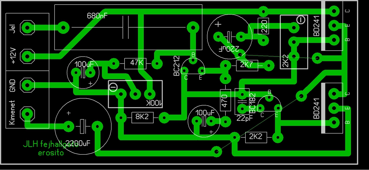

				Szia! Nem volna kedved sztereóban megépíteni? Bővebben: Link
				Hehe, de, természetesen sztereóban építeném. Csak a Te verziódat lay -ben eddig nem találtam és egyszer amikor átrajzoltam jpg alapján és megépítettem, nem stimmelt valami, aztán gondoltam nekiesek egy saját verziónak. Kell a tiédet még tükrözni vasalás előtt?
				A pdf fájl nem véletlen kapta a Hood fül vasal nevet   Vasaláshoz nem kell tükrözni. Ha maratás után olvasható a reloop felirat akkor biztos jól csináltad  A lay fájlt majd igazítsd az alkatrészeid méretéhez és a furatátmérőt vedd le 0,6mm-re! Módosítás után nézzük át közösen!
				Fáradok, úgy tűnik, ne haragudj! Igazából arra gondoltam - bár tényleg nem ezt írtam - hogy jpg formátumú NYÁK -ot kell-e/kellett-e tükrözni. De a NYÁK felirat alapján tényleg egyértelmű, viszont akkor ezt rontottam el legutóbb, amikor csináltam a NYÁK -ot... Persze most már van lay is, meg pdf is, pöpec. Nagy módosítás nem kell, esetleg a 680nF -es kondenzátornak kell egy kicsit nagyobb lábtávolság.
				Rárakhatod a panelra a kimeneti csatoló kondenzátorokat (a két szélére) és azok testre húzó ellenállásait, mint itt az R9.

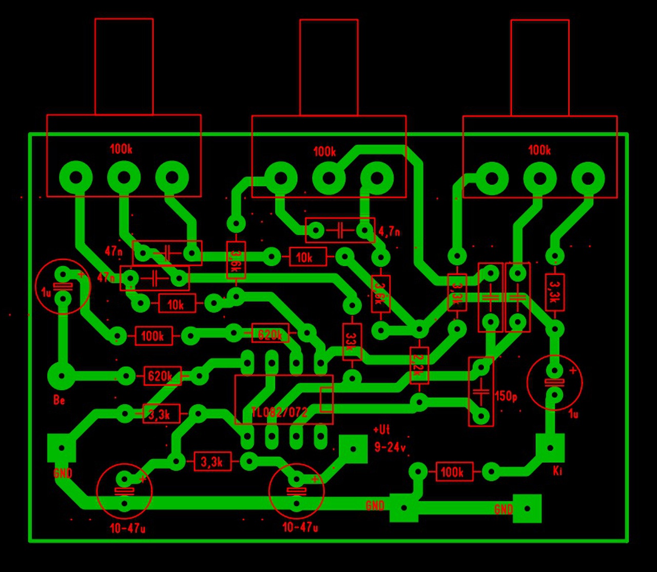

				Üdv! Valaki tudna vetni egy pillantást a tervre? Előre is köszönöm!
				Ut+ az ic 8 lábra hiányzik.
				A +Ut és az IC 8-as lába nincs összekötve. Az Y alakú elágazások nem a legszerencsésebbek. Az IC 5-ös lába és az ellenállás között nagyon kicsi a hely, vidd lejjebb az ellenállást. Csak gyorsan néztem át, lehet még benne hiba...
				Köszönöm, már javítottam is. Egyébként mi a baj az Y alakú elágazásokkal?
				Nekem elsősorban a szemem bántja, ha nincs rá szükség, pl. csillagpontos GND igény esetén.
				Maratáskor ez lesz az első pont amit alámar. Ezért nem "szabad".
				Ha jó a lakk/laminálás/vasalás, nem mar alá.

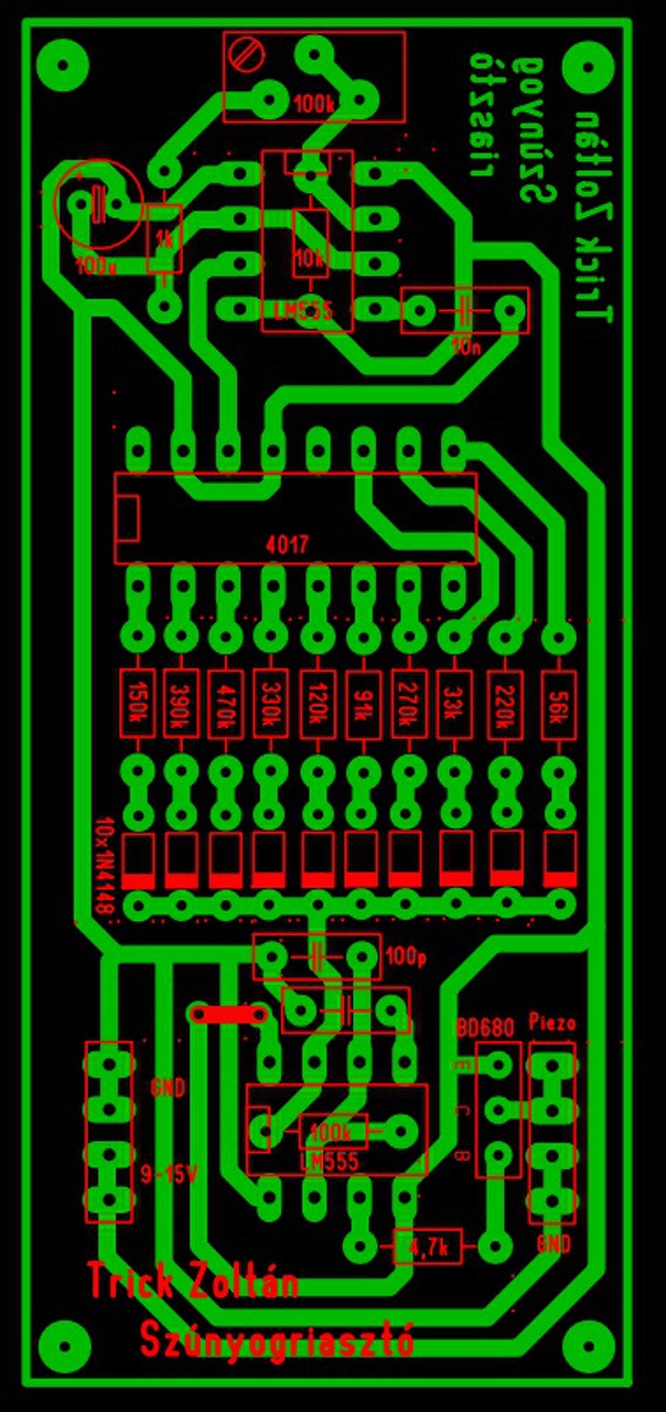

				Üdv! Már megint én vagyok. Meggyűlt a bajom a szúnyogokkal, nem tudom honnan van a kapcsolás és hogy ér-e valamit, de egy próbát biztos!  Valaki átfutná, hogy van-e valami hiba? Előre is köszönöm!
				A két 555-ös alatt van egy-egy ellenállás.
				Az ICk tokban lesznek így el fognak férni.
				4017 nek nincs tápja meg gnd-je.
				Azt hova kell kötni? 8 GND 16 táp?				 A hozzászólás módosítva: Aug 4, 2017 | Bejelentkezés Hirdetés |
