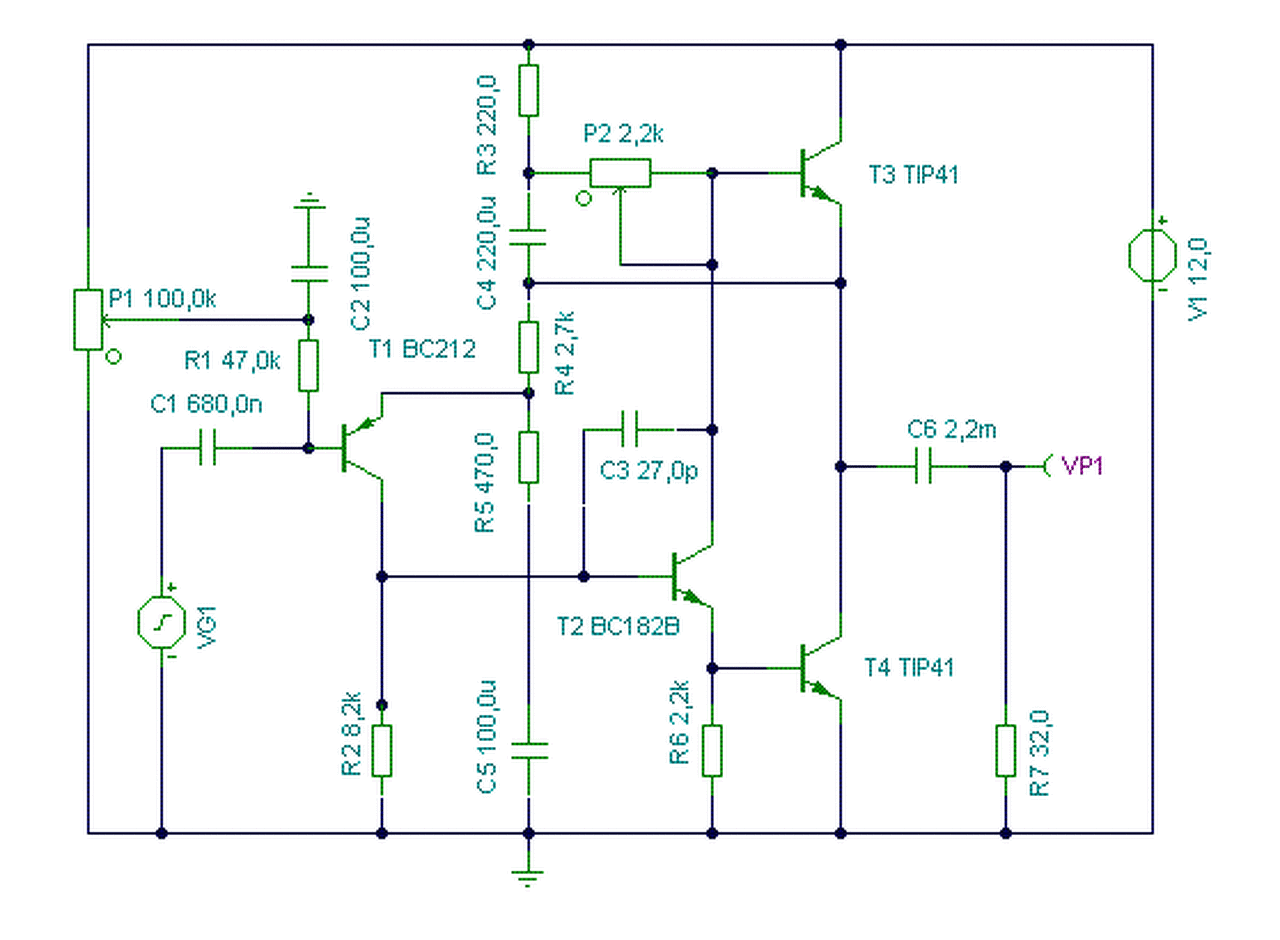

Szia! Nem volna kedved sztereóban megépíteni? Bővebben: Link
Hehe, de, természetesen sztereóban építeném. Csak a Te verziódat lay -ben eddig nem találtam és egyszer amikor átrajzoltam jpg alapján és megépítettem, nem stimmelt valami, aztán gondoltam nekiesek egy saját verziónak. Kell a tiédet még tükrözni vasalás előtt?
A pdf fájl nem véletlen kapta a Hood fül vasal nevet
![]() Ha maratás után olvasható a reloop felirat akkor biztos jól csináltad ![]() A lay fájlt majd igazítsd az alkatrészeid méretéhez és a furatátmérőt vedd le 0,6mm-re! Módosítás után nézzük át közösen!
Fáradok, úgy tűnik, ne haragudj! Igazából arra gondoltam - bár tényleg nem ezt írtam - hogy jpg formátumú NYÁK -ot kell-e/kellett-e tükrözni. De a NYÁK felirat alapján tényleg egyértelmű, viszont akkor ezt rontottam el legutóbb, amikor csináltam a NYÁK -ot... Persze most már van lay is, meg pdf is, pöpec. Nagy módosítás nem kell, esetleg a 680nF -es kondenzátornak kell egy kicsit nagyobb lábtávolság.
Rárakhatod a panelra a kimeneti csatoló kondenzátorokat (a két szélére) és azok testre húzó ellenállásait, mint itt az R9.
