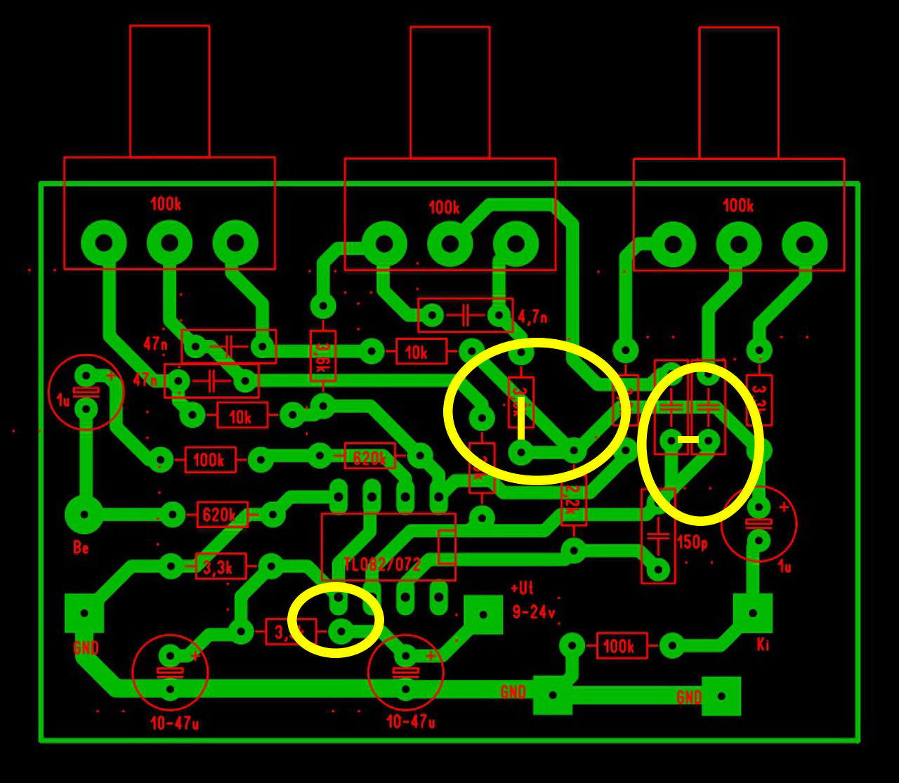

(#) trickentrack hozzászólása Aug 3, 2017 /
Valaki tudna vetni egy pillantást a tervre?
Előre is köszönöm!
(#) zamatőr válasza trickentrack hozzászólására (») Aug 3, 2017 / 1
Ut+ az ic 8 lábra hiányzik.

(#) Bakman válasza trickentrack hozzászólására (») Aug 3, 2017 / 1
A +Ut és az IC 8-as lába nincs összekötve. Az Y alakú elágazások nem a legszerencsésebbek. Az IC 5-ös lába és az ellenállás között nagyon kicsi a hely, vidd lejjebb az ellenállást.
Csak gyorsan néztem át, lehet még benne hiba...
(#) trickentrack válasza Bakman hozzászólására (») Aug 3, 2017 /
Köszönöm, már javítottam is. Egyébként mi a baj az Y alakú elágazásokkal?
Nekem elsősorban a szemem bántja, ha nincs rá szükség, pl. csillagpontos GND igény esetén.
(#) kokozo válasza Bakman hozzászólására (») Aug 3, 2017 / 1
Maratáskor ez lesz az első pont amit alámar. Ezért nem "szabad".
(#) Bakman válasza kokozo hozzászólására (») Aug 3, 2017 / 1
Ha jó a lakk/laminálás/vasalás, nem mar alá.
