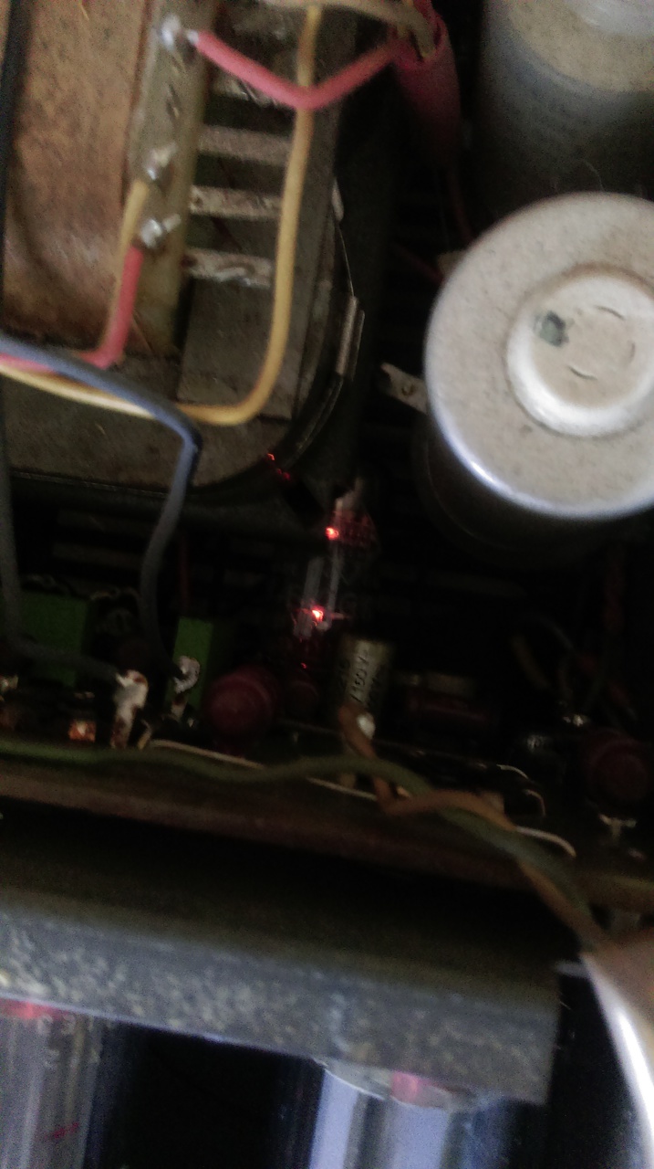

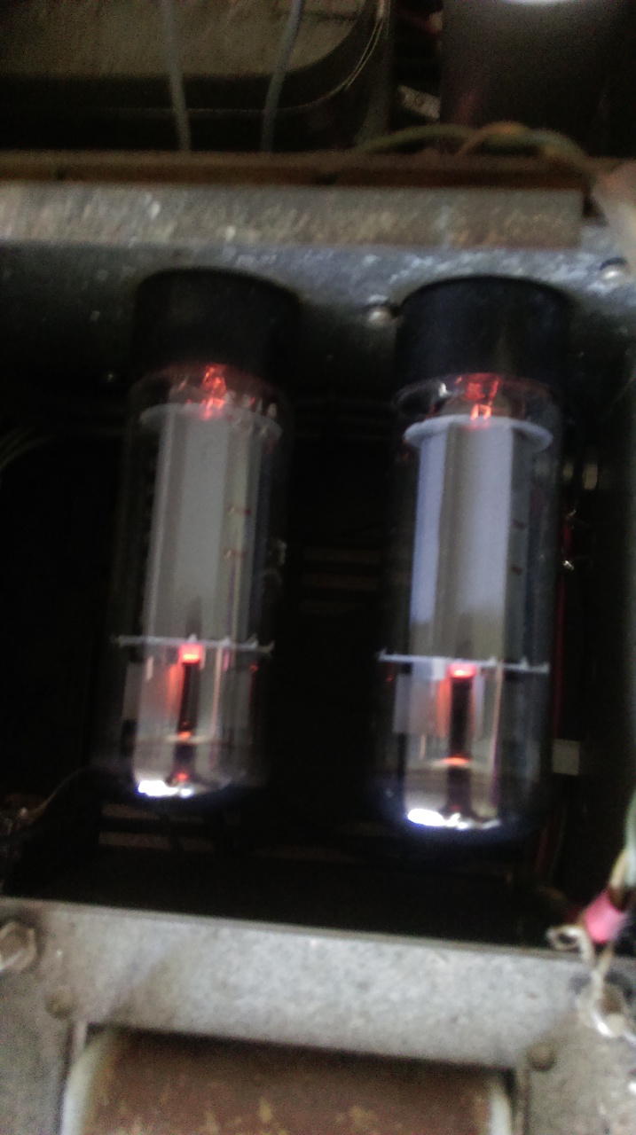

Köszi kedves tothbella a infót szerintemis a két csövet kéne cserélni mert bekapcsolom és nem forrósodik fel csak langyos szerintem ez lehet a bibi ... vagy van még egy kicsi is ECC81 most ki cseréljem mind a hármat vagy elég a 2 öt az El 34 et

Csak csöves erősítőkben rutinos barkácsolónak merem ajánlani a javítást. Ha az elektronika nem is megy az nem baj, mert azért vagyunk itt mi. De a kV nagyságú feszültségek között túrkálni több mint életveszélyes. Ráadásul egy pufferelt tápfesz nem roskad össze úgy mint egy piezó öngyújtó nagyfesze.
Mérni meg csak a bekapcsolt erősítőben lehet. Én egy csöves készülék hálózati transzformátorát alapból 230V helyett csak 23V váltóval táplálva mérem. Így minden csak az 1/10-e lesz. Javaslom keríts egy 24V-os 50VA körüli trafót az első méréshez. A 60-80V is megcsap, de azért az már kicsit barátságosabb.
Tehát vedd ki az EL34-eket. Kösd egy 24V-os trafó szekunderére az erősítő hálózati vezetékét, majd az egyik EL34 foglalatának pontjain a földhöz képest mérd meg a feszültségeket. Ezek után kiderül, hogy megvan-e az anódfesz, a segédrácsfesz, valamint a negatív rácselőfeszültség. Fűtés van az látszik. Ha ezek megvannak, lehet továbblépni. Semmi esetre se cserélj csöveket csak úgy vakon. Az még odébb van.
