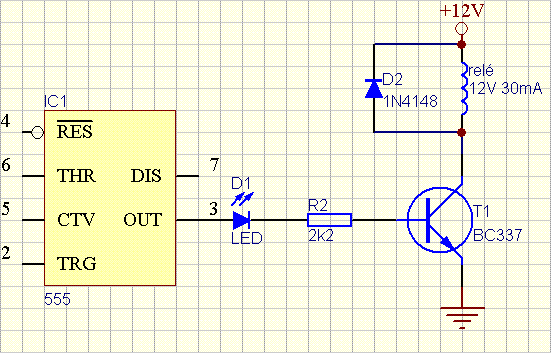

Tudja valaki, hogy ez a rajz melyik progival készült és honnan lehetne letölteni ?
