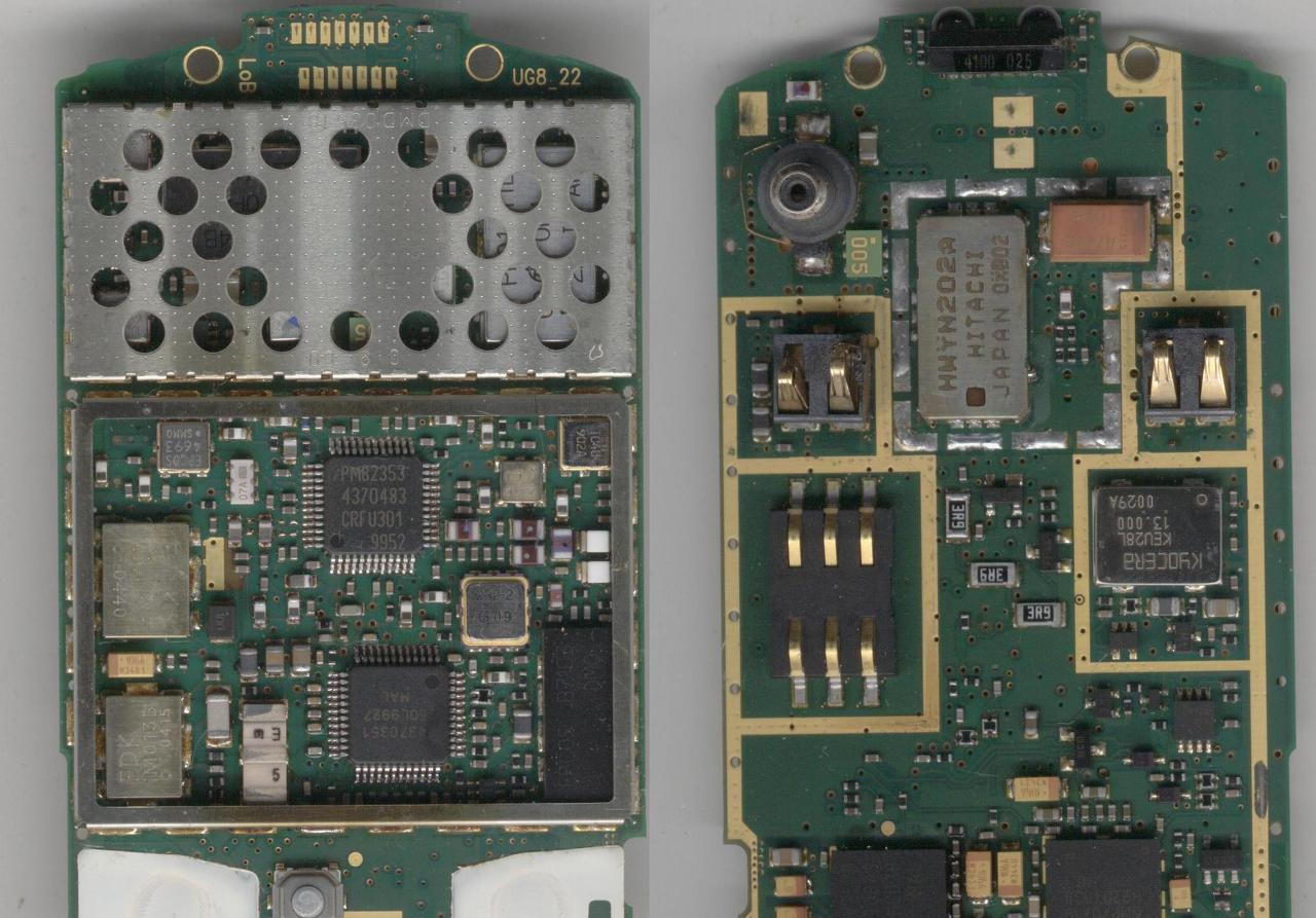

(#) laczika válasza Andr3wJ hozzászólására (») Júl 25, 2017 /
A 2 fekete "százlábút" és Hitachi diplexert cseréltem.
(#) pucuka válasza laczika hozzászólására (») Júl 25, 2017 /
Emberke! A mobil telefon nem olyan mint egy autó, hogy összevissza csereberélhetők az alkatrészek. Bár a mai autók sem ilyenek.
(#) Andr3wJ válasza pucuka hozzászólására (») Júl 25, 2017 /
Mentségére szóljon, a 7110 nem mai mobiltelefon
Csereberélhető, jobb esetben működik még sokáig, rosszabb esetben csak percekig.
(#) pucuka válasza Andr3wJ hozzászólására (») Júl 25, 2017 /
A 7110 nem ily olyan régi telefon, vagy én vagyok régi.
Nem is erről van szó, egy adóban az áramköröket össze kell hangolni, az illesztéseket állítani kell. Ha ez nem sikerül, mert esetleg nem is tudsz róla, a végfok megadja magát. Ezt a hangolást lehet végezni a régebbi készülékeknél mechanikus, az újabbaknál szoftveres úton. Ez utóbbi is már kb 20 éve használatos.
De bátorság.
A hozzászólás módosítva: Júl 25, 2017
Azért nem egy mai csirke, 1999 októberi. Egy mai telefonban már nem állnék neki alkatrész szinten javítani.
Visszaolvasol ezt le is írtam. Ettől még cserélhető és működhet.
Gyári szerviz szoftvert meg nem nagyon fogja senki se használni, hogy hangolgasson, még a tört verzió is olyan rossz volt hogy borzalom.
Pont abban az időben szervizeltem mobiltelefonokat, egy két esetben nem lehetett megoldani csak cserével a gondokat, mert valóban kinyírta magát.
Ericssonok végfokját nem is szerettem cserélni, képes volt első kapcsolásnál azonnal megdögleni.
Már az NMT -kben sem lehetett csak úgy diplexert cserélni.
Akkor nem lehetett... Befejeztem.
(#) laczika válasza pucuka hozzászólására (») Júl 26, 2017 /
Pontosan lehet rajta cserélni mindent, ami nincs kiöntve. Vesztenivaló meg nem nagyon van. Volt nekem olyan munkahelyem ahol telefonpaneleket kellett javítani. De ott is csak egy kapcsolási meg egy beültetési rajz állt rendelkezésre. Senki se tudta hogy pontosan hogy működik, de egy blokkvázlat viszonylag hamar összeállt. Hiába volt oszcilloszkóp stb, nem nagyon volt kihasználva. Ment a tippelgetés rendesen, jobb híján józan paraszti ésszel. A proci kivételével gyakorlatilag mindent cserélhettünk amit rossznak gondoltunk. Az összehangolás szoftverezéskor történt. Ebbe a 7110-esbe ilyen oldalkivezetéses IC-ket cserélni nem nagy kunszt, mert még csak nem is bga. Egy SW-t még mindenképp megér a dolog, de azzal mást kell megbíznom, mert nekem nincsenek meg az eszközeim hozzá.
