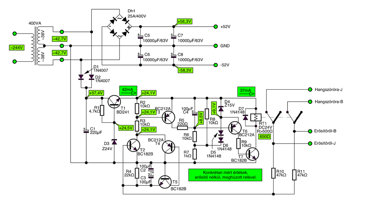

Ezt a tápegységet készítettem el. Van itthon egy relé, aminek a belső ellenállása kisebb, mint a razon lévő reléé. Ennek a Honeywell relének a belső ellenállása 350 ohm. Kell változtatnom valamit a rajzon lévő értékeken? Például a T7 helyére egy nagyobb teljesítményű tranzisztort tegyek? Esetleg kell-e mást változtatnom a relécsere miatt?

(#) reloop válasza Dr Endugu hozzászólására (») Aug 24, 2017 /
Szia! Több mint 70 mA folyik majd a T1-en, a tápfeszültségedtől függően számíts majd a melegedésére. T7 helyére tehetsz BC337-est, hogy ne legyen kicentizve a terhelhetőség.

(#) BI-AMP hozzászólása Aug 24, 2017 /
Meg építettem a KOPP_3 as kapcsolást, már csak a tranzisztorokra várok.
A kérdésem az lenne, hogy a táp feszel mennyit tudok játszani? Mivel csak 24 Voltos relém van itthon ami jó bele, de az előbb próbáltam már 13 Voltnál behúz. Vagy esetleg át lehet alakítani új nyák maratása nélkül 24 Voltosra?
(#) reloop válasza BI-AMP hozzászólására (») Aug 24, 2017 /
A 24V-os reléhez a Kopp_4 illik Bővebben: Link.
A Kopp_3 tápfeszültségét addig növelheted, míg a FET UGS megengedi. Felette kell a Zener dióda a gate-re.

(#) Dr Endugu válasza reloop hozzászólására (») Aug 25, 2017 /
Esetleg BD139 jó lehet T7-nek? Ez van itthon.

Sziasztok! Ez a védelem megfelelő egy hidalt erősítőhöz is?A hidalt és stereo mód közt mechanikusan egy kapcsoló van beépítve.
Tápfeszültség +- 110v. Ha esetleg módosítanom kell valamelyik alkatrész értékét akkor szívesen várom a javaslatokat.Üdv.
(#) reloop válasza zotya1983 hozzászólására (») Nov 28, 2017 /
Szia! Az uPC1237 mindössze 60 V-os.
(#) zotya1983 válasza reloop hozzászólására (») Nov 28, 2017 /
Köszönöm másként írnám, rosszul fogalmaztam az erősítő tápfeszültsége +-110v a upc ugye AC t és + t is figyeli lehetséges ezt úgy hajtani hogy ne a főtápról kapja a feszültséget? És így figyelje a kimenetet?
(#) reloop válasza zotya1983 hozzászólására (») Nov 28, 2017 / 1
Természetesen lehet. A méretezéshez a NEC adatlapot ajánlom Bővebben: Link
A 8 as lábra +60V ig mehet csupán a főtáp figyelése? 35k ohmot számoltam kb ez alapján előtét ellenállásnak +110v ra ha releváns ilyen módon a dolog?

(#) reloop válasza zotya1983 hozzászólására (») Nov 29, 2017 /
A 6-os láb egy nyitott kollektor kimenet, ezen tranzisztor feszültségtűrésére számít.
(#) zotya1983 válasza reloop hozzászólására (») Nov 29, 2017 /
Tehát mpsa92 őt tegyek be? Pl? Úgy képzeltem el segédfesz V-AC 25V gnd VCC+ láb meg a puffer pozitívra.
(#) Alkotó válasza zotya1983 hozzászólására (») Nov 29, 2017 / 1
A tápfeszültség és a relé feszültsége közti jelentős különbség több problémát is felvet.
Szerintem sokkal racionálisabb eredményt lehet elérni ha egy külön tekercsről/trafóról járatod a védelmet, mert így nincs semmilyen korlátozás az erősítő tápfeszültségének irányából.
Erre egy példa lehet Reloop gondolata, ahol éppen ezt oldja meg, és a "segédtáp" természetesen jól felhasználható a ventilátorokhoz is.
(#) zotya1983 válasza Alkotó hozzászólására (») Nov 29, 2017 /
Eleve a segédtekercs lenne a V-AC láb a + meg a pufferokról... A gnd meg lehet a segédtekercsé is akár...
A pufferről jövő + okozza a gondot, azt kell kikerülni.
Az AC alig számít, az csak a kikapcsoláshoz kell, és van ott általában egy soros ellenállás meg egy dióda is.
A GND-nek közösnek kell lennie a végfokozatéval, mert csak így jön létre a kimeneti egyenfeszültség figyelés. Tehát a segédtáp GND-jét a végfokozatéval össze kell kötni -akár a csillagpontban-.
Tehát egyszerűbb a segédtekercsekről létrehozni egy egyenirányítást pufferelést külön elszeparálva. Akár egyutas egyenirányítással a +V t.
