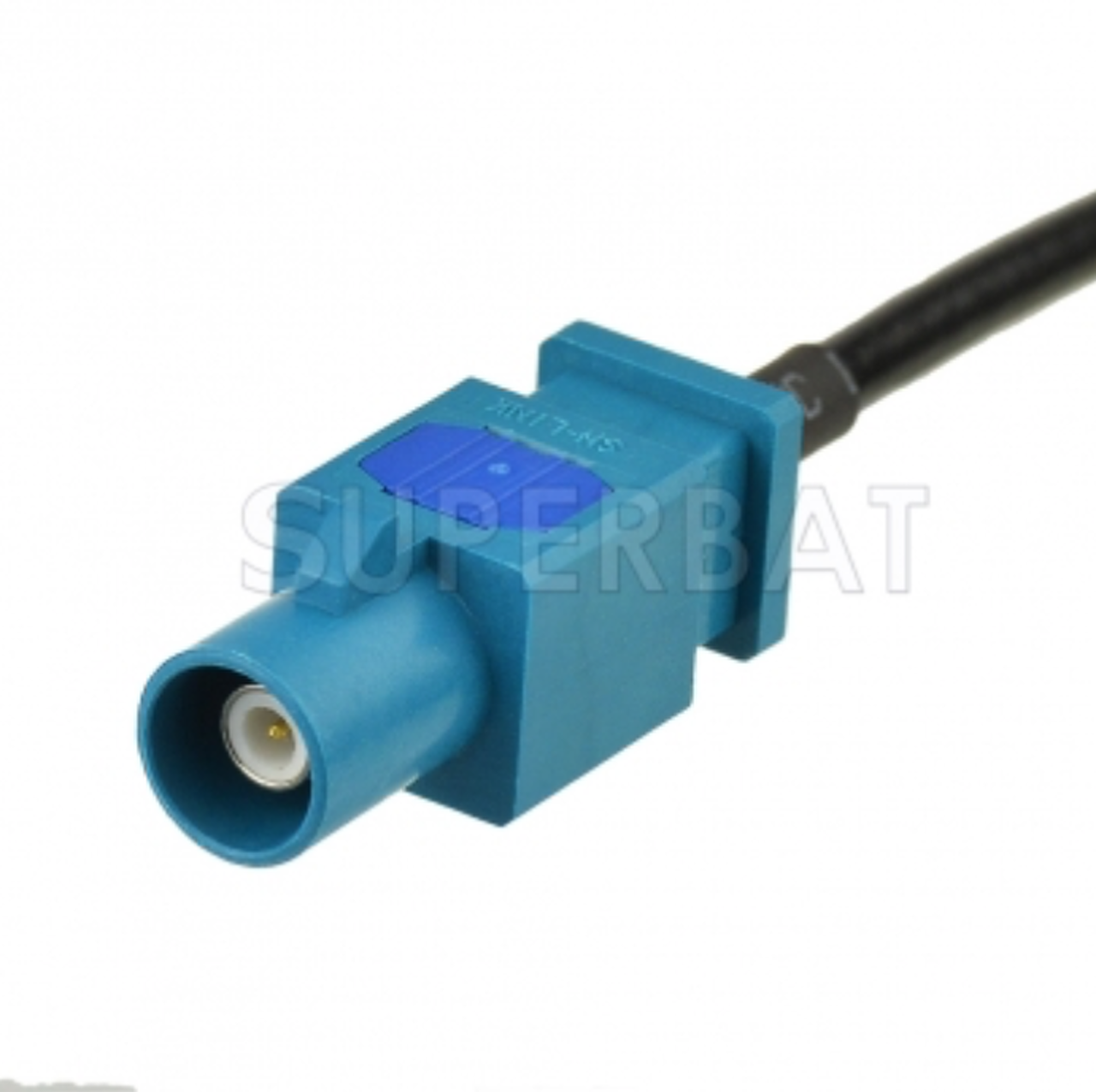

Nem tudja valaki, hogy milyen mérető és fajtájú antenna csatlakozót kell a mellélletben található autórádióhoz? Ami pirossal van bekeretezve. Előre is köszönöm.
Ilyet még nem láttam, de lehet, hogy a BNC aljzat passzolna rá...
Érdekes, ezzel nem dicsekedett a versenyen a muki.
Közben meg lett:
Car Radio ISO PC5-100 https://www.superbatrf.com/bmw-mini-2001-fakra-aerial-antenna-adapt...6.html
