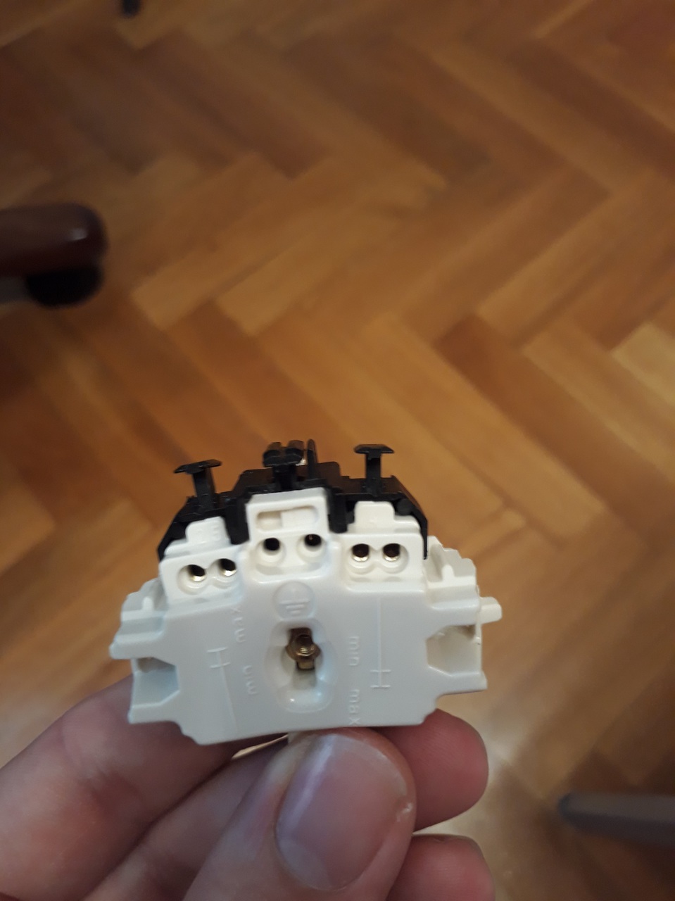

(#) bencikusz hozzászólása Aug 18, 2017 /
Ebbe a Kopp konnektorba szeretnék 3x1-es sodrott MT-t kötni. Jól gondolom hogy ehhez a csatlakoztatáshoz nem kell érvéghüvely ?
Előre is köszönöm. ÜDV.B
