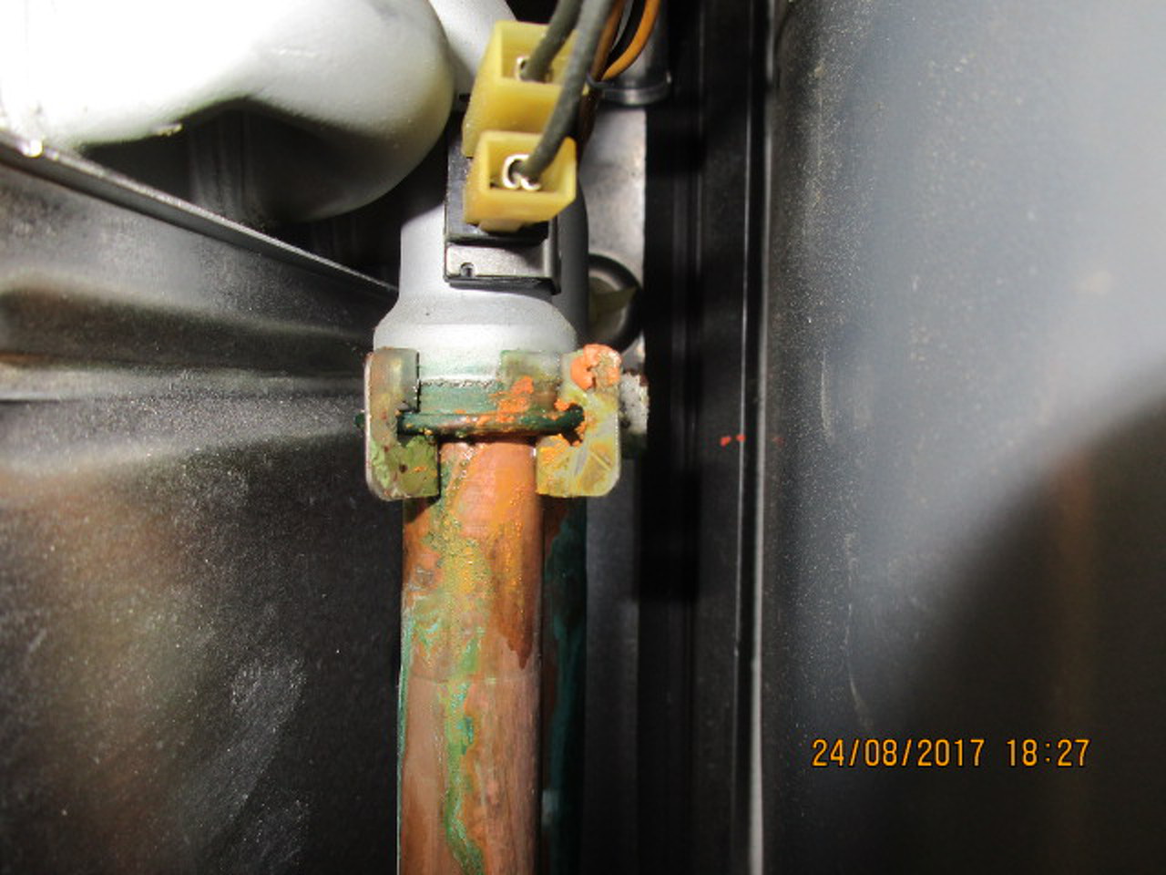

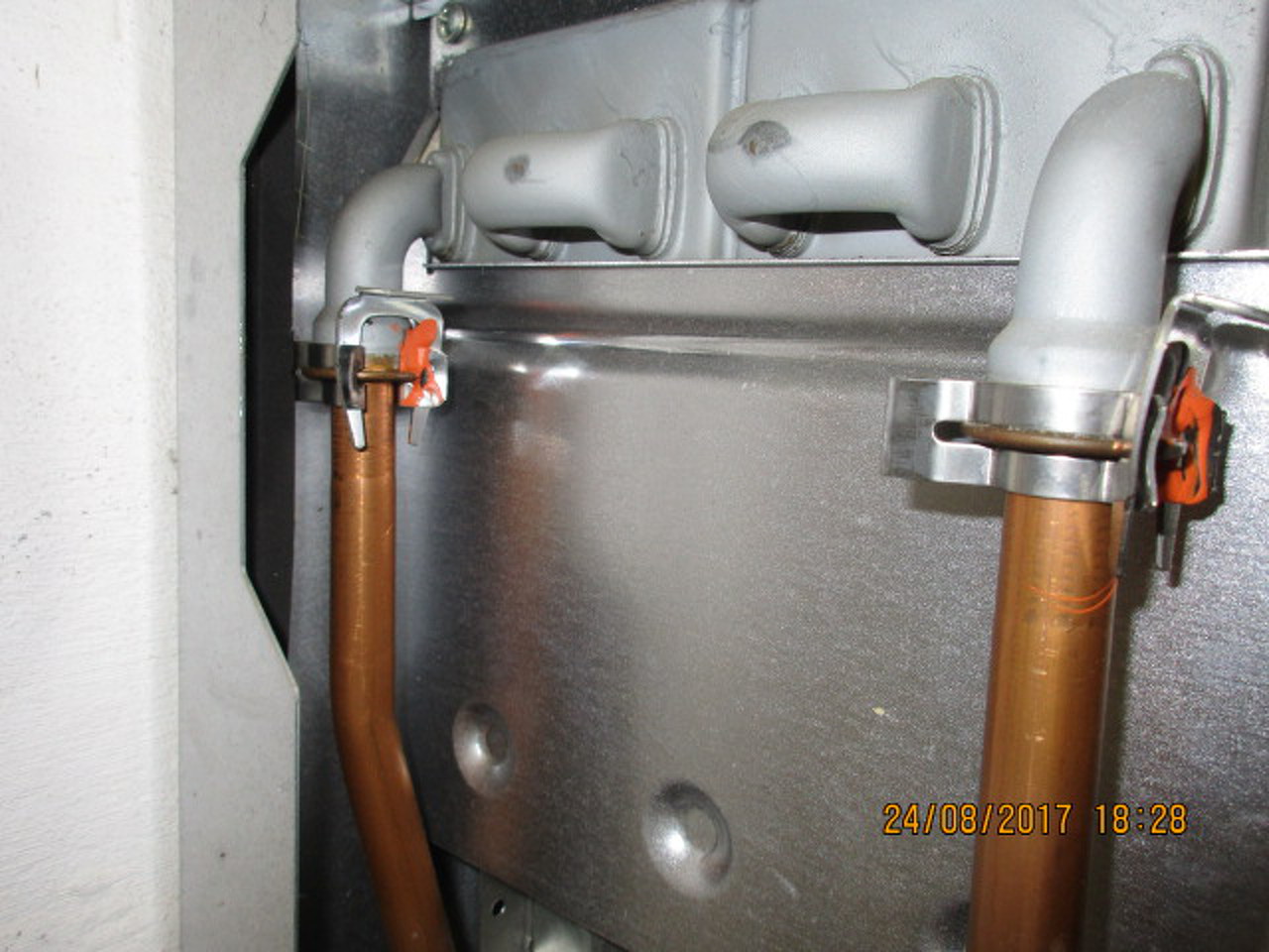

(#) drszepe hozzászólása Aug 26, 2017 /
Segítséget szeretnék kérni.
Van egy Immergas eolo star cirkom. Szeretném a hőcserélőjét kiszerelni kitisztítani, de a hőcserélő és rézcső csatlakozás szétszerelésén megakadtam.
Hogy kell oldani szétszerelni, ill. van e speciális tömítése összeszerelésnél amit cserélni kell.
Üdv.: Bálint
(#) merciabc válasza drszepe hozzászólására (») Aug 26, 2017 /
Üdv! Deflektort felette kiszerelni, a füstcsöveket is kioldani.
Füleket kihúzni, felfelé kihúzni az O-gyűrűs peremről a hőcserélőt.
Kitisztítva szilikonzsírral bekenve az O-gyűrűkre vissza cuppan.
Bilincseket visszatolni rá.
Nagy bátorság belefogni, de jó anyagú a hőcserélője, nem fog elroppani ha szétszeded.
(Nem olyan mint pl. egy ferroli)

(#) drszepe hozzászólása Aug 27, 2017 /
A használati meleg víznél nincs csöpögés, de sajnos a fűtéscsőnél mind a be és ki menetelnél kicsi gyöngyözés látható.
Üdv.: Bálint
Szia !
Kb fél napos kutakodás után megtaláltam az összes immergas készülék roppantott rajzát, ahol rajta vannak az o-gyűrűk méretei is. / https://www.piesamea.ro/Piese.aspx?b=immergas&c=centrale%20mura...mp;s=8 /
Ha beszerzem az o gyűrűket meg a szilikon zsírt, akkor majd megpróbálom szétszedni.
Nagyon sokat segítettél, még egyszer köszönöm.
Üdv.: Bálint
