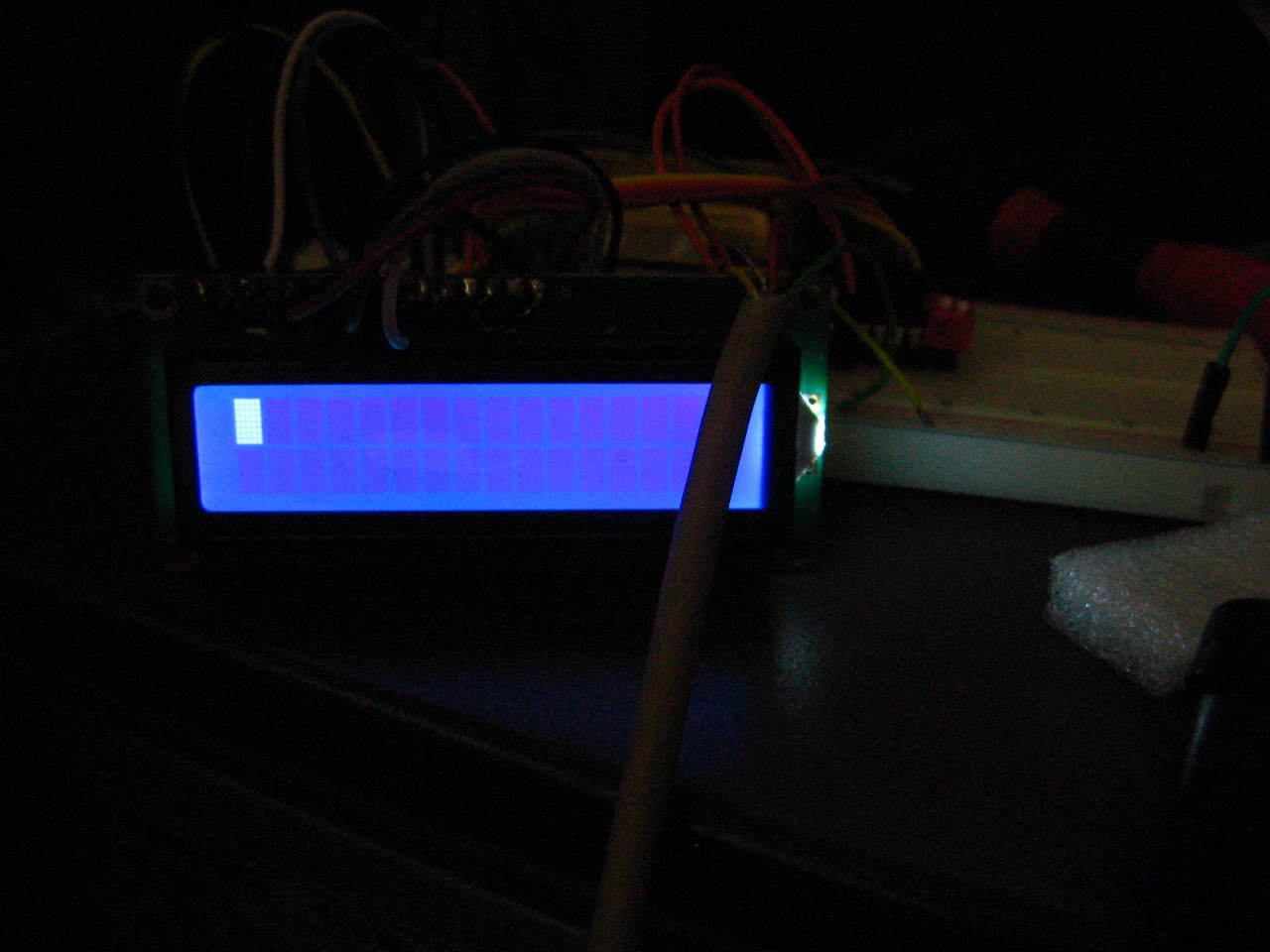

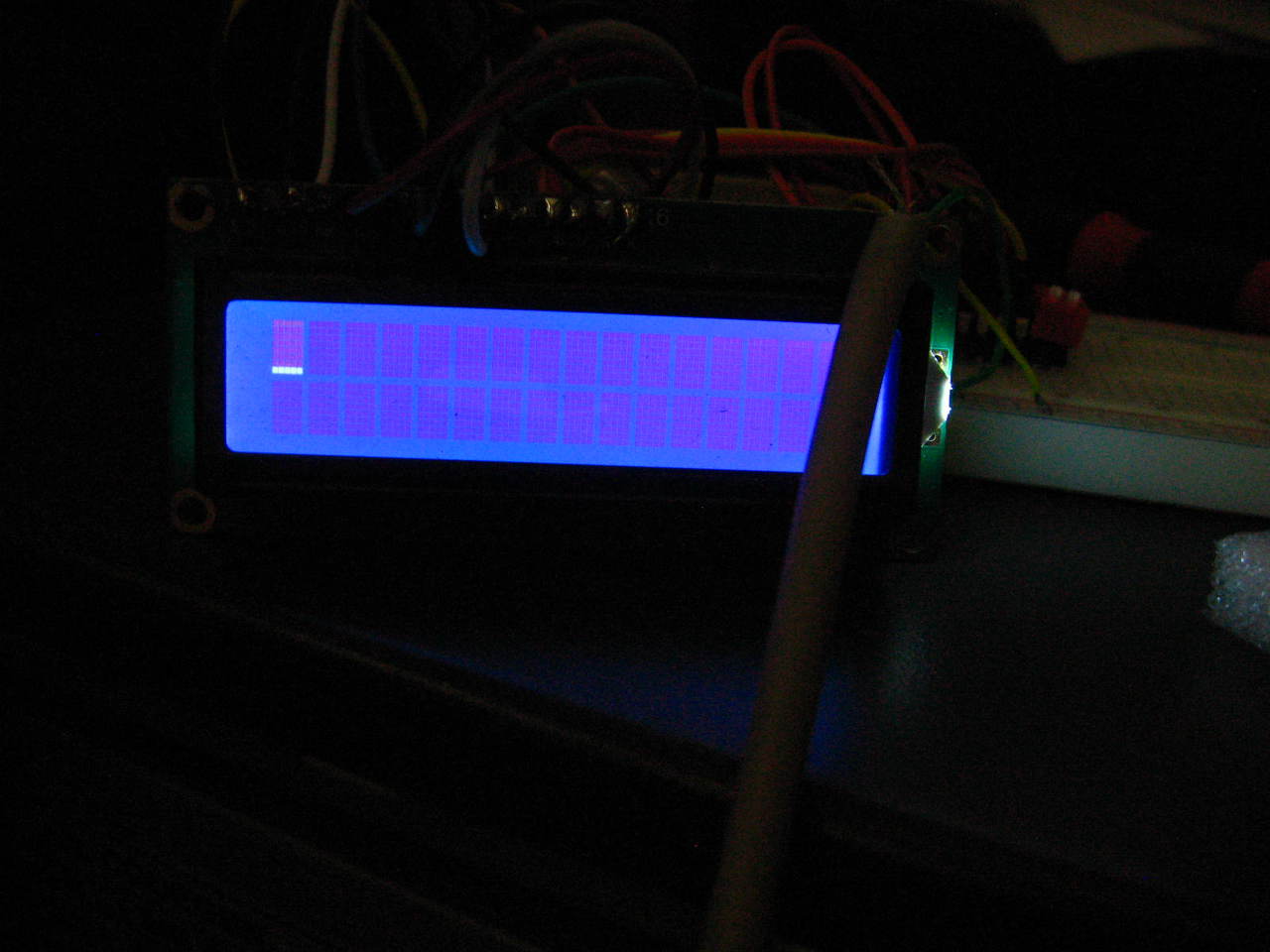

Visszatértem PIC16F88-hoz amit most újra beraktam a próbapanelba és ilyen vezetékekkel kötöttem be.
Amikor ráadom a tápfeszt, az indulása:
1. felső sor tömör karakterek
2. pár másodpercig üres
3. a képeken látható módon villogó kurzor az első karakteren
4. újra üres és már kikapcsolásig így marad

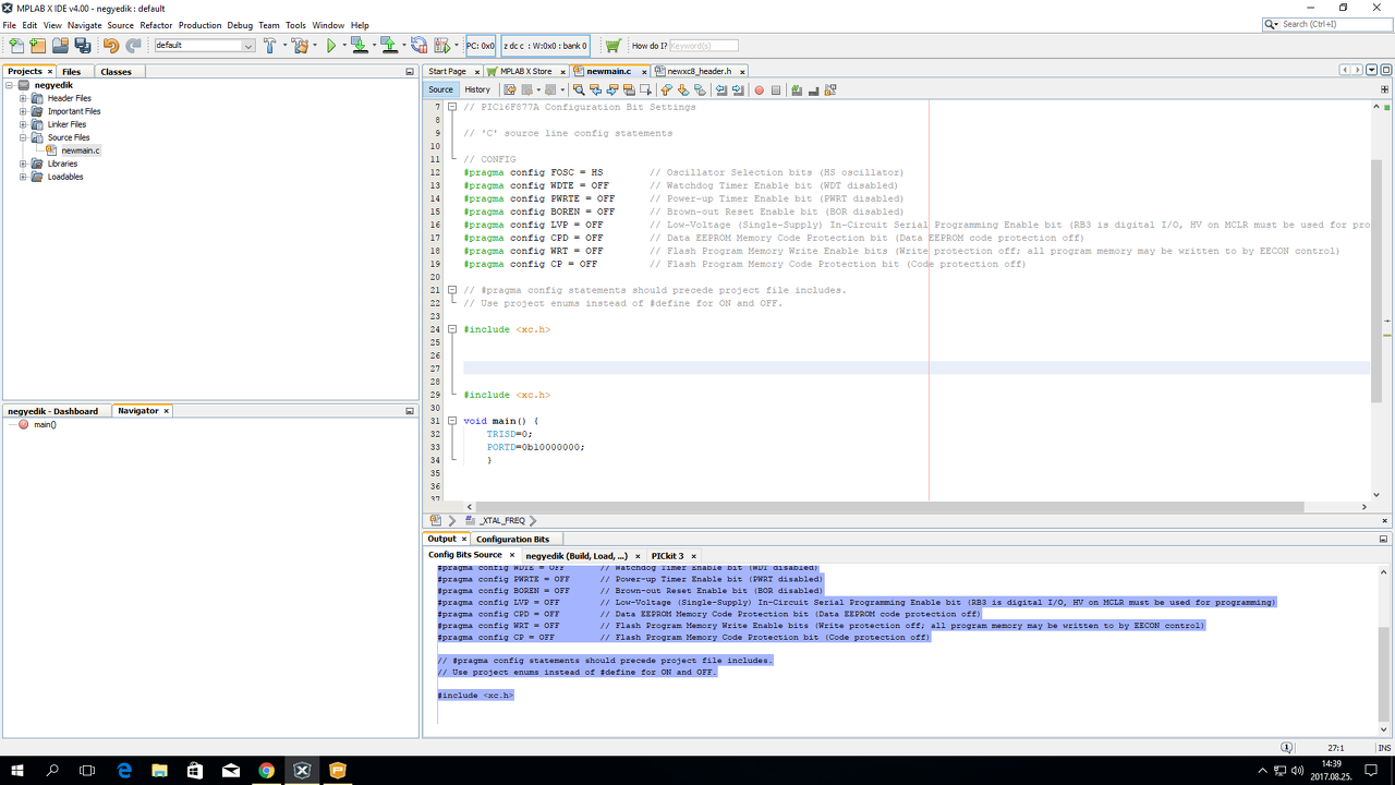

Sajnos közben nem reagál a billentyűzetre (ami a LED-jeinek villanása szerint aktiválódik), úgyhogy még azért kell segítség! (A programot is mellékelem, ha kéritek...)
A hozzászólás módosítva: Aug 26, 2017
(#) Bakman válasza Udvari Zsombor hozzászólására (») Aug 26, 2017 /
Úgy tűni, hogy a program működik, várja a kontroller a karaktereket.
(#) Udvari Zsombor válasza Bakman hozzászólására (») Aug 26, 2017 /
Viszont a billentyűzetet hiába nyomkodom, nincs reakció!

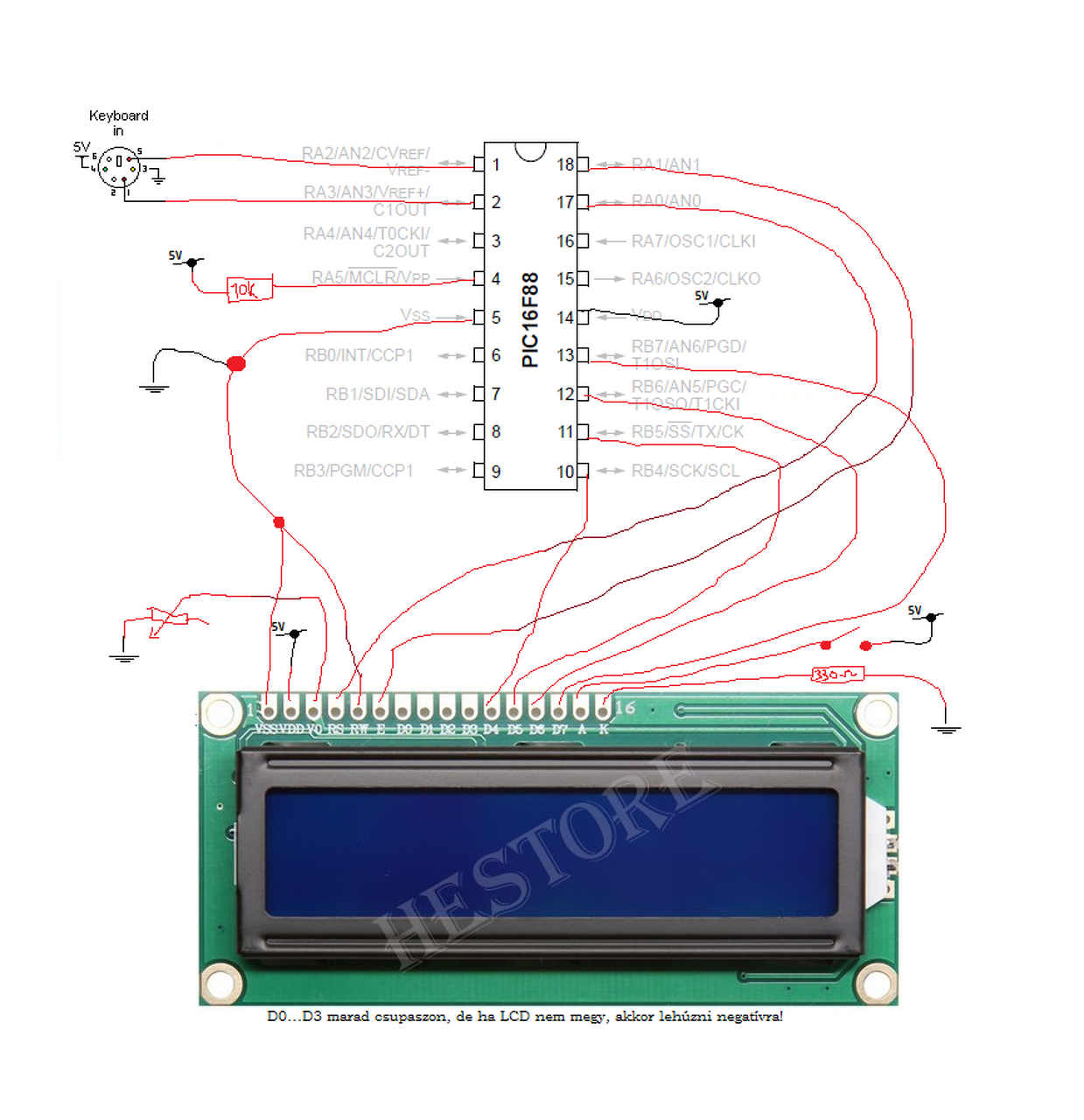

A probléma az, hogy nem reagál a billentyűzetre! Mi lehet még probléma?
(Fentebb ott van a kapcsolás, ami alapján összeraktam.)

(#) nagym6 válasza Udvari Zsombor hozzászólására (») Aug 26, 2017 /
Billentyűzet 5 V tápfeszt megkapja-e.
Úgy gondolom, hogy mérve 5 V.
(#) Udvari Zsombor válasza nagym6 hozzászólására (») Aug 26, 2017 /
Megkapja, mert amikor rárakom a + is a próbapanelre, akkor üzemszerűen villannak a LEDjei, hogy aktiválódik. Mérve pedig pontosan 4.99-5V van!
