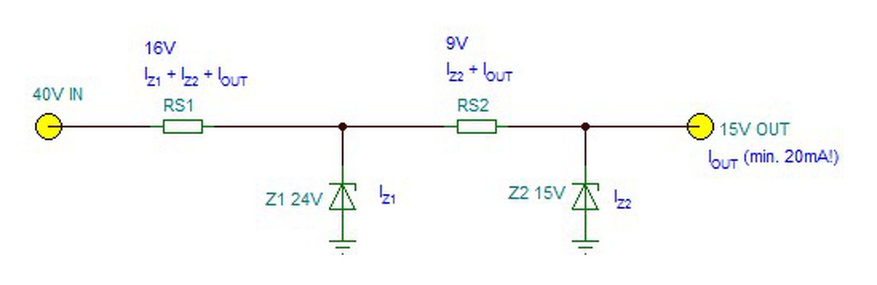

Koszi a figyelmeztetest.
Ragaszkodok a Zenerhez. Es ehhez a 2 lepcsos elkepzeleshez. Ezt szeretnem elkesziteni, meresek zaj vizsgalata stb celjabol.
Ha csak az kellene hogy kell +/-15 V, akkor 7815 meg 7915 is lehetne.

(#) steelbird válasza Naszrai hozzászólására (») Aug 25, 2017 /
Ez alapján tudsz számolni.
A zénerek áramát katalógusból meg tudod nézni.
(#) tothbela válasza Naszrai hozzászólására (») Aug 25, 2017 / 2
Ha még nem ettél bolondgombát, akkor külön kis nyáktrafó. Nem az a fő gond hogy a tápon jut be a zaj, mert az opák általában nagyon jó tápelnyomást tudnak. Gyakran jobbat, mint amit diszkrét alkatrészből, vagy cél IC-ből épített stabilizátor tud. Nagyobb baj, hogy a stabilizátorok a GND felé is pumpálnak áramot. Még ha úgy tűnik is, hogy egy stab IC a common lábán keresztül nagyon kicsi, és állandó áramot folyat a GND-be, az ne tévesszen meg, mert az áteresztő mivolta miatt a bemenetén nagy lengések lehetnek a kimeneti terhelés hatására. A bemenetét mi pedig nagyon frappánsan egy kondenzátorral lehidegítjük. Mégpedig a GND-re, ahova szegény IC nem is tesz zajt, de mi a kondenzátoron keresztül igen. Tehát ha mindenképpen fő tápból akarod az előfokot stabilizátoron keresztül táplálni, gondolj erre. Külön trafóval, vagy külön szekunderrel ilyen gond nem lesz. Ha mégis gombát ettél és a fő tápból akarsz dolgozni, akkor jöhet az áramgenerátoros söntstabilizátor. De csak ha tényleg beteg vagy. Rossz hatásfok, melegedés, huzalozásra érzékeny. Viszont nagyon kicsi a visszahatása a főtáp felé. Viszont kizárólag elmebetegeknek ajánlott, mert épp eszű rájön, hogy külön trafó olcsóbb, meg hűvösebb is. Én viszont ettem gombát.
(#) Naszrai válasza steelbird hozzászólására (») Aug 25, 2017 /
Huu köszi!!! Elsore ezzel megprobalom kiszamolni. Az itteni Hobbi elektronika-s kalkulatort ajanljatok?
Passz, még egyiket sem használtam.
Mihez? A soros ellenállás kiszámolásához? Ohm-törvény, R=U/I
A hozzászólás módosítva: Aug 25, 2017
A zener ugye nem doglik meg ha nincs leterhelve? Gondolom ilyenkor a teljes aram rajta megy keresztul: melegszik de csak nem halalozik el...?
Úgy kell megválasztani az áramokat, hogy ne haladja meg a zénerek árama a rájuk megengedett maximumokat. Az előtét ellenállásokat a maximális terhelőáramra kell méretezni,
amit még felvehet az áramkör. Ha viszont nem vesz fel annyit, akkor a többit a zénerek fogják elnyelni, azt még bírniuk kell.
