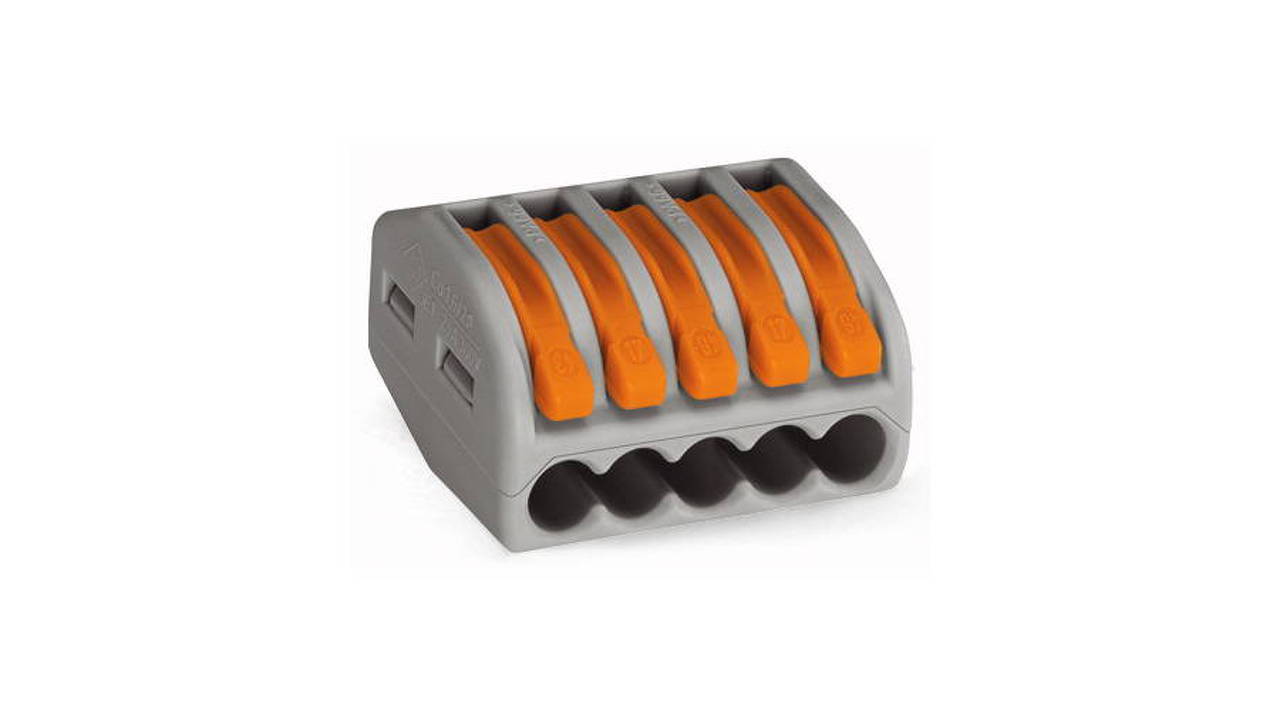

(#) Wind-Storm válasza kristikoma hozzászólására (») Aug 29, 2017 /
Ahol vettem a Wago-t, azt mondták hogy tilos használni érvéghüvellyel, mert kör alakúan van rákrimpelve, az pedig asszimetrikusan szorít, végső esetben ki is gyulladhat, bla-bla... na most nekem eleve nincsen fogóm hozzá, laposan nyomom rá a kábelre, hogy leszorításnál ne szakadjanak a szálak. Ilyen esetben mégsem volna probléma?
(#) Joe_001 válasza Wind-Storm hozzászólására (») Aug 29, 2017 /
Érvéghez, vegyeshez: csatos Wago.
(#) Wind-Storm válasza Joe_001 hozzászólására (») Aug 29, 2017 /
Ilyet kaptam. Ha jól sejtem akkor ez csatos?
Valamint a félreértések elkerülése végett, ugye sodrott, érvéghüvelyezetlen érvégre gondoltál?
A hozzászólás módosítva: Aug 29, 2017
(#) kendre256 válasza Wind-Storm hozzászólására (») Aug 29, 2017 / 2
Amit vettél, abba mindenféle vezeték csatlakoztatható. Itt egy doksi, amiben a különböző fajta wago csatlakozók alkalmazásáról (alkalmazhatóságáról) szól:

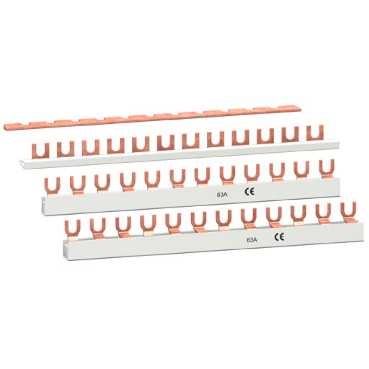

Schneider Fi relé leírását tanulmányozom:
"Csatlakozás max. 35 mm2-es vezetékkel alul és felül, valamint alul villás gyűjtősínnel is!"
Ha jól értem alul kapcsolhatom össze fázissínnel a többi kismegszakítóval azon okból, mert ott található a kimenet?
Jelenleg a fázissín minden biztosítéknak a tetején van.
"Csatlakozás villás gyűjtősínek számára a kismegszakítón és az áramvédőkapcsolókon alul, és fésűs gyűjtősínek valamint vezetékek számára alul és felül lehetséges."
Valamint mi a különbség a fésűs és villás gyűjtősín között?

(#) llax válasza Wind-Storm hozzászólására (») Aug 30, 2017 / 1
Akármilyen sínt akarsz használni, feltétele, hogy a sín által használt csatlakozási pontok két irányból is egy síkba essenek. Olyan nincs hogy inkompatibilis, vagy a villás sínnek nem alakítottak ki helyet (esetedben van hely), vagy ezek a különböző eszközökön nem egy síkba esnek. A nagyobb márkák nagyobb eséllyel keverhetők egy sínen...
A bal oldalra tett 2P Fi bal oldali fázisát a Fi nulla kivezetéséhez eső villa tőből levágásával oldom meg... (szigetelést levéve - csonk sem marad)
Korábbi kérdésedre is:
A fésűs sín mindenhez használható (a vezeték helyére csatlakozik).
A villás csak azokhoz az eszközökhöz használható, amin ahhoz a csatlakozási helyet kialakították. Maguk a villák (méretük-távolságuk) egységesek, a sínek közül olyat kell választanod, ami elfér a dobozban (90°-os vagy lapos, a képen az utolsó 3 fázisú) és útban sincs semminek.
A linkelt képen az eső sín csak olyan eszközökhöz használható, amelyeken a csavar feje melletti műanyag kitörhető, ez a sín gyakorlatilag az eszközökön belülre kerül, a dobozban helyet nem foglal.

(#) Wind-Storm hozzászólása Aug 30, 2017 /
Na, most hogy a gyakorlati kivitelezésre került sor... a franc esne bele.. Moeller vs Schneider..
Erre van valamilyen megoldás, hogy sínnel használhassam?
(#) Gabó válasza Wind-Storm hozzászólására (») Aug 30, 2017 /
Igen... Pl ahol méret különbség van, ott áthidalod....
(#) Wind-Storm válasza Gabó hozzászólására (») Aug 30, 2017 /
Ez van, amikor korban és márkában is keverednek a dolgok.
Csak amik kéz alatt vannak, nem túl régi: GE, Legrand, Eti, AEG, Eaton és Mentavill kismegszakítókon ugyanott vannak a bekötési pontok, azaz sínnel összeköthetők egymással, ebből kiindulva a hozzájuk tartozó Fi relével is (Legrand és GE kipróbálva).
A képen lévő Fi relével az előbbiek már nem köthetők össze sínnel, mivel azon magasabban vannak a bekötési pontok.
