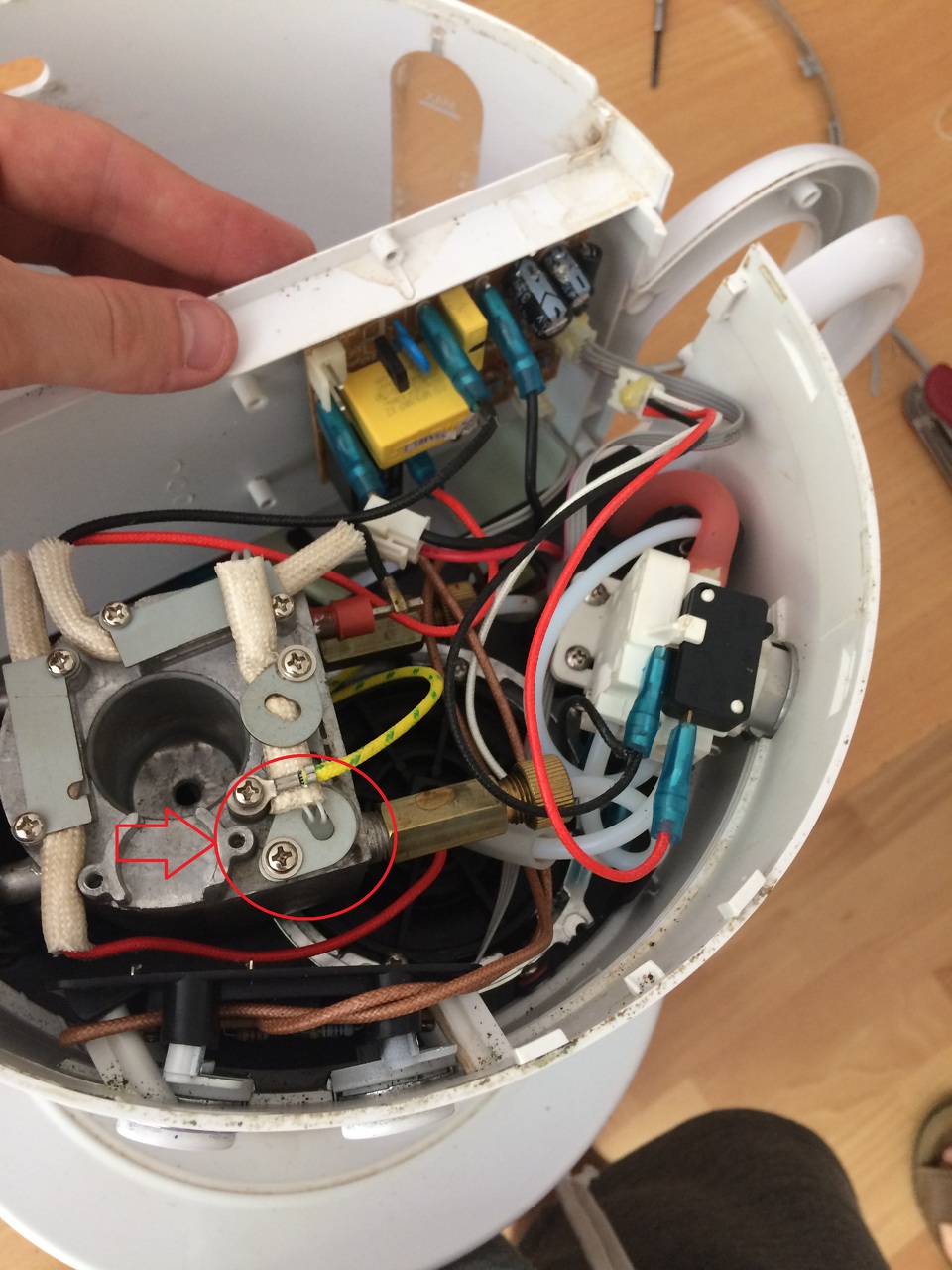

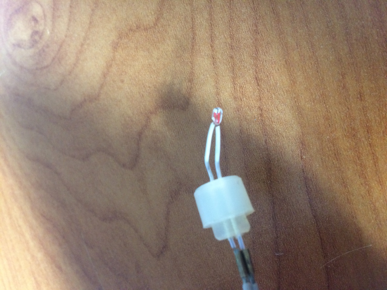

Sziasztok !
Egy kis segítségre lenne szükségem , hogy milyen alkatrész látható a képen. A kávéfőző fűtőteste nem melegszik, és erre az alkatrészre gyanakszom , ugyanis ha lecsatlakoztatom a vezérlő panelről , ugyan azt a hibát jelzi a gép.
Válaszotokat előre is köszönöm!
(#) uniman válasza FPBalazs hozzászólására (») Szept 1, 2017 / 1
Az egy ("üveggöngy") termisztornak tűnik...Ha ohmmérővel nem mérhető a kivezetésein ellenállás, akkor hibás.
A hozzászólás módosítva: Szept 1, 2017
(#) FPBalazs válasza uniman hozzászólására (») Szept 1, 2017 /
Köszönöm , gyors válaszod. Valóban hibás az alkatrész , úgyhogy cserés a dolog. Azt hogy hány Ohm-ra cseréljem , maximum a kávéfőző adatlapjából lehetne kifürkészni , ha jól gondolom. Amit eddig nem találok a neten.
(#) uniman válasza nedudgi hozzászólására (») Szept 1, 2017 /
Jobb kép az sosem árt! Persze, akár a kérdező rögtön le is írhatta volna a kávéfőző pontos típusát... Ha mégiscsak termisztor lenne, "kb". 200-100-47-20-10 kohmos az értéke...

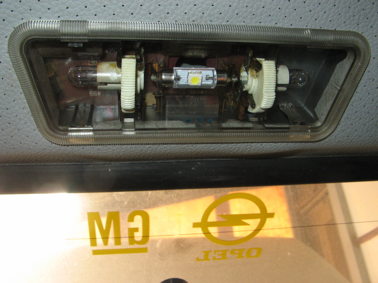

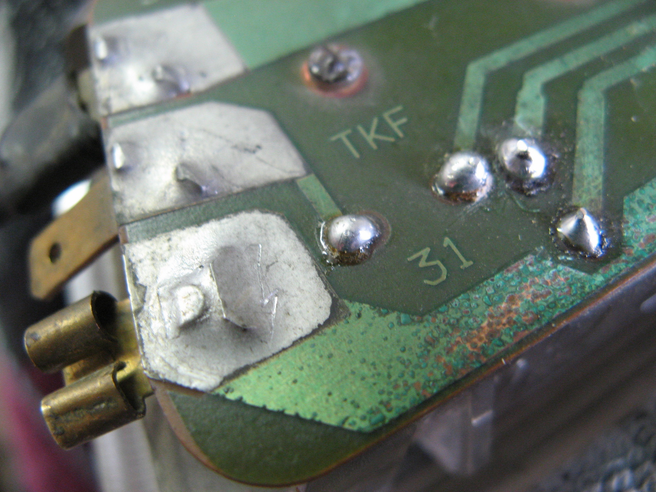

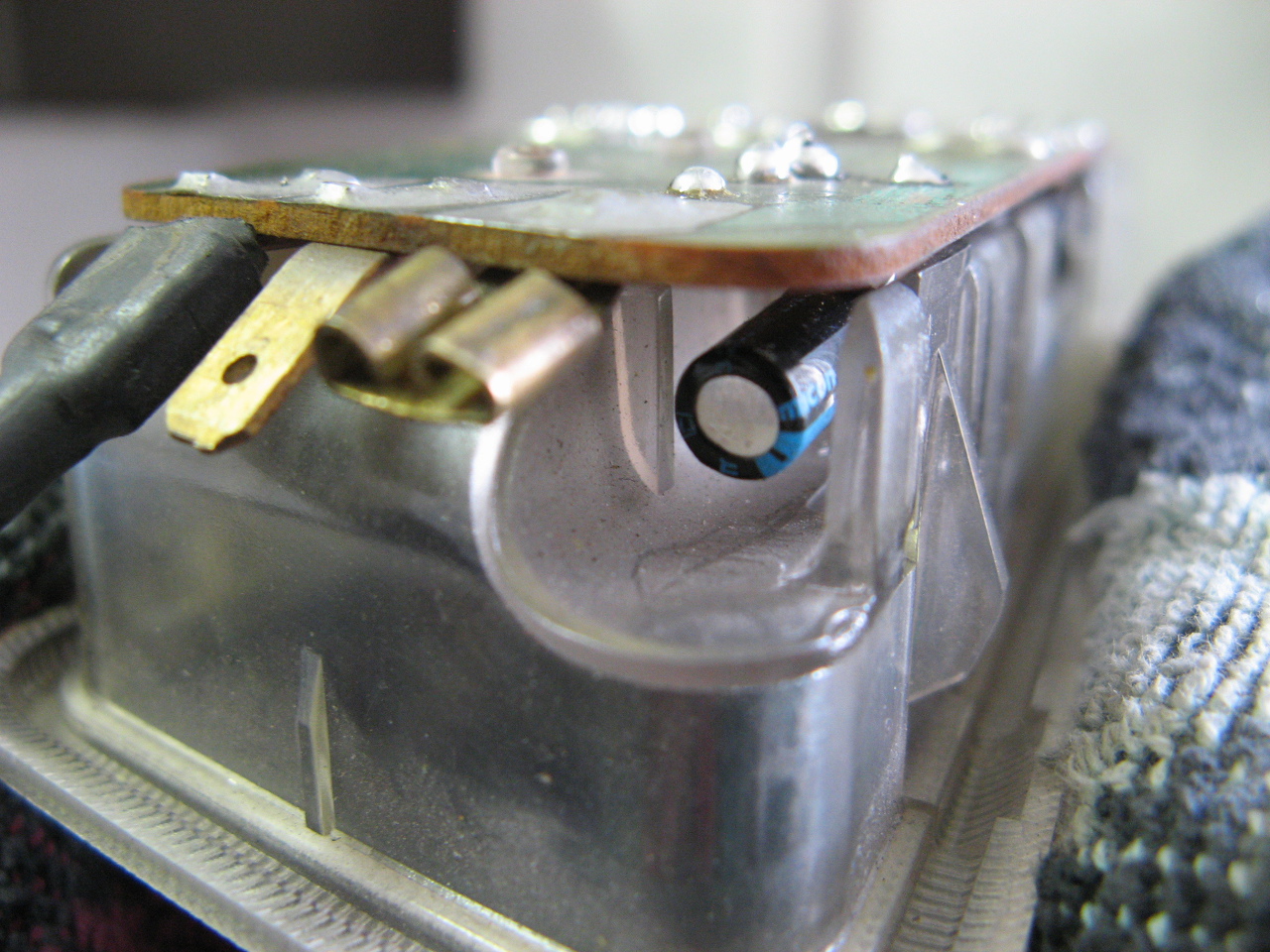

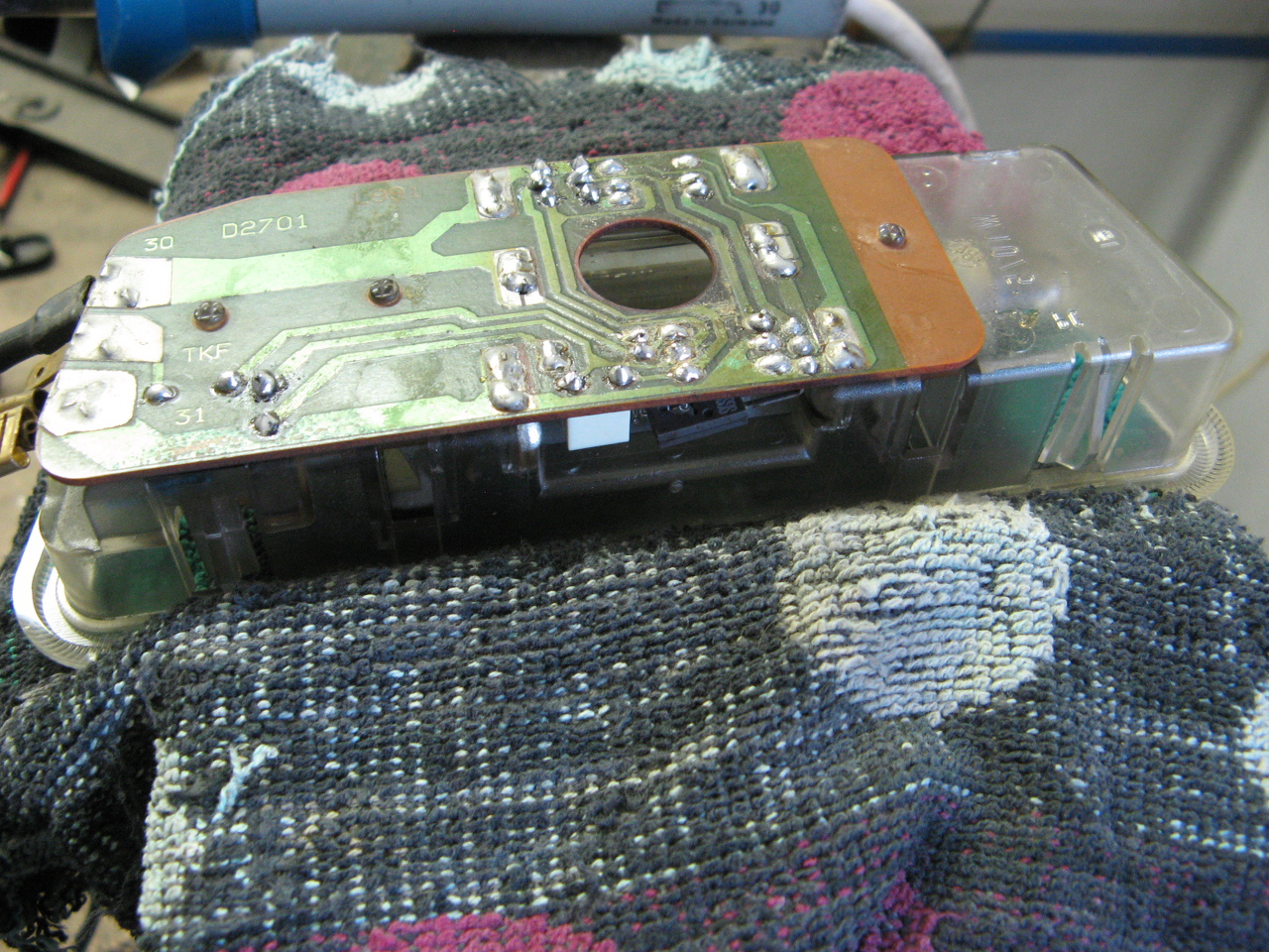

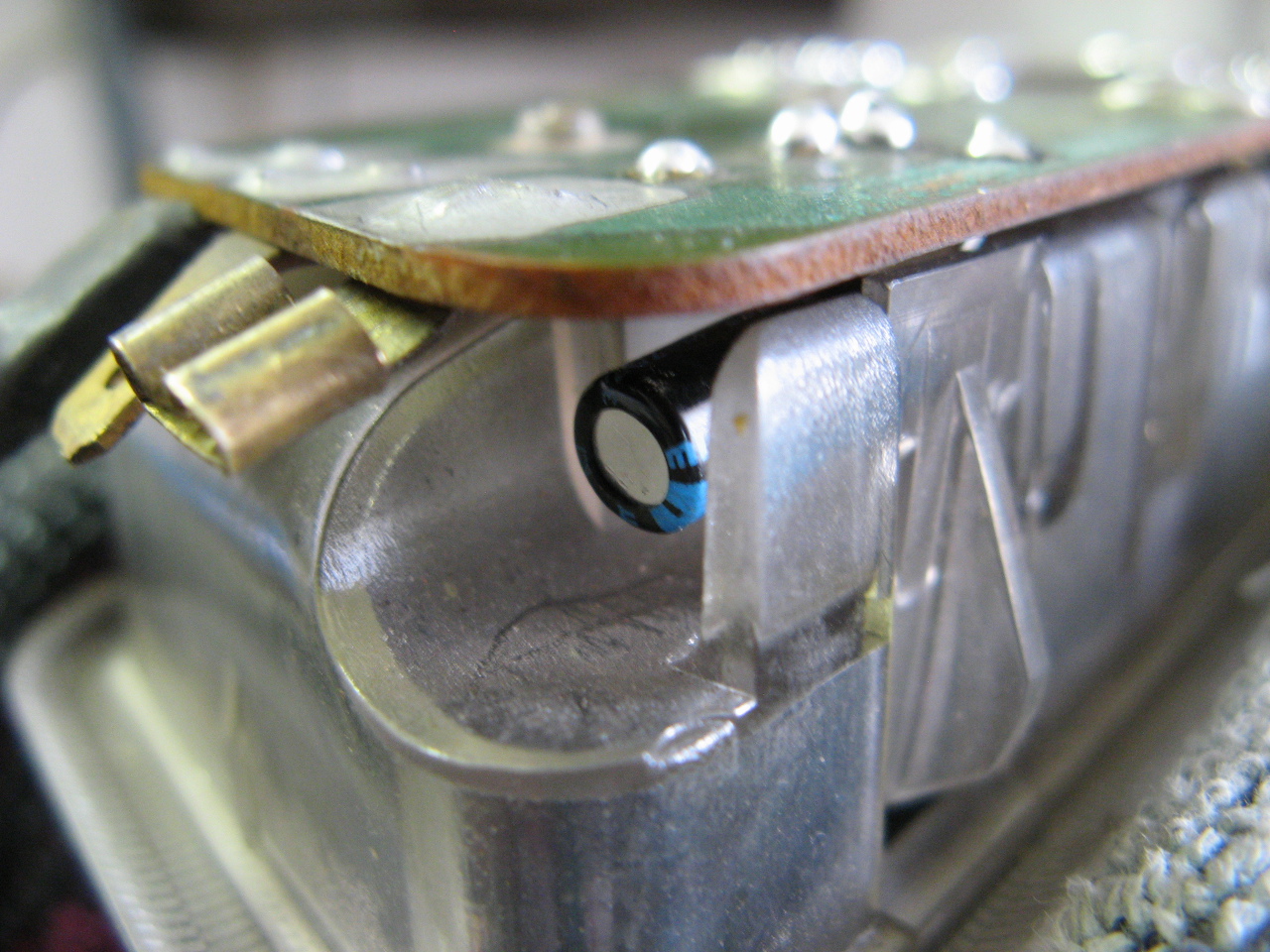

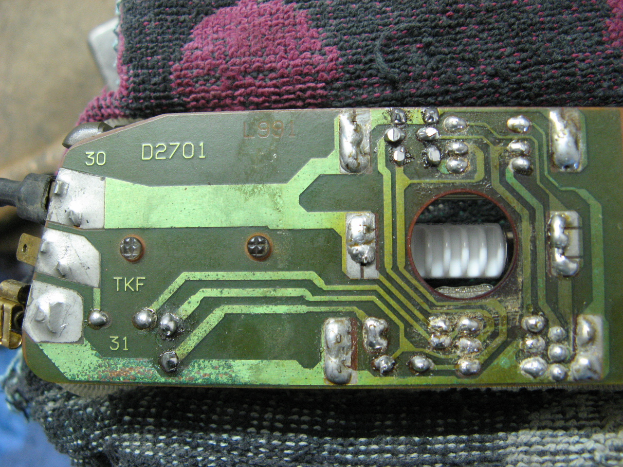

(#) V8engines válasza V8engines hozzászólására (») Szept 1, 2017 /
Még mindig kísérletezem. Két db tranzi kicserélve, egy harmadikat nem találtak a boltban polcon.
Mi ennek a helyettesítője? Tudja v.ki? BD 435 (98423 van még utána karistolva. Ennek nincs jelentősége gondolom.)
Ott lehet működésben különbség hogy az egyik tranzi közül az eredeti az BC 327 -40, amit kaptam helyette BC 327 -25?
Nem, nem vagyok villamosságis, csak csinálom. -Tudom ám, jobban rá kellett volna feküdni a témára, suliban a szakkörön.
De amiért is írok, hogy érdekes funkció lett a csere óta. A kondit még nem cseréltem (ki lehet már száradva szegényke ennyi idő alatt), viszont kiforrasztottam, és ha helyettesítem másikkal (többet próbáltam), akkor is csak egy pillanatra villan fel az izzó, majd kialszik rögtön (kell még az a 3. tranzi a rendszerhez szerintem).
Viszont csere előtt az izzó világított áram alatt egyfolytában. A TKF-re (ajtó kapcsoló) szálra nem is reagál semmit.
Tudom, most már cseréljek ki benne mindent és talán jó lesz.
Hosszú voltam és talán érthetetlen, de aki hozzá tud szólni érdemben, megköszönöm.
(#) proli007 válasza V8engines hozzászólására (») Szept 1, 2017 / 1
Hello! Sokat nem lehet hozzá szólni. Mert a kapcsolás nem ismert. De két olyan kép sincs róla, ahol alkatrész oldalról látszana mi is van benne és a forrasztási oldalról sem, ami merőlegesen készült volna és nem csillog. Így vissza rajzolni is csak Te tudnád.
A BD435 helyett a BD441 megfelelő. A -25 áramerősítése 160..400, míg a -40 250..600. De olyan széles ez a két tartomány, hogy várhatóan megfelelő a -25 is.

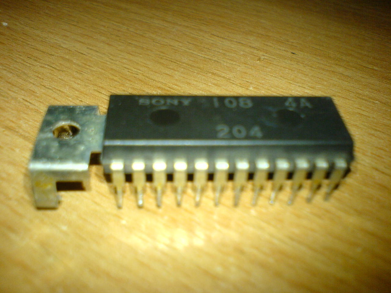

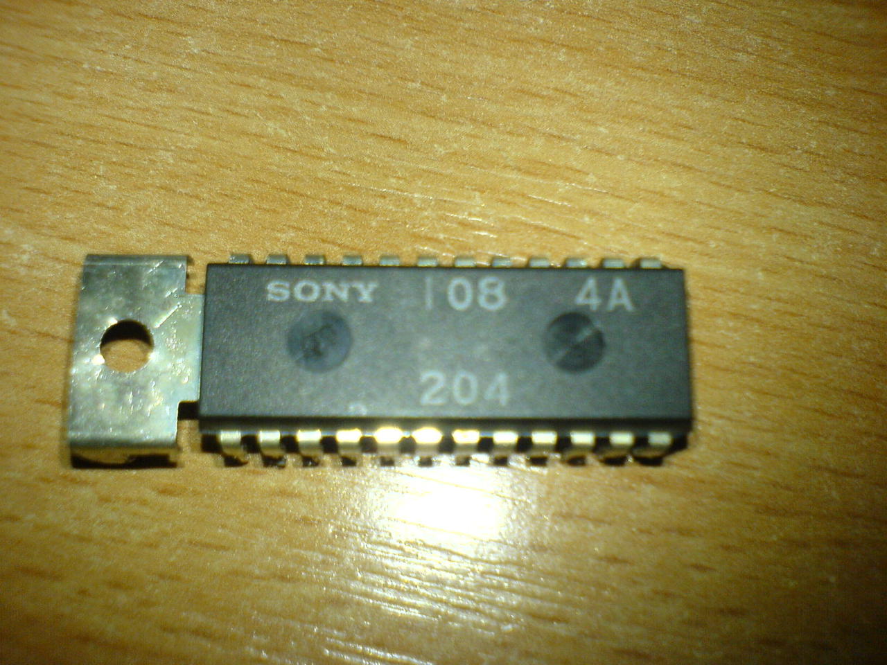

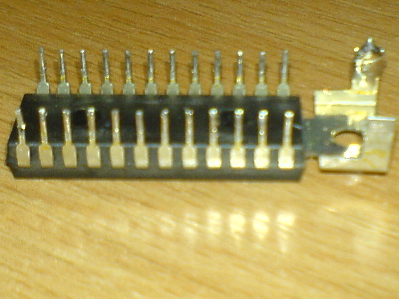

(#) granpa hozzászólása Szept 2, 2017 /
Szervusztok!
A minapi börzén leltem egy doboz IC-t (~fél kg). Néhány darabot nem tudtam azonosítani (pedig rászántam pár órát).
MCU2600 (DIP 14); LSC4566P2 (16); TSL-3 (alatta 713Y) (20); TL8709P (16); SONY I08 4A (széles, 24 lábú, a végén egy lyukas lemez, gondolom hűtésre); CHMCD7842, ez lapos, soros 9 lábú; C1513HA ez is lapos, soros 7 lábú. A többi ~150-et megtaláltam.
Ezekről kérek információt, ha fellelhető. Köszönöm.

(#) V8engines válasza proli007 hozzászólására (») Szept 2, 2017 /
Tisztelt Gábor, köszönöm már ezt a segítséget is! (Igen, puskáztam az adatlapon, gondoltam így illedelmesebb, már csak a korkülönbségünkből is kifolyólag.)
Valóban, én voltam rest, hogy több képet készítsek az áramkörről. De megoldom úgy érzem. Cserélem tovább az alkotórészeket. Már legalább tudom mi a helyettesítő utód neve.

(#) V8engines válasza V8engines hozzászólására (») Szept 4, 2017 /
Nos, haladok. De úgy tűnik, a Világon sincs ilyen tranzi. Vagy csak ez a keleti régió a világ vége után van jó pár kanyarral? Rendelésre hoznak holnapra tán 1db BD 441-et, előre kifizetéssel (v.mi 250HUF). De legalább már kezd kialakulni. Bár, vannak még fenntartásaim, fog-e működni a rendszer.
-Azért megoldottam a kondi cserét is (zink elszívó és egyéb komolyabb technika híján), de bedugták a likba rendesen. Én meg a műanyaggal összesütött nyákot nem bontom ám szét. Mindez szerénytelenség nélkül ám! Csak gondoltam megosztom.

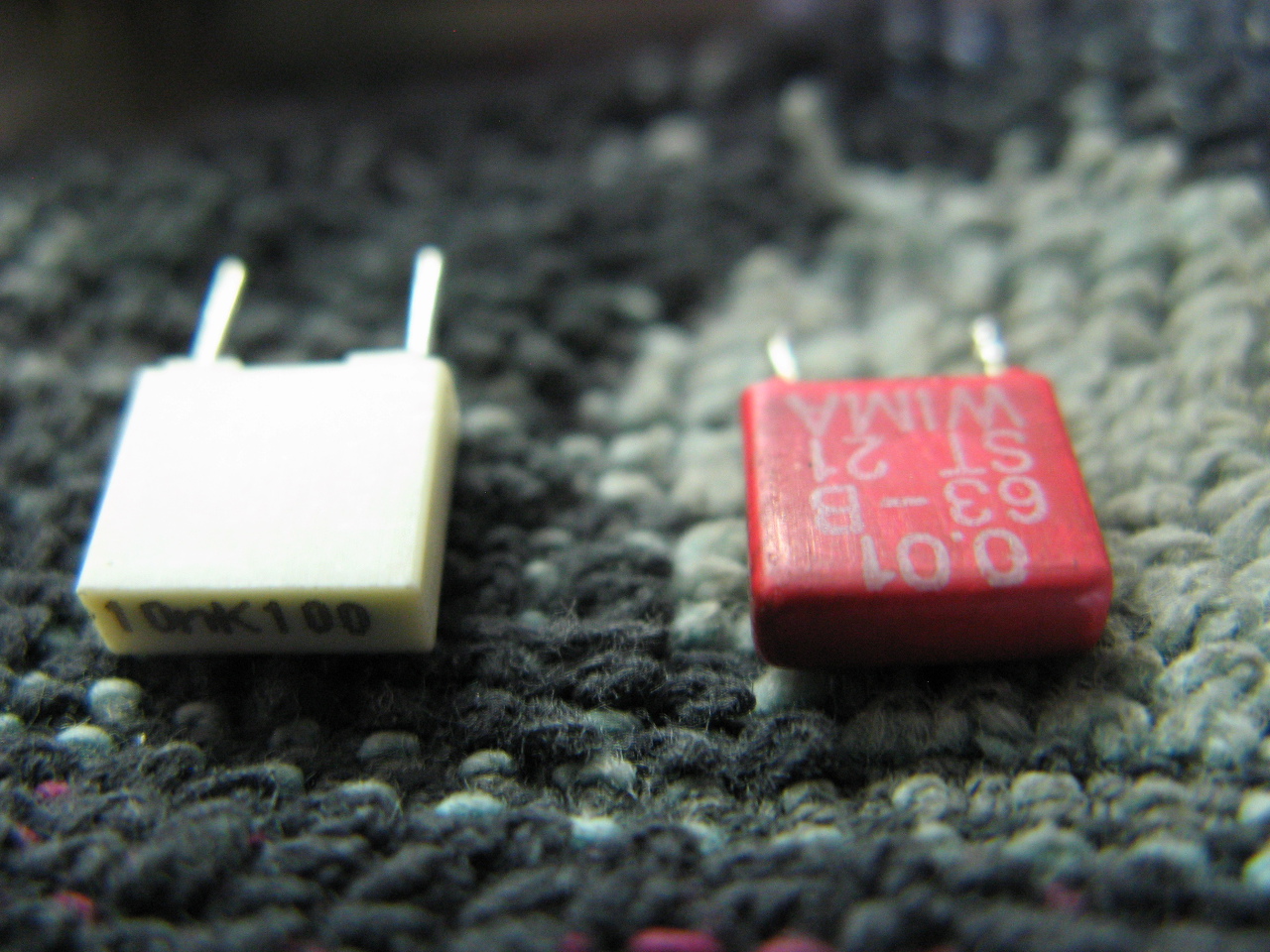

(Utolsó képen a 10nano-s kondinak mindegy melyik a jobb és bal lába? (A bal oldali az új, csere darab. Azt adták a másik helyett a boltban.)
Elő fogom szedni minden akaratomat most már, és picit ráfekszem az elektronika témára. Remélem nem a könyvre, hogy elaludjak rajta.
(#) elektroncso válasza V8engines hozzászólására (») Szept 4, 2017 / 1
A 10nF-os kondenzátort teljesen mindegy, hogyan ülteted be, nincs polaritása.

(#) Doky586 válasza V8engines hozzászólására (») Szept 4, 2017 /
Ügyes tervezés..
Ha felrobban (kifúj) az elektrolit kondi akkor a pvc búra megvédi a többi alkatrészt..
(lehet hogy gyakran fordul ez elő?)
(#) Bakman válasza granpa hozzászólására (») Szept 5, 2017 /
A Sony híres arról, hogy csak a saját elképzeléseit valósítja meg, hiába lehet már a piacon kapni ilyen-olyan alkatrészt. Cserébe kb. mindig is javíthatatlanok voltak a cuccaik, lévén nem hogy nem kapni alkatrészt de még adatlapot sem lehet felhajtani.
(#) granpa válasza Bakman hozzászólására (») Szept 5, 2017 /
K.b. erre gondoltam; az a baj, hogy nem is tudom, miben volt (a börzés gyűjteményből van). Olyan 3 lábúak (TO92) voltak közte, mint MN1280S, amit szintén nem találtam sehol.

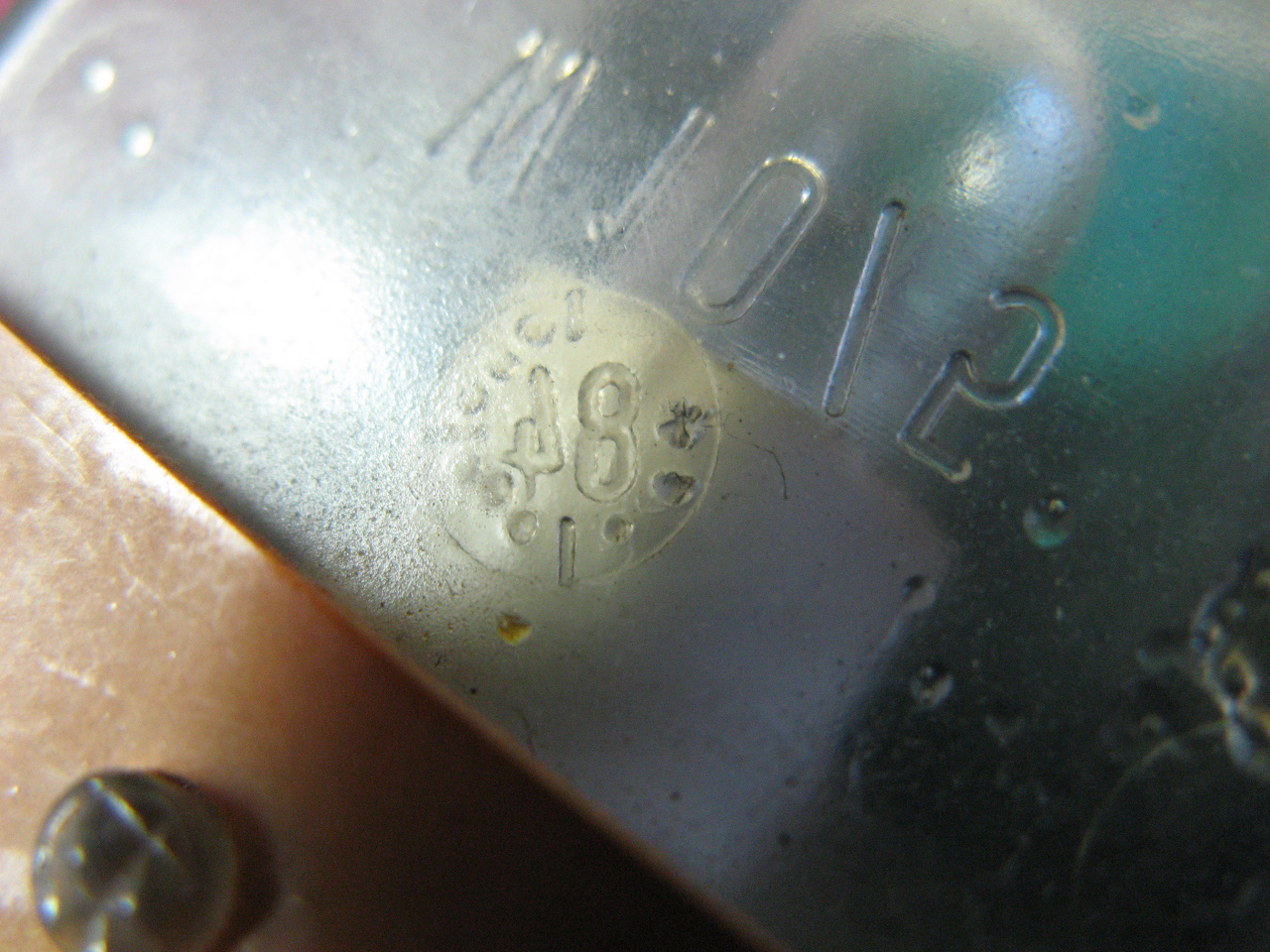

(#) Sebi válasza granpa hozzászólására (») Szept 5, 2017 /
A másik sony trükk a "factory code", ami - feltehetően - ezen az IC-n is látható.
Anno autórádió végfokkal jártam így, ami szakszervizben 8000HUF volt, de valaki megsúgta, hogy a kód alapján az egy TDAxxx végfok, ami tizedébe sem került.

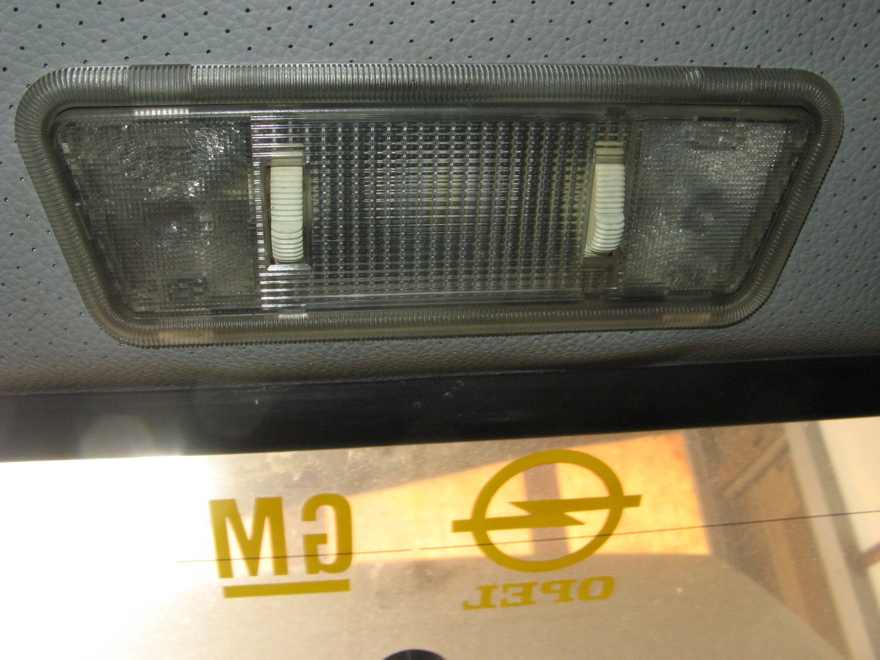

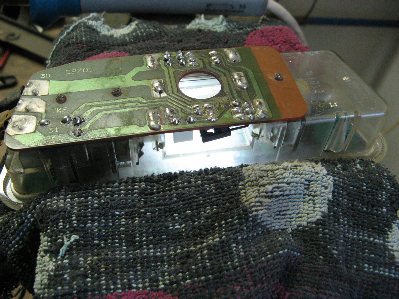

(#) V8engines válasza elektroncso hozzászólására (») Szept 5, 2017 /
Szép estét!
Köszönöm mindenki segítségét, összeállt!
Érdekesség az, hogy még utóbbi kérdésem tárgya nélkül is ment a rendszer.
Lényeg hogy már működik és a helyén is van. De hogy már '84-ben késleltetős belső villanyt használtak, engem picit megdöbbent. Persze u.ezen évjáratú ll-es Golf-omban is benne volt már (ezért raktam át a '91-esbe, amiből kihagyták. )
Pár kép akit érdekel. Ha nincs hely, rendszergazdák törölhetik! (Több kép nem ment, de gondolom ezek is fogják a helyet.)
