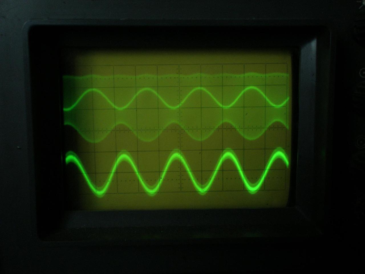

Kipróbáltam, mellékelem.
10,7MHz AM modulált oszcillátor.

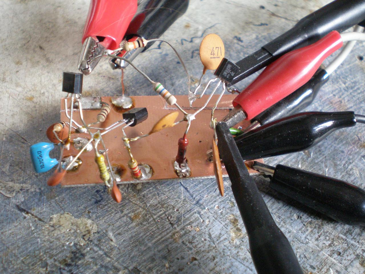

Megépítettem bontott alkatrészekből az áramkört. Találtam 470pF-os kondenzátort is.
Még a beüzemelése és az ellenőrzése hátra van. Hozzátettem az 1000kHz -es HF generátort is. De a külső jelforrás kapcsolóval válaszható , ha netán PC -ről jobb lenne. A hozzászólás módosítva: Szept 1, 2017
Elég nagyok a távolságok, de 10,7MHz-en még talán elmegy. Nagyobb frekin már gondot okozhat.
Viszont az nem 1000kHz (1MHz), hanem 1kHz vagyis 1000Hz.
A panel hátulja "teljes" földes. Ha kell esetleg le tudom árnyékolni az egészet. Nem tudom honnan jött az 1000kHz. Ma már több kapcsolást megnéztem, összekevertem.

Kötöttem a kimenetre egy hangszórót, ha tekerem az 1 kOhm-os trimmert, akkor változó "erősségű", halkan vinnyogást ( ehhez tudom hasonlítani) hallok. Talán működik?
Az 1kHz-es generátor akkor biztosan, mert kijut a kimenetre. Azt, hogy a nagyfrekis generátor jár-e azt a legegyszerűbben egy olyan AM rádióvevővel tudod kipróbálni, ami 10,7MHz-en vétel kész.
Értem. Kipróbálom.
