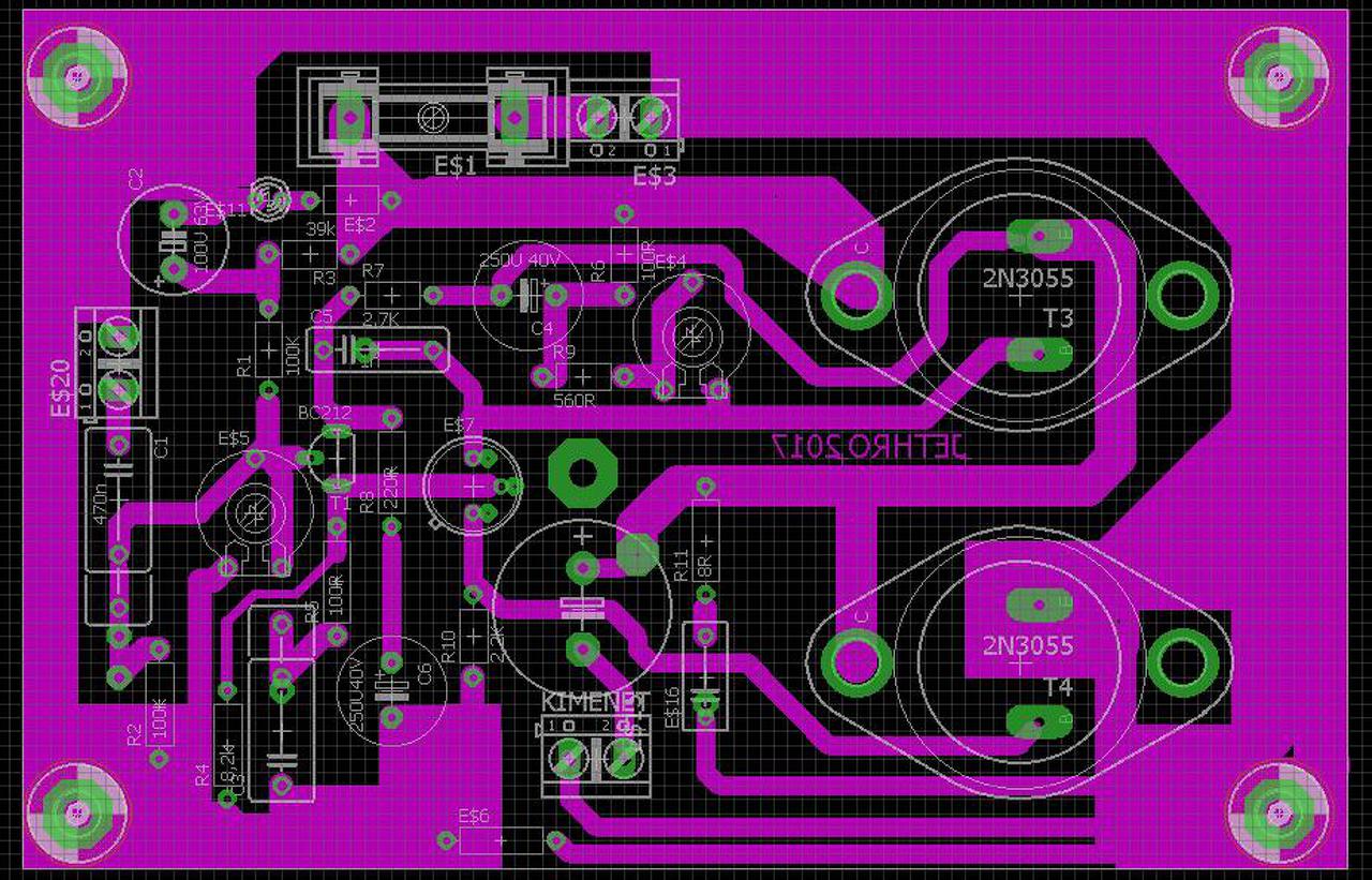

Az Eagle alapkészletének több eleme valóban szokatlan pad méreteket tartalmaz egyoldalas panelok esetén. De akár ezek mérete is módosítható, illetve tetszőleges "saját" alkatrészek is definiálhatóak. Ezzel együtt magam is úgy vélem, jelentős energiát kell fektetni a program megismerésébe, és még ez is kevés ha nincs egy hozzáértő segítség ráadásként.
Ha a kapcsolási rajz és a panelterv közti kapcsolatról lemondunk, akkor ilyen szintű panelokhoz a SprintLayout ideális társ tud lenni, lényegesen engedékenyebb. Ehhez is kell némi ismeret, de a lehetőségek zöme szinte kínálja magát.
Sajnos nem ismerem az említett szoftvert, de az eddig látott eredménytől akár egy kézzel rajzolt NYÁK is jobb lenne. Úgy látom van témája, ott bizonyára találsz segítséget.

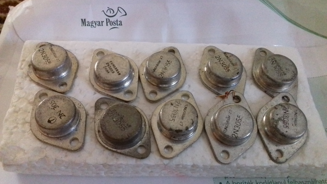

Ezek talán a 70-es években készültek, ahhoz képest jól néznek ki.
![]() Mérni kell mindet és a nagyobb erősítésűt az alsó pozícióba kell tenni, akkor vélhetőleg jobb a hangja. Üdv!
Ez aztán a korhű J.L.H! Ezek tuti, hogy nem koppintottak.
Van nekem is 4 db BDY73, a 70' es évekből, fontolgatom a felhasználását.
Most olvastam Nelson Pass úrtól egy érdekes cikket a JLH val kapcsolatban. Az egyik megállapítása szerint, ezt az erősítőt stabtápról cérszerű járatni, mert a hálózati feszültség ingadozás durva torzításokat okoz. Másik megállapítása is érdekes, mert azt mondja, a félvezetők egy ismert elhalálozási oka a termikus eloregedés. A magas hőmérsékletek játszott tranyók bezajosodnak, megnő a torzításuk, és váratlanul elhunynak. Ezért Pass Úr nyomatékosítja, hogy a nagy áramokkal működő JLH esetében nagyon fontos a megfelelő hűtés. Egy másik észrevétele még érdekesebb. Azt írja, megfigyelte, hogy a hangminőséget legjobban befolyásoló tényező a T2 tranzisztor, és nem a végfoktranyók minősége. Érdekes.

Mindez történt az 1960-as években ,manapsàg ezen észrevételek màr okafogyottak lettek.
Szia! A PLH 2005-os project. Nem olyan regi.

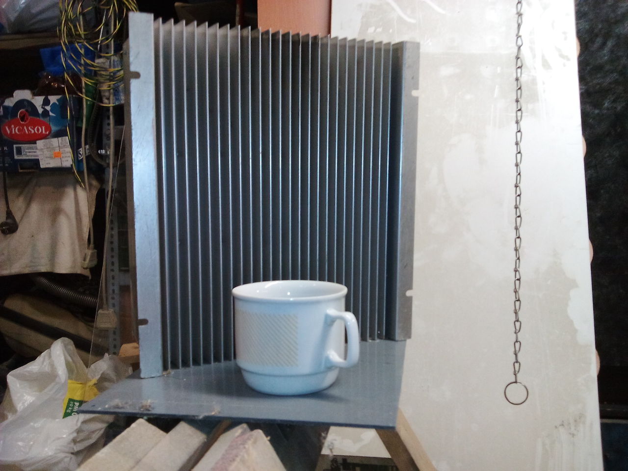

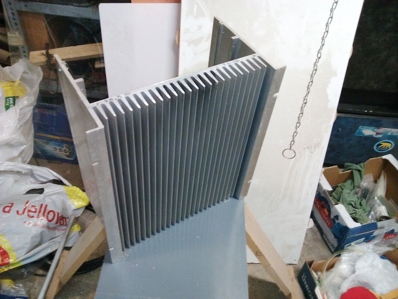

Ha én építenék, akkor a nagy bordára alapoznék. Szép példány. Szerintem mind a ké panelt ki tudja szolgálni.
Szép lett, a forrfülek viszont picik. Te is úgy látod?

Lecseréltem az összes ellenállást erre a típusra mert ennek van a legnagyobb padja.
A kicsatoló elkó mellé párhuzamosan jót tenne néhány mikrós nem elkó, csatolásra ajánlott kondi.
Ok.Kedden még játszok vele,addig gyűjtöm az ötleteket.
Nem találtál állítási lehetőséget sehol? Ezzel meg fog gyűlni a bajod, de ne legyen igazam.
Ha nagyon beleásnám magam az EAGLE-be lehet saját alkatrészt definiálni,de ha törlöm az alkatrészeket a lábak helyére akkora padot teszek amekkorát akarok.Lehet,hogy azt választom.
Szétválasztanám az "ipari" környezetet egy lakás villamos hálózatától és attól az esettől is, ha egy lakás hálózata olyan, hogy ha felkapcsolod a hajszárítót elhalványul a lámpa. Ez nem a fő hálózat hibája.
Az állítólagosság meg szerintem inkább a mai lapkák silányságára vezethető vissza.
A testvezető kialakítása így már helyes.
A forrás rajzon hibás a kimeneti egyenfeszültségállító. Ott az R2 és poti eredő ellenállásának kell 100 k közelébe esnie. Ezekkel az értékkel nem fog menni. Amúgy is előnyösebb csak a behangoláshoz használnod a potit, majd lemérve az aktuális értékét, fix ellenállást ültetni a helyére. A nyugalmi áramot sem bíznám véglegesen egy trimmerre. A kicsatoló kondit ajánlatos 1 k ellenállással üzemi feszültségre tölteni, hogy a bekapcsolt erősítőre kötött hangszóró ne pattanjon egy nagyot. Ezt az ellenállást sejteti is a rajz, úgy emlékszem.
Korábban én is elkezdtem ismerkedni az Eagle-vel. Szerintem sem lehet már egy lerakott pad-ot átméretezni. Ez a hiányossága is közre játszott abban, hogy hamar félre tettem. A SprintLayout-ot ajánlanám én is elsőre a kollégának.
