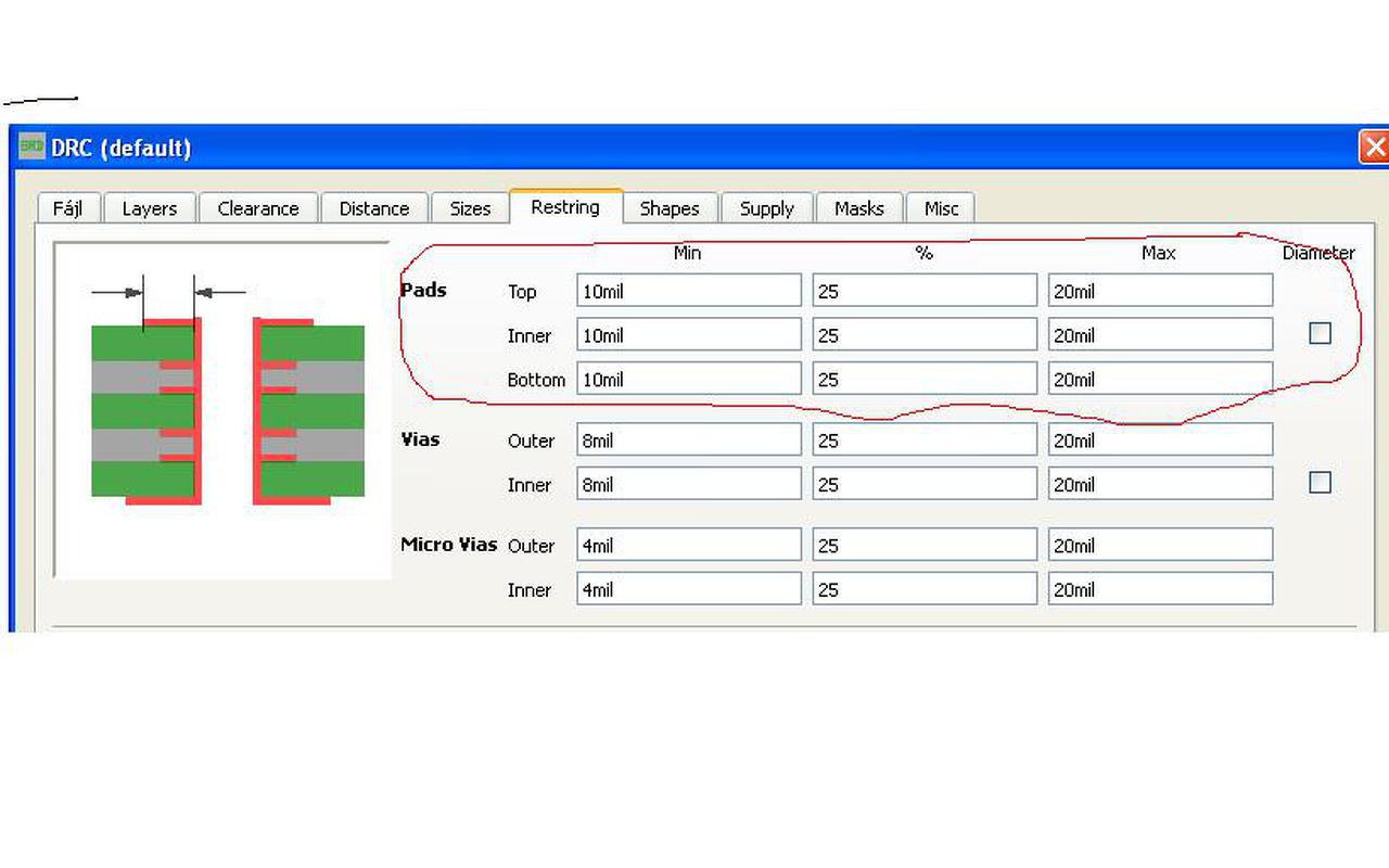

Megtaláltam az állítási lehetőséget,csak ha nagyra választom összeérnek az IC-lábak.
