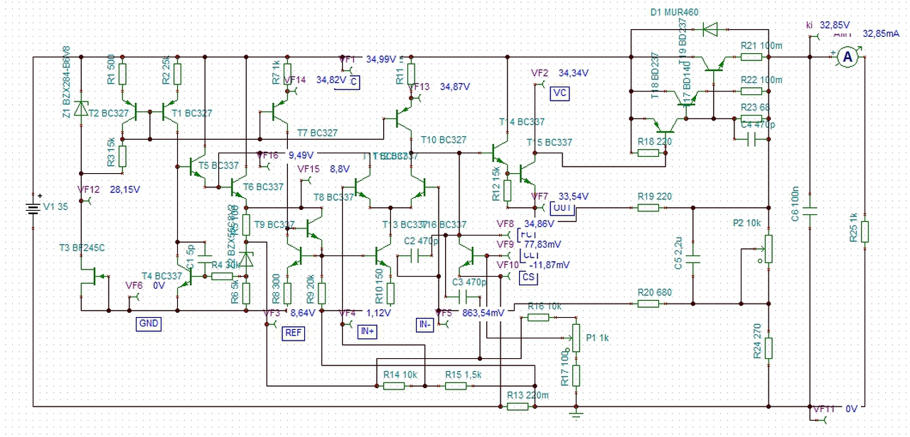

(#) Ge Lee hozzászólása Szept 11, 2017 / 1
Többen szerettek volna a 30-50V-os értéktől nagyobb feszültségű analóg labortápot, mivel ilyen alkalmazásokban idegenkedem a műveleti erősítőktől, viszont a 723-as IC-t szimpatikusnak találom, így továbbgondoltam az IC-t, és összedobtam a szimulátorban a diszkrét, tranzisztoros változatát. Megfelelő méretezéssel akár 80-90V-os labortáp is építhető így. A tokban lévő hőfok kompenzált zéneres referenciát kiváltottam egy mezei 78L08-al, így az a rész sokban egyszerűsödött, természetesen építhető oda tetszőleges referencia. A kapcsolás így már nem is a 723-as, hanem egy egyszerű differenciál erősítő az áramtükörrel, a referenciával, az áramkorlátozó tranyóval és a kimeneti fokozattal. A néhány tranyó elfér egy kb. gyufásdoboznyi nyákon, ami aztán egy tüskesorral az adott panelba rögzíthető. A tinában működik mindkét rajz a labortápom mintájára, méretezve és megépítve még nem lett.
(#) sdrlab válasza Ge Lee hozzászólására (») Szept 11, 2017 /
Nekem kicsit szedett-vetetten jelenik meg a mindkét rajz, mintha egyes feliratok kitakarnának részleteket az egészből!
Nem kell idegenkedni a műveleti erősítőktől ebben az esetben sem..., ha már úgyis előállítasz +8V stabil feszültséget, az táplálhatná az OPA-t is. Így már csak egy köztes illesztő tranzisztor kell a kimenete és a szabályozó közé, és minden ok lesz.
Egyébként én is előszeretettel használom referencia gyanánt a stabkockákat...igaz elsődleges oka ennek a +5V előállítása, mivel kontrolleres rész is van a tápjaimban, azoknak kell ez, így adja magát. És minden más tartomány ebbe van "belekényszerítve", hogy jól mérhető is legyen egyúttal a feszültség és áram értéke is!
(#) Ge Lee válasza sdrlab hozzászólására (») Szept 11, 2017 /
Azért néz ki úgy, mert éppen ment a szimuláció miközben fényképeztem. A műveleti erősítőt mindenképpen száműzni akarom belőle, a lényege hogy egyszerű legyen, de kellően stabil és használható.
