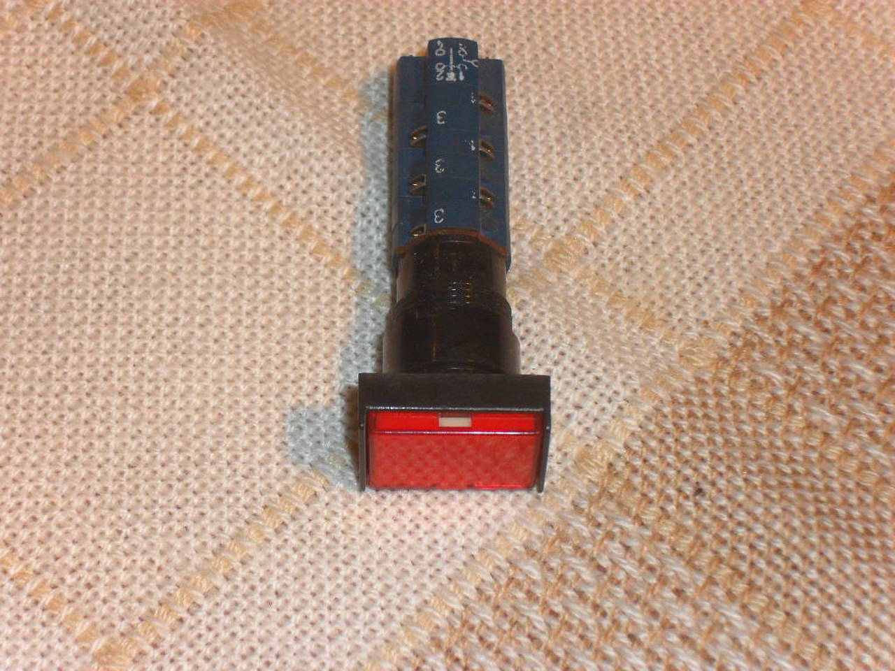

Azt szeretném kérdezni hogy a RAFI kapcsolót átlehet e állitani, kapcsoló vagy nyomógmb üzemre.
Állítólag igen, nekem nem sikerül.
Előre is köszönöm.
(#) kameleon2 válasza ujfalusi hozzászólására (») Szept 15, 2017 /
Nekem sem sikerült. Rendeltem inkább gyári nyomógombot.
(#) lantost válasza Peter65 hozzászólására (») Szept 15, 2017 /
Köszi Peter65 lantost.
(#) RoliNyh válasza ujfalusi hozzászólására (») Szept 15, 2017 /
"Átállítani"? Na ilyenről se hallottam még. A belső szerkezete más egy kapcsolónak és egy nyomógombnak. A kapcsolónak van reteszelése, nem hallottam még olyat, hogy ezt ki lehet iktatni. Nem inkább az van, hogy létezik belőle kapcsolós és nyomógombos változat is?
Persze a boltban aszerint kell kérni, amilyet szeretnél...
(#) ujfalusi válasza RoliNyh hozzászólására (») Szept 15, 2017 /
Igen van belöle kapcsoló és nyomó gomb is. De van olyan kettös funkciójú kapcsoló is aminél a reteszelést ki lehet iktatni és akkor nyomógomb. Azért kérdeztem hátha ez is olyan. (hamár ilyen drága)
Ez akkor még nekem is új infó.
Akkor gyanítom három típus létezik belőle. Csak nyomógombos, csak kapcsolós, állítható...
A hozzászólás módosítva: Szept 15, 2017

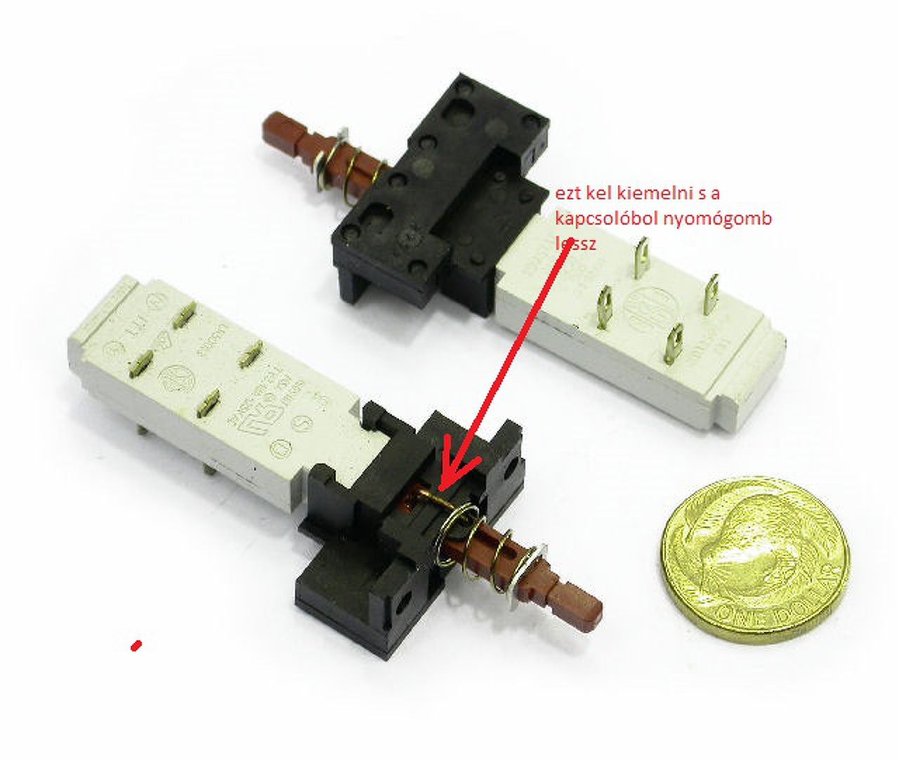

(#) Bakman válasza RoliNyh hozzászólására (») Szept 16, 2017 /
Nem feltétlen a "RAFI" kapcsolók/nyomógombok állíthatóak át. Van olyan kapcsoló, aminél csak egy kis fém alkatrészt kell kivenni és már nyomógombot is kapsz.
(#) ujfalusi válasza Bakman hozzászólására (») Szept 16, 2017 /
Na ez az ami engem érdekelne.
(#) mindenes válasza Bakman hozzászólására (») Szept 16, 2017 /
Az Isostat pl. ilyen.
A hozzászólás módosítva: Szept 16, 2017
(#) Bakman válasza ujfalusi hozzászólására (») Szept 16, 2017 /
Mármint micsoda? Konkrét típust nem tudok de láttam több gyártótól is olyat, amelyik "átszerelhető" volt.

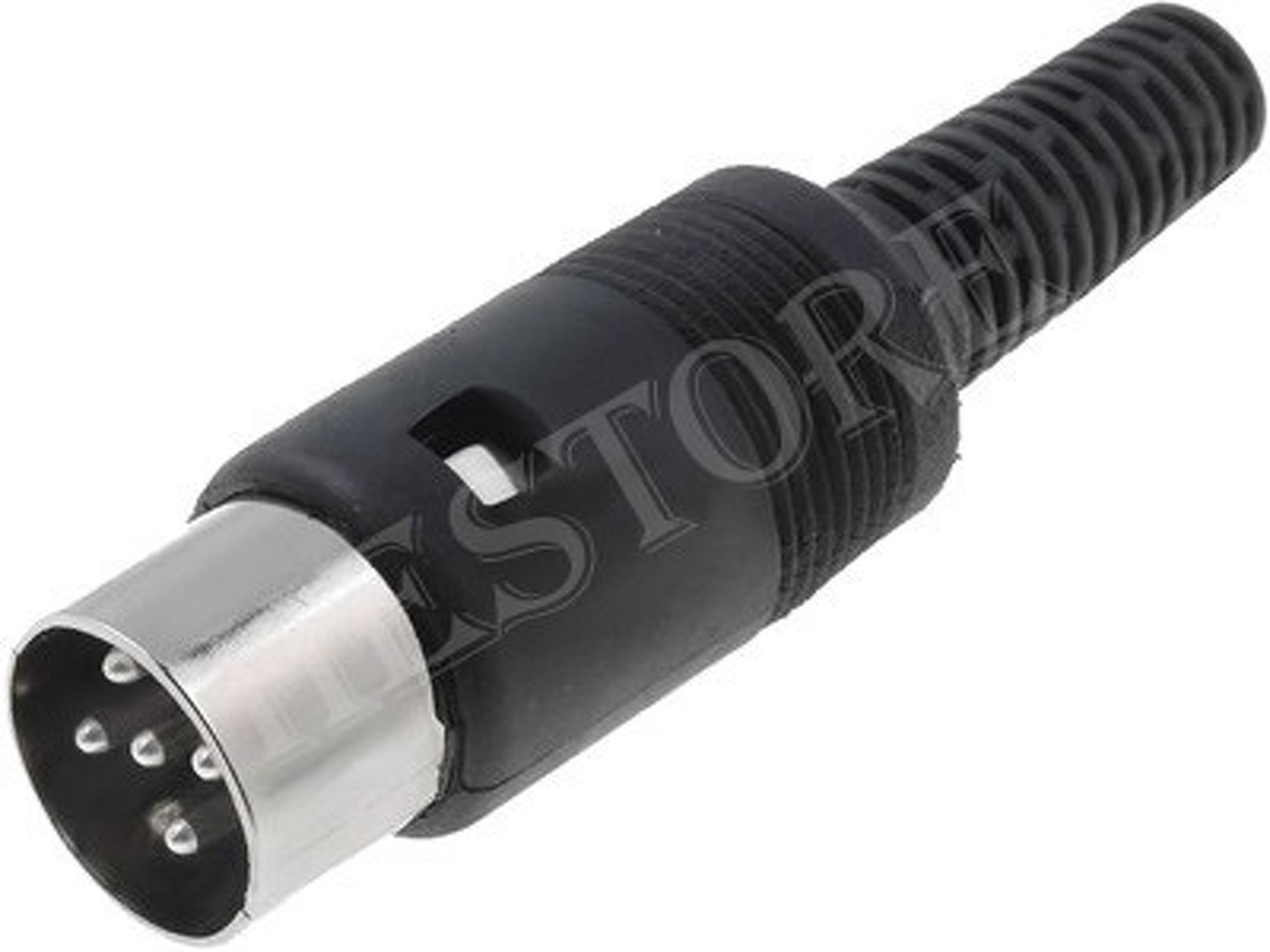

(#) martin66789 hozzászólása Szept 16, 2017 /
Egy régi Videoton RA 6380 S Cleopatra típusú rádión a fejhallgató Csatlakozójának a bekötését keresem. 5 pólusú elrendezése olyan mint a dobókockán az 5-ös (mellékeltem képen a csatlakozót), név szerint DIN-5M-R néven találtam, de bekötést nem leltem hozzá.
(#) mindenes válasza martin66789 hozzászólására (») Szept 16, 2017 /
Szia! A rajzában benne van a bekötés!Bővebben: Link

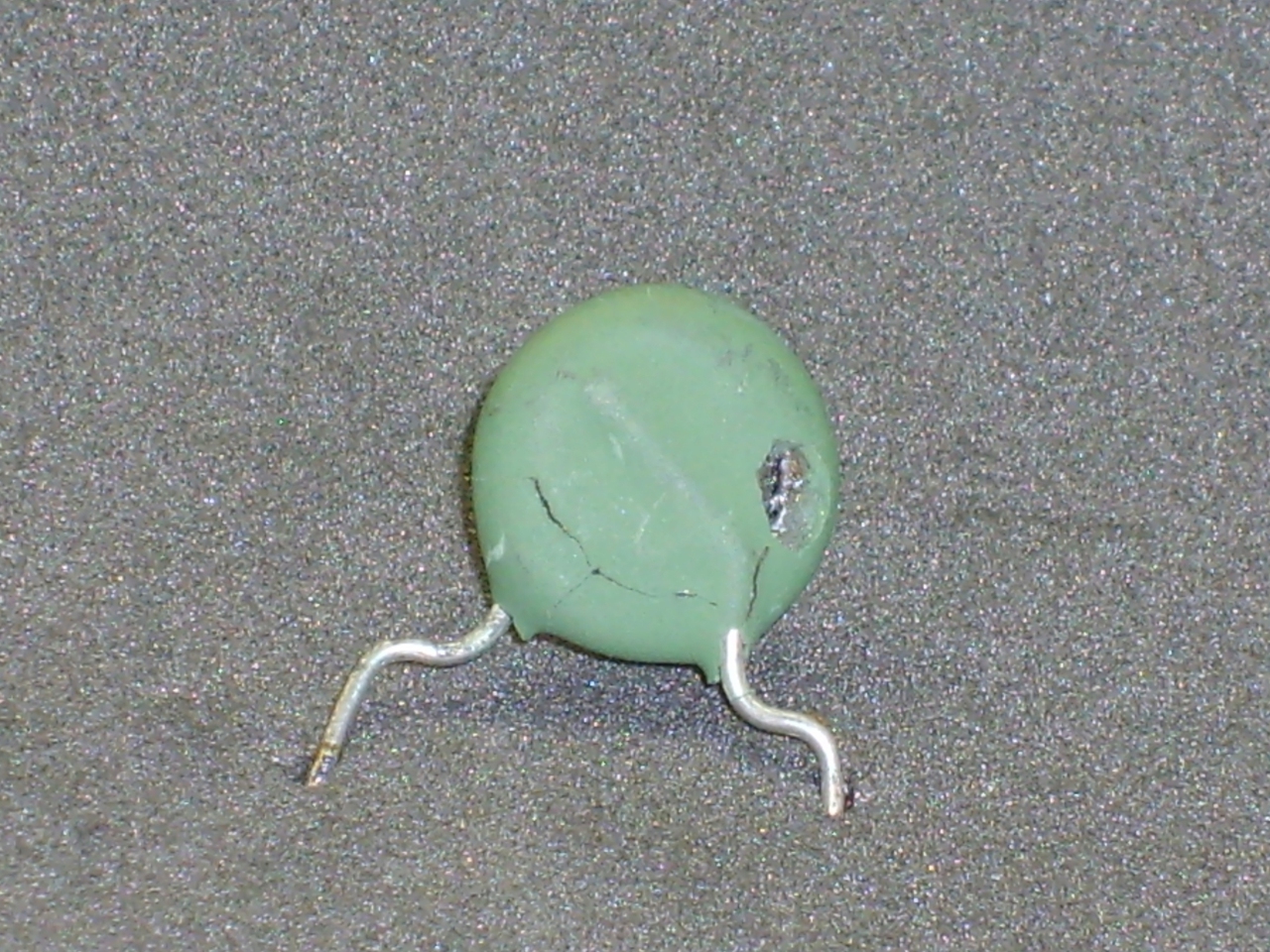

Sziasztok! Ez szerintetek mi (volt)?
(#) kaqkk válasza bitmixer hozzászólására (») Szept 17, 2017 /
Kerámia kondenzátor
(#) Gafly válasza kaqkk hozzászólására (») Szept 17, 2017 /
Azon belül is 100nF, nyamvadt példány

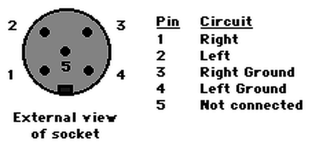

(#) kameleon2 válasza martin66789 hozzászólására (») Szept 17, 2017 /
Éppen a formája miatt domino a neve. Becsületes neve a DIN 45322 család. Egy lehetséges bekötése a dominonak.
(#) uniman válasza martin66789 hozzászólására (») Szept 17, 2017 / 1
Itt, a weboldal legalján megtalálható a bekötése.
A fejhallgató hangszóróit 2-2 vezetékkel kéne bekötni. Jellegzetessége, hogy 180 fokkal elfordítva csatlakoztatva kikapcsolódnak az erősítő hangszórói...

(#) vision61 válasza bitmixer hozzászólására (») Szept 17, 2017 /
Ez egy 10 ohmos NTC, maximális árama 4 A. Csökkentik vele a bekapcsolási áramlökést. Ha a táp bemenetén sorosan van (volt) bekötve, akkor biztos hogy az.
A hozzászólás módosítva: Szept 17, 2017
(#) mindenes válasza bitmixer hozzászólására (») Szept 17, 2017 /
Hol található ez? Akár NTK is lehet.

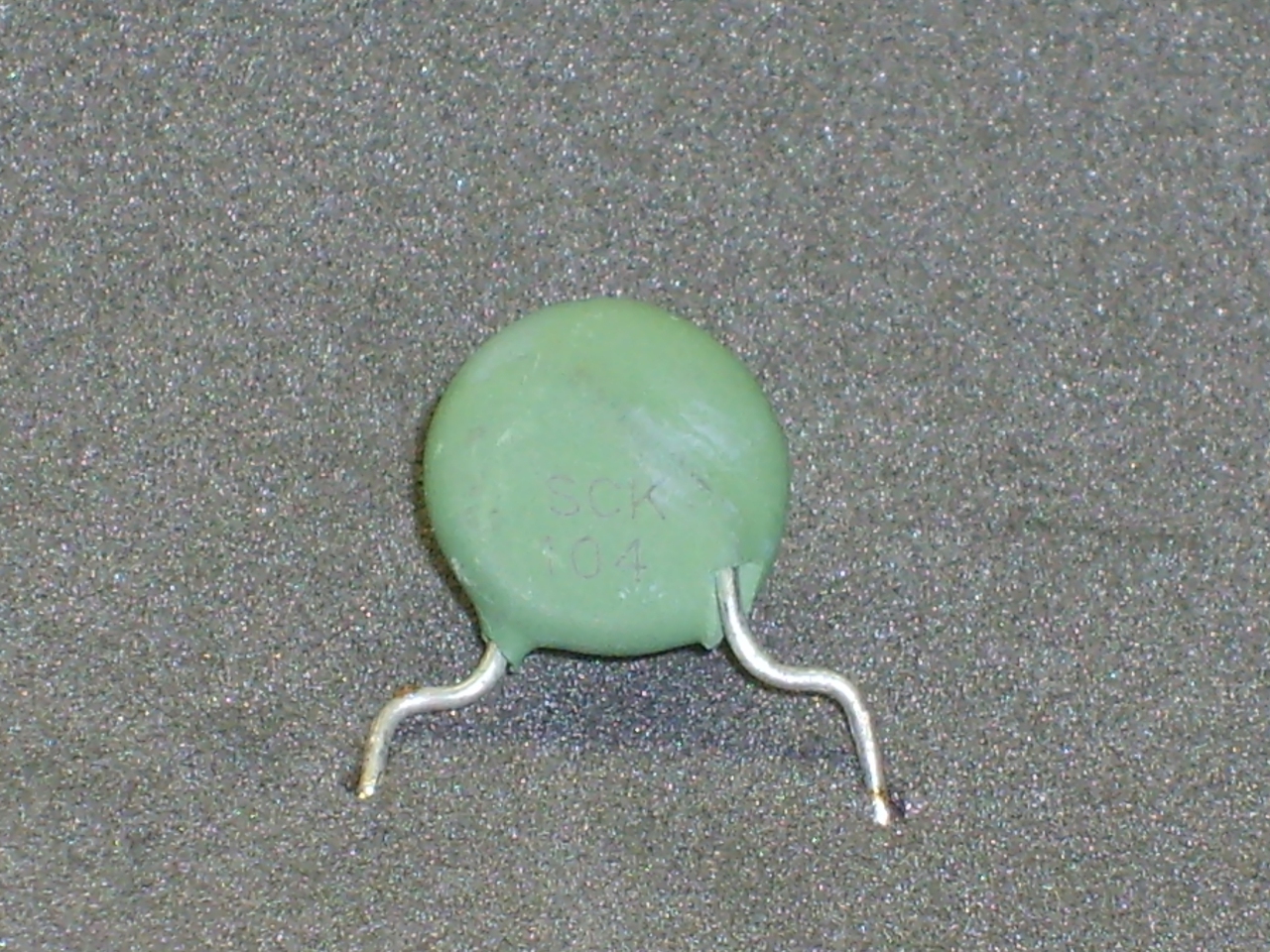

(#) ferci válasza bitmixer hozzászólására (») Szept 17, 2017 /
"vision61" eltalálta.. SCK-104.
(#) bitmixer válasza vision61 hozzászólására (») Szept 17, 2017 /
Köszi, király vagy!!!
Egy hálózati híd után van sorosan, de még az elkó előtt. Van vele párhuzamosan egy tirisztor is, amit a kapcsolóüzemű táp maga gyújt be, miután beindult.
Most már csak az a kérdés, hogy ilyen sérült állapotban visszategyem-e. Mérve jónak tűnik, a kezemben 13-tól 9,6 ohmig szépen NTK-zik.
