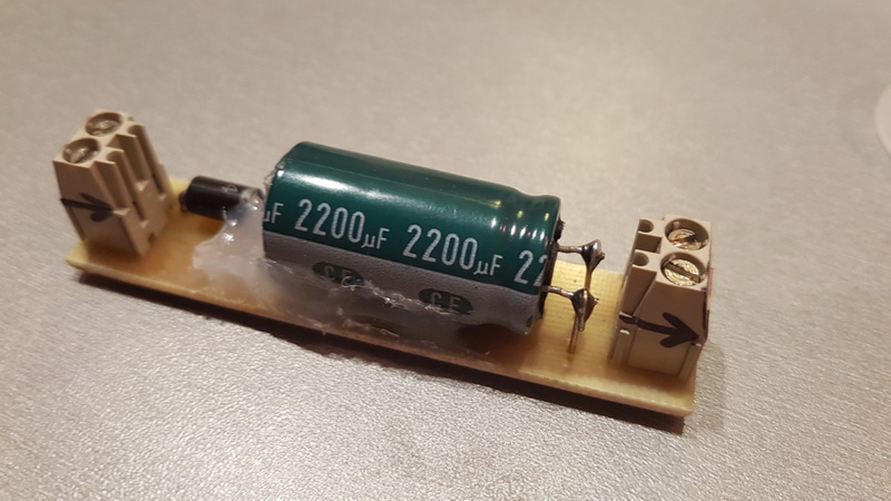

(#) picsu válasza elektroncso hozzászólására (») Szept 14, 2017 /
Szia elektroncső,
a rajzod alapján az egyik barátom elkészítette a remekművet. Benne van a dióda és a kondi is ami 2200mf-os.
Azonban beépítés után ezzel a teljesítménnyel sajnos nem üzemel, ugyanaz a jelenség.
Van valami ötleted a kondi méretére vonatkozólag?
Előre is nagyon köszönöm.

(#) picsu hozzászólása Szept 16, 2017 /
elektroncső javaslata alapján elkészült kis panelt módosítottuk de feladtam mert fizikai törvényeknek mond ellen amit látok.
Beépítettünk egy 10.000mF-os kondit és a diódát is erősebbre cseréltük (P600K)
Indításkor mégis a kondi után 9V körüli értékeket mérünk abban a néhány másodpercben multiméterrel.
Valakinek ötlete, hogyan lehetséges ez?
Előre is köszönöm. István
(#) Alkotó válasza picsu hozzászólására (») Szept 16, 2017 /
A fotó alapján nincs bekötve a negatív. Erre alapvetően szükség van ha fel akarod tölteni a kondit.
(#) picsu válasza Alkotó hozzászólására (») Szept 16, 2017 /
Jah..nem nem ..csak azt a kábelt a kocsiban kikötöttem...
A + benne maradt...
(#) kobold válasza picsu hozzászólására (») Szept 17, 2017 /
Az, hogy a kondenzátor mennyi ideig fogja a választott vezeték tápellátását biztosítani, az a vezetéken át folyó áramtól függ. 12 V feszültségre töltve (majd a töltésről lekapcsolva) 1 A terhelés mellett 0.12 másodperc alatt sül ki a mostani, 10000 µF kapacitású kondenzátor (ráadásul a kisülés csak addig a feszültség-szintig számít, amíg a fejegység hajlandó az adott értéket aktívnak tekinteni). A kapacitás becslésének első lépése tehát az lenne, hogy áramerősséget mérsz a vezetéken üzem közben, illetve meghatározod a "készenléti" időt, vagyis ameddig aktívan kellene tartani az eszközt kikapcsolt gyújtás mellett.
Az, hogy 9 V körüli értéket mértetek, simán lehetett attól, hogy az indítózás kezdetére a kondenzátor már lemerült (vagy a gyújtást kapó fejegység megpróbált indulni, hirtelen nagy áramot felvéve, ezzel a kondenzátort úgymond lecsapolva), és a cca. 10 V indítózás közbeni feszültség mínusz a dióda nyitóirányú feszültsége juthatott a kondenzátorra, egészen a töltés felépüléséig. Az új alkatrészek azért nagy eséllyel engedelmeskedni szoktak a fizikának, még ha akadnak is kivételek.
Én mondjuk nem pakolnám tele a kocsimat hatalmas kondenzátorokkal. Ebben a témában pont olyan kapcsolásokat taglalnak, amelyek egy jel megszűnése után a kimenetükön adott ideig fenntartják azt a jelet (vagy tápellátást), rövidre szabva építenék egy pici, kikapcsolásra induló időzítőt a nekem tetsző időtartamra, és kész. És akkor lényegtelen a vezetéken átfolyó áram, a végleges áramkör pedig akár annyi helyet sem foglal, mint a mostani.
(#) picsu válasza kobold hozzászólására (») Szept 17, 2017 /
Szia Kobold,
köszönöm szépen, ez alapján már értem...szóval ebben a formában nem sok értelme van.
Átolvasom a topic-ot amit írtál.
Üdv.István

(#) Tomi111 válasza picsu hozzászólására (») Szept 22, 2017 /
Üdv! Másik pozitív szálba kell kötni a kondit a diódával. Én csináltam hasonlót régebben. a nagyáramú táp az állandó pozitív volt (B+). Az ACC táp(gyújtás) csak kis áramú vezérlés volt. nekem ide kellett kondi, de nem ilyen nagy 10000uF. Jóval kisebbet tettem be, talán 470µF-et. Azzal is ment még leállítás után is kb 5-10másodpercig. Nem indult újra indítózáskor. Bár ez lehet fejegységfüggő.
