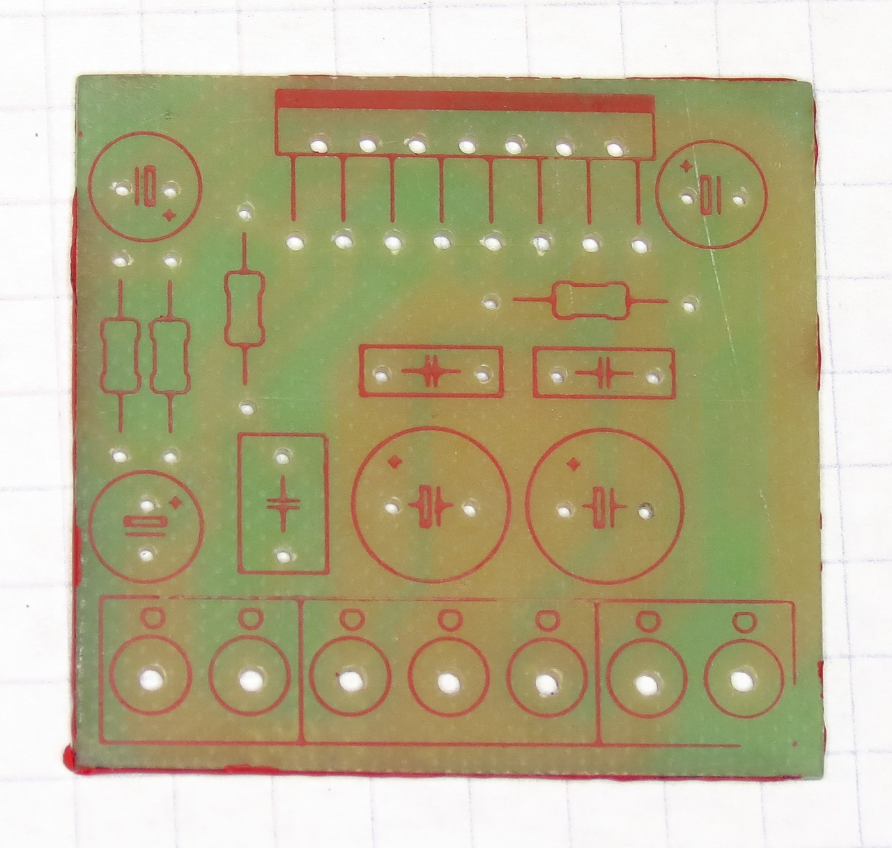

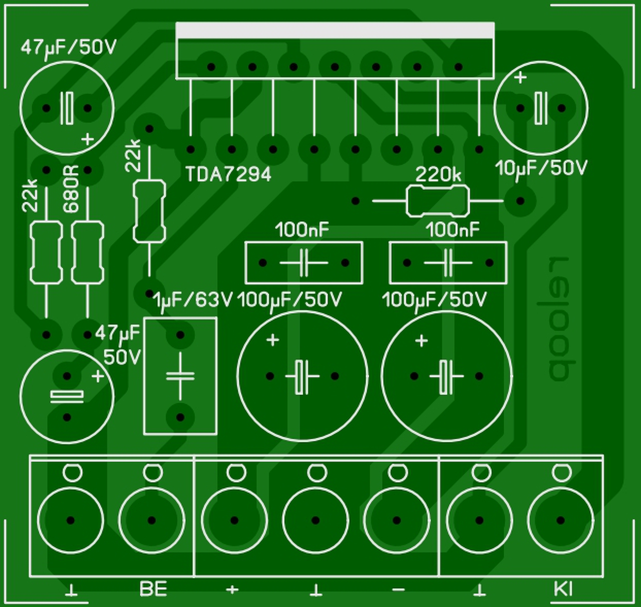

(#) zolee1209 válasza zolee1209 hozzászólására (») Szept 12, 2017 / 1
A mai nap ment a kukába, ami a végeredményt illeti, bár tapasztalatszerzésnek és iránymutatónak jó volt.
A kísérleti darabok reloop TDA7294-es paneltervéből születtek. Nemrég újrarajzoltam magamnak, hogy lötstopot tudjak rátenni. Így a pozíció rajzokat is ki tudtam nyomtatni.
Először 0,1mm-es, majd 0,15mm-es vonalszélességet alkalmaztam. Sajnos levilágítási gondjaim is akadtak, amin meglepődtem, lehet nem sikerült a kisméretű panelt rendesen leszorítanom. A panelek egyik sarkában csaknem eltűntek a vonalak.
Előhívás után bemaszatoltam filccel a NYÁK-ok felületét, hagytam száradni (pár perc elég). Ezután finoman elkezdtem leoldani a festéket. Nagyon óvatosan kellett törölgetni, hogy a mélyedésből ne jöjjön ki a festék. Az IC hűtőzászlóját nem tudtam szépen megcsinálni, folyton kitöröltem belőle a festéket. Ehhez a filces módszerhez túl vékony a fólia szerintem. Azért leoldottam a dry fóliát, sajnos sérülékenyebb volt a felvitt festék, mint gondoltam. Elég vékony festék maradt fent, az is sérült valamennyit amíg megtisztítottam a NYÁK-ot.
Tettem még egy próbát a kínai solder mask anyaggal is. Belehúztam a mélyedésbe, a felesleget lehúztam. Kapott úgy 10 perc UV-t (a NYÁK-okat 2 perccel világítom le), mert 5 perc után még puha volt a panel oldalára lefolyt vastagabb réteg. A dry fólia piszkosul "ráégett" a panelre, fél órát ázott erős NaOH-ban, de alig csinált vele valamit. Ugyanakkor annyira megbontotta, hogy körömmel fel tudtam kaparni, amit a megkötött paszta is egész jól bírt. Még megpróbálom úgy is, hogy a kínai anyag kikeményítése előtt leáztatom a dry fóliát. Gyanús, hogy el fogom maszatolni, de majd kiderül. Persze a dry fólia is használható közvetlenül pozíció feliratként, csak nem éppen toner/ tinta takarékos.

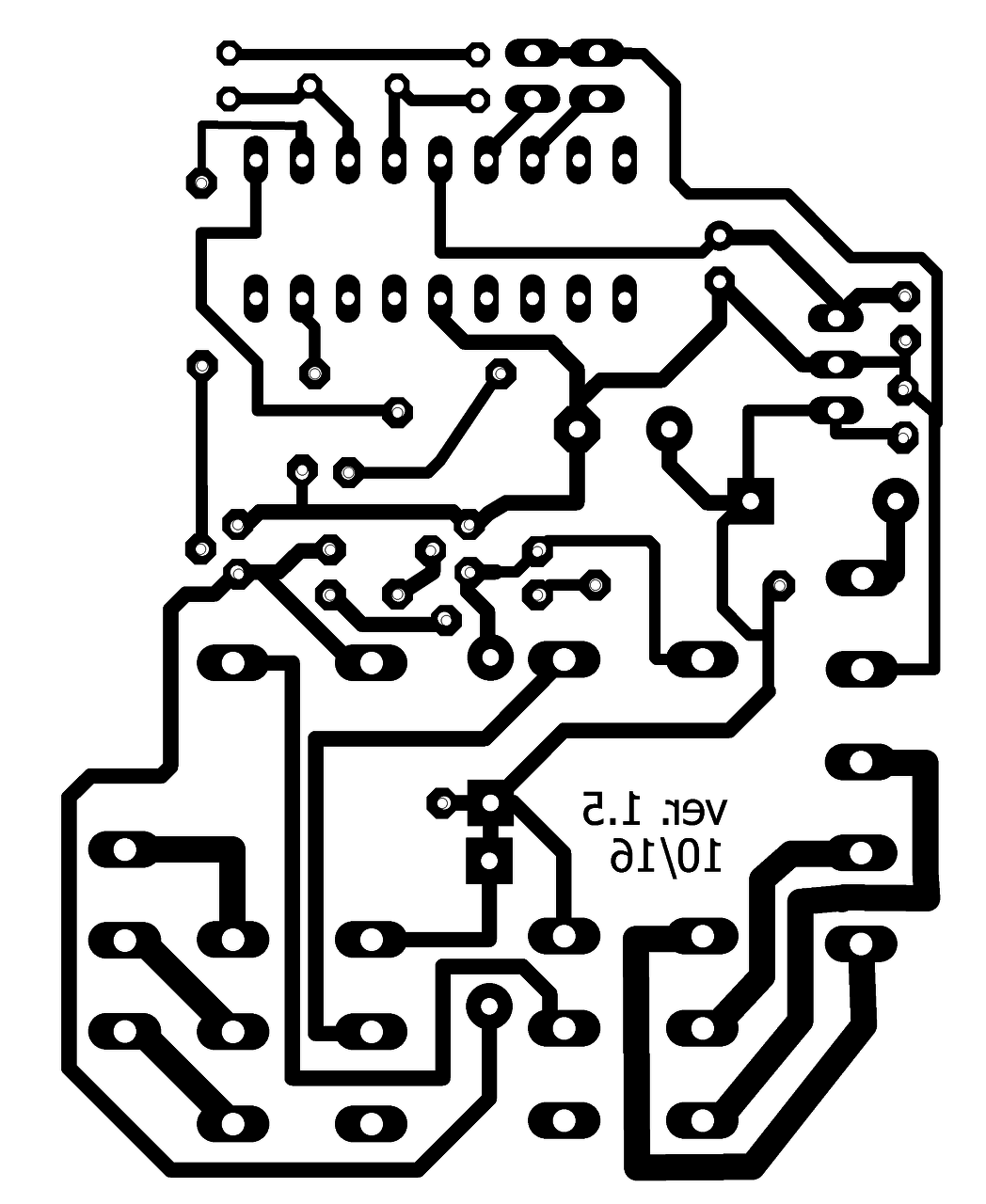

(#) Kokany82 hozzászólása Szept 12, 2017 /
Szeretnék egy kis segítséget kérni,védőtávolság ügyben.
Van egy redőnyvezérlés, amely egy 0,6A max áramfelvételű 230v Ac motort kapcsol finder relén keresztül. A panelen a 230V és 12V-os vezetősávok közt mekkora távolságot kellene hagynom, hogy biztonságos legyen?
A hozzászólás módosítva: Szept 12, 2017

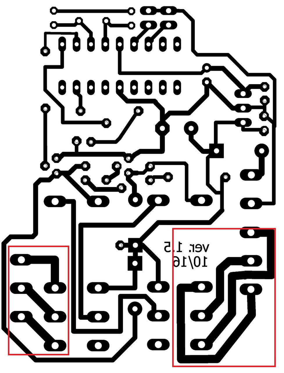

(#) Johnycorp válasza Kokany82 hozzászólására (») Szept 12, 2017 /
Szia.
A mellékleten bejelöltem pirossal a kérdéses részt.
Ezek lennének a 230V-os részek?
Szerintem:
- bal oldali részen nem mehet ilyen közel a sorkapocshoz menő három sáv a 12V-os részhez.
- Relé lábak között bal és jobb oldalon se menjen vezetősáv
- 12V és 230V sorkapcsok között legyen nagyobb távolság
- egy relé nem kapcsolhat egyik érintkezőjén 12, másikon 230V-ot (jobb a nyugalom)
A távolságokat minél nagyobbra kell venni, a lehetőségek szerint. Én a 230V-os sávokat lefelé indítanám el a relékből. Olyasmi távot tartanék a 12V és 230V között, mint a relé tekercs és kontakt kivezetései között van. Nézz meg "gyári" (nem kínai) tervezésű paneleket esetleg.
(#) Kokany82 válasza Johnycorp hozzászólására (») Szept 13, 2017 /
Igen, ezek lennének. Közben átterveztem, ebben már jól elkülönítettem és a keresztreteszlést is a 230V-os résznél oldottam meg.

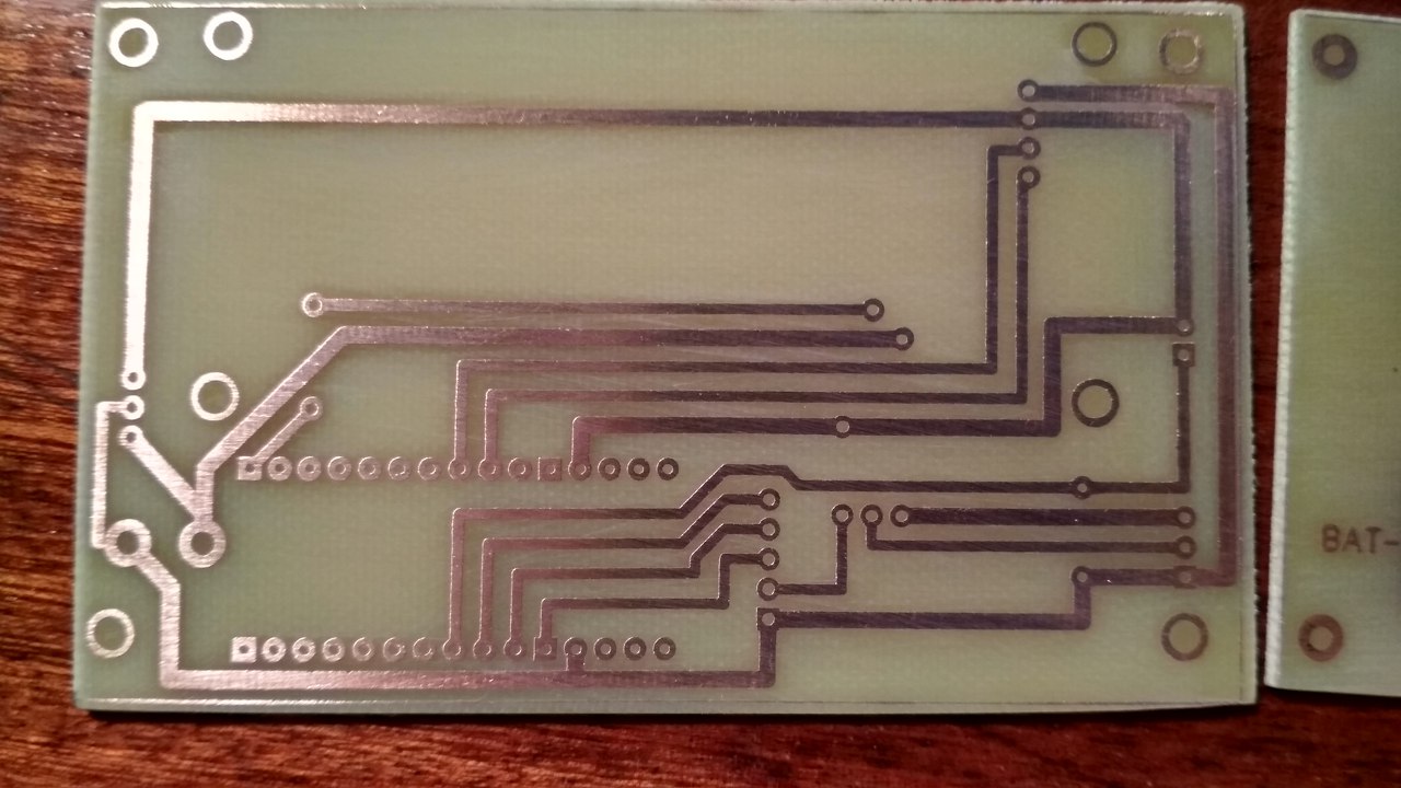

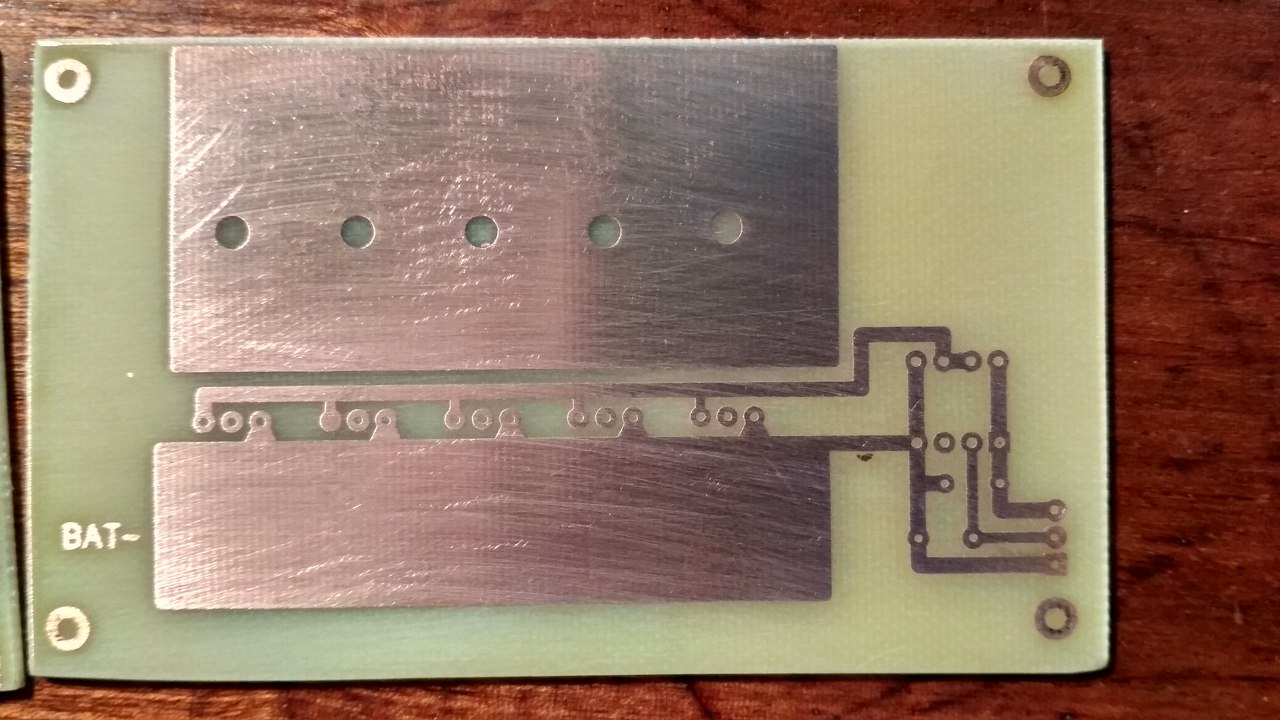

(#) martin96 válasza martin96 hozzászólására (») Szept 13, 2017 /
Megjött a nyomtató, plusz hozzá műnyomó papír.
Első körben ilyen nyákot tudtam vele csinálni. Úgy tűnik 10 perc vasalás nem elég hozzá, meg ideje már lecserélnem a marató folyadékomat.
(#) zolee1209 válasza zolee1209 hozzászólására (») Szept 13, 2017 /
Ma is nekifutottam a pozíció felirat rétegnek. Többször is.
Amit tegnap említettem, hogy a tintát nem keményítem ki UV-vel, hanem előtte leáztatom a dry fóliával készült maszkot, nos egyáltalán nem sikerült, bár erre számítottam.
Próbáltam finomítani azt a technikát, mikor kikeményítem a tintát, majd utána oldom le a dry fóliát. Ez úgy néz ki, hogy az előhívott dry rétegre teszek egy kevés tintát, majd pengével belesimítom. Itt akadnak apróságok, amik miatt megkérdőjelezhető e technológiával való "küszködés". A tintát teljesen le kell húzni a fólia felületéről, éppen csak egy hártya maradhat rajta, amit a későbbi tisztítás során még le lehet oldani. Amennyiben a felület nem sík (sorjás furat, fólia oldali réz elemek, lötstop fólia), sok tinta rekedhet meg a felületen, ami lényegében lehetetlenné teszi a dry fólia későbbi eltávolítását. Itt még nem lehet a felületet oldószerrel (nálam nitro- hígító) tisztítani, mert a tinta kitörlődik a nem kívánt helyekről is. Próbáltam egy gumis lehúzóval is, ami felveszi a felületi egyenletlenségeket (ha van), de ezzel is kihúztam a tintát a szélesebb területekről. Következik az UV fürdő. Tegnap már írtam, hogy ha túl sok megvilágítást kap a dry fólia, akkor "rásül" a lemezre, vegyileg nehezen oldható. Így a maszk megvilágítását az eddigi 2 percről 55 másodpercre csökkentettem, így még biztonsággal előhívható, és több idő marad a tinta keményítésére, mert annak sokkal több kell.
Lehet, már ez is bedöglött ebből a szempontból, mint ahogy más fórumtársaktól is olvastam.
A felvitt tintát 3,5 percig világítottam, de még picit növelni kellene az időt. Ekkorra már majdnem annyira kikeményedik, hogy a felületi hártyát le lehet mosni, de már nem törlődik ki könnyen a mélyedésekből, illetve a dry sem sül rá a panelre.
6-7 próbát tettem, ebből a képen látható a legjobb. A vonalakat vastagítottam 0,2mm-re, illetve a szövegeket levettem, mert ezzel a vonalvastagsággal már nem fértek el. A csökkentett levilágítási idő miatt valószínűleg már nem lett volna gond az alávilágítással, így a 0,15mm-es vonal maradhatott volna...
Valószínűnek tartom, hogy inkább berendezkedem szitanyomtatáshoz...

(#) niedziela válasza zolee1209 hozzászólására (») Szept 14, 2017 /
Szerinted érdemes ahhoz a pár felirathoz szitát készíteni ?
(#) zolee1209 válasza niedziela hozzászólására (») Szept 14, 2017 /
Pár felirathoz természetesen nem.
Ha nem zavaró a dry fólia sérülékenysége, legalább is az UV-re keményedő tintához képest, akkor egyszerűbb rávilágítani azt a panelre. Igaz, tintapatron/ toner zabáló, ha levilágítással készül. Toner esetén nyilván egyszerűbb rávasalni, bár annak tartósságát nem ismerem, még nem dolgoztam lézernyomtatóval. Illetve egy másik tapasztalat a dry fóliával. Régi, gyűrött fóliát kiraktam a napra, egy- két hétig ott volt. Először szépen besötétedett, mint levilágításnál, majd fokozatosan kihalványult. Enyhe színezettsége maradt csak. Valószínűleg egy bedobozolt áramkörnél ez nem következik be egyhamar, vagy talán sosem.

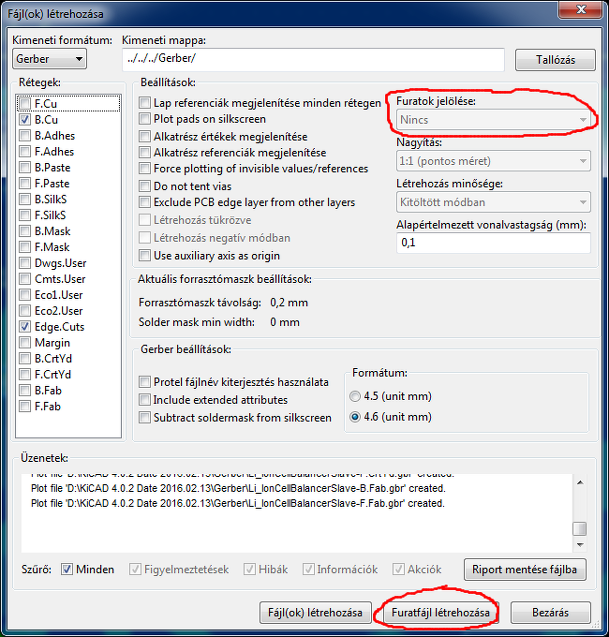

(#) RoliNyh hozzászólása Szept 23, 2017 /
Helló!
Tudtok ajánlani olyan programot ami gerber fájlokat tud oly módon egyesíteni, hogy ugyanaz, vagy akár különböző panel több példányban is kinyomtatható legyen egy A4 -es papírra?
Angolul valami "panelize" a módszer megnevezése...
Ingyenes vagy opensource licenszes kellene, és ha lehet minél kissebb méretben, nem akarok emiatt egy másik komplett panelszerkesztőt telepíteni amiben benne van ez a funkció is...
Egyébként KiCAD tervezőből exportált gerber fájl(ok)hoz kellene...

(#) niedziela válasza RoliNyh hozzászólására (») Szept 23, 2017 /
Magának a gerbernek nem része a furat.
Az egy külön excellon
Szóval semmi különös nincs a történetben
Az amit te akarsz, az egy külön egyedi történet. Azt ne kérd számon a programtól
