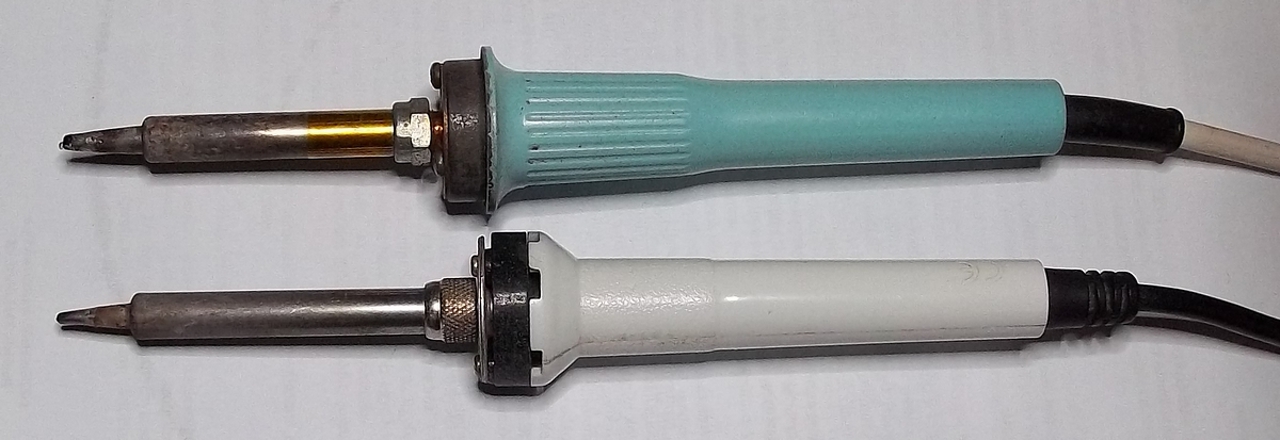

Építesz vagy veszel hozzá egy állomást. Nekem elhiheted, hogy olyan pákát venni nincs értelme amivel nem tudsz utána dolgozni. Nagyon drágát meg csak akkor van értelme ha reggeltől estig forrasztasz, mert azokkal sokkal kényelmesebb.
Egyébként tévedtem, kétszer annyi idő alatt fűt fel. A wellernek 1 perc 20 másodperc kell, a solomonnak (amiben szintén weller hegy van) pedig 2 perc 40 másodperc ugyanahhoz a hőfokhoz. Mivel mindkettőben ugyanolyan minőségű hegy van, ugyanúgy lehet velük dolgozni, nyilván a weller tovább fogja bírni. Az már kb. 20 éves, és 6500 Ft-ért vettem úgy, hogy még adtak hozzá 2 hegyet meg egy új fűtőbetétet is, de még azzal megy ami benne volt. A solomon meg kb. 9 éves, azzal se volt még gond, de a saját hegye sokkal rosszabb minőségű mint a welleré.

Az a baj, hogy a sznob szemlélet már itt is felütötte a fejét, és csak az lehet jó szakember, aki kétszázezres pákával forrasztgat. Az én szememben meg inkább az, aki az előző képen látható pákákkal is megforrasztja az SMD-t, és nem jajveszékel egy Ersa vagy egy JBC után. A kérdezőnek meg abszolút felesleges olyanokat venni, de még wellert sincs értelme, mert arra is van olcsóbb alternatíva, lásd a képen. Van olyan ismerősöm aki szó szerint egész nap forraszt, mert javít (TV-t, hifit, mosógépet, szóval éppen amit hoznak), és amióta megmutattam neki ezt a solomon-weller hegy kombót, azóta inkább azzal dogozik, és letette a wellert, mert ez olcsóbb volt neki mint a wellerbe egy új fűtőbetétet venni a tönkrement helyett. Szóval van élet a méregdrága pákákon innen is, még ha ez számodra oly hihetetlen is.
