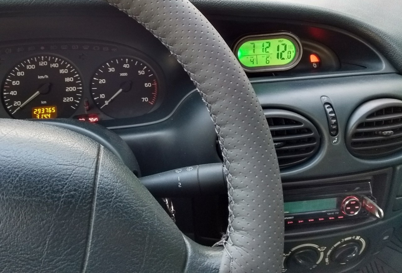

Szevasztok! Próbálom érthetően leírni mi a problémám. Aztán lehet kinevettek lehet, hogy nem. Nos a kezdetek kezdetén. Az autó egy 1998-as Renault Megane I 1.4energy. Imádom, bárki bármit mondjon. Nos nemrég az akku visszajelzőm elkezdett összevissza villogni. Majd az általam a kocsiba épített akkumérő össze vissza jelezte a töltést. Mondanom sem kell első gondolat akku fesz szabályzó. Szét is szedtem. Vettem bele egy utángyártott fesz szabályzót 7K-ért. Oké megvan. Mivel a gyárinak a keféi el voltak kopva így kénytelen voltam cserélni. Kicseréltem szuperül össze ment. Persze a csúszógyűrű maradt ahogy van mert apósom azt mondta jó az mert csak alig 0,5-1mm-t van bemaródva. Tehát nem vészes. Mondom oké. Na most, hogy ismeritek az előjátékot jöhet a probléma. Beindítom a kocsit minden oké. Akku visszajelző nem világít. Volt mérő 14,4-14,5V-on megáll. Elindulok a kocsival jövök megyek. Kicsit ugrál a töltőfesz 14,3-14,7V között. De ha odalépek a vasnak és pörgetem 3-4000-ren, már is felugrik néha 15-16V-ra is majd ekkor fel is villan az akku visszajelző egy pillanatra. Ez persze független, hogy mennyi fogyasztó van rákapcsolva vagy nincs. Majd ezután visszaesik 14,4-14,5V-ra a fesz. Most mi lehet a gond, hogy magasabb fordulaton felugrik? Persze emellett halványan pulzálnak a fogyasztóim is. Ez mitől lehet? Teljesen mindegy, hogy alapjárat vagy magas fordulat. A Fogyasztók pulzálnak. Nem olyan észrevehető de ha jól megnézem látszik. Az elején sokkal jobban pulzáltak. Azóta enyhült ez a dolog. Mi a véleményetek? Ha esetleg tudtok segíteni megköszönném! Gondoltam arra is, hogy csak szimplán a szénkefe nincs bekopva?

Az rendben van. Az a fura ma rámértem reggel 12V volt az akkuba. Majd gyújtáson leesett 11,8V-ra. A generátor egészen a melóhelyig 15V-on volt. Alapjáraton is csak 14,7-ig ment le. Teljesen tanácstalan vagyok...
(#) Inhouse válasza t4nt1zjeee hozzászólására (») Okt 2, 2017 /
Ne nagyold el! A 12V az nem pontos, nagyon fontosak a tizedesek. 12,0V az igen merült akku, a 12,5-12,6V-os meg teljesen feltöltött. A gyújtás alatti feszültségesés még simán bele is férhet, főleg, ha tudnánk, hogy mi volt még bekapcsolva. Ha pl. ment a ventilátor, vagy a fényszóró, stb... Az a fesszabályzó rossz lehet, ki kell javítani, mert megölöd az akkut. Addig is, ha tudsz játszani a fogyasztókkal, próbáld meg terheléssel 14,4V alatt tartani.

Nem tudom mióta van a kocsiban az akku. Másfél éve vettem a kocsit akkuval együtt. Ha tudok a reggeli indításkor posztolok képet is. Normál ill gyújtáson valamint járó motornál.

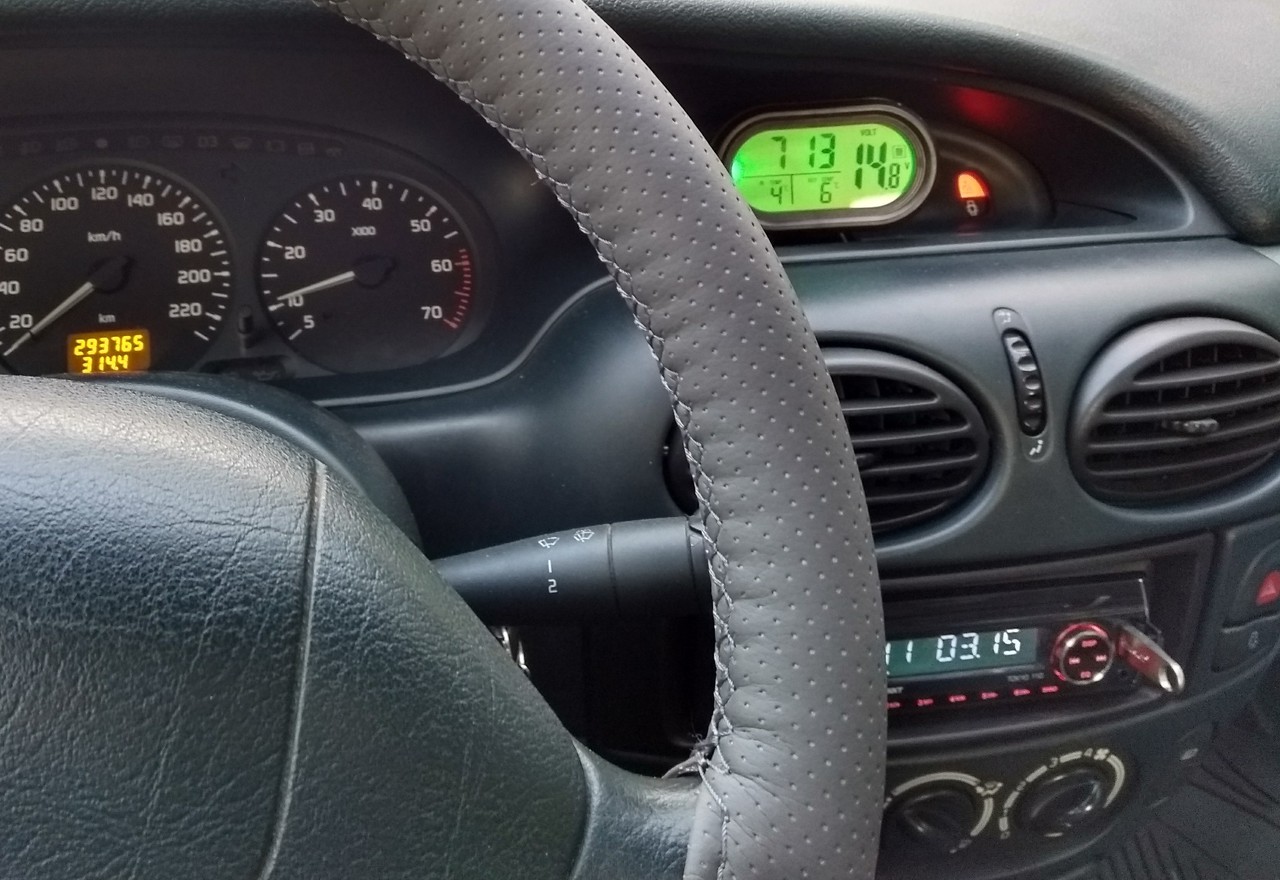

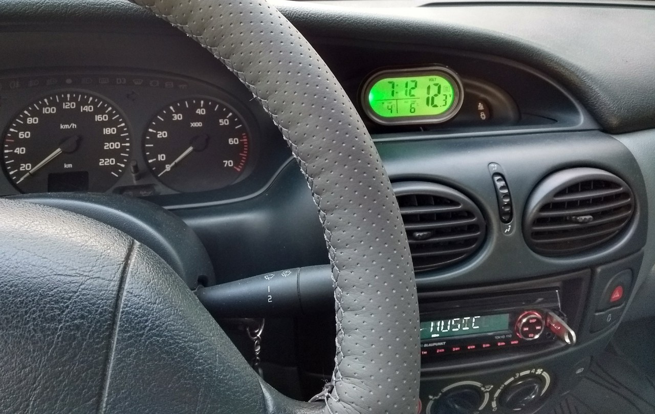

(#) t4nt1zjeee válasza t4nt1zjeee hozzászólására (») Okt 3, 2017 /
Nos a képek. Első: kulcs elfordítva rádió bekapcsol. Minimal hangerőn ez semmi fogyasztás szinte. Más fogyasztó nem megy. Második: gyújtás ráadva. Harmadik: motor indít 5-6 tekerés után. Majd a feszültség ezen a 14,8V értéken van míg a munkahelyemre beérve le nem állítom a motort.
Szerk: Ez a műszer elég pontos. Mert rámértem rendes mérőműszerrel is az akku pólusain. Ugyan ezek az értékek vannak ott is. De ez tized pontosságú a műszer meg század. Ennek csak a frissítési gyakorisága nem olyan kicsi mint egy mérőműszeré. De pontosan mér.

(#) Epu2 válasza t4nt1zjeee hozzászólására (») Okt 3, 2017 /
Eddig majdnem rendben. Ha nincs fogyasztó ami meríteni az akkumulátort, akkor lehetne a rádió rákapcsolása pillanatában 5..8 tized volttal több is. Öreg az akku. Érdekes lenne az önindítózás alatti feszültség. Nem mehetne 10 V alá. Az önindító 10,5 V -ra méretezett. Az össze-vissza töltőfeszültség utalhat generátor feszültség szabályzóra, de mivel mostanában cseréltél szabályzót, (elég lett volna a kefe is), így a nem bekopott kefe táncolása is bekavarhat. A magasabb töltőfeszültség az érdekes. HA a szabályzó lenne rossz, akkor magas és annyi. Az elektronika, jellemzően nem olyan, hogy hol jó, hol nem. Ha az önindító teker rendesen, akkor ne csinálj semmit jó pár napig, amíg a kefe bekopik. Hét végén ellenőrizd még egyszer. (A télen lehet gondod az akkumulátorral. A gyártási dátum vagy a címkén van, vagy a tetejébe beéghetve. Ha bélyegzett volt, akkor az már elment.
