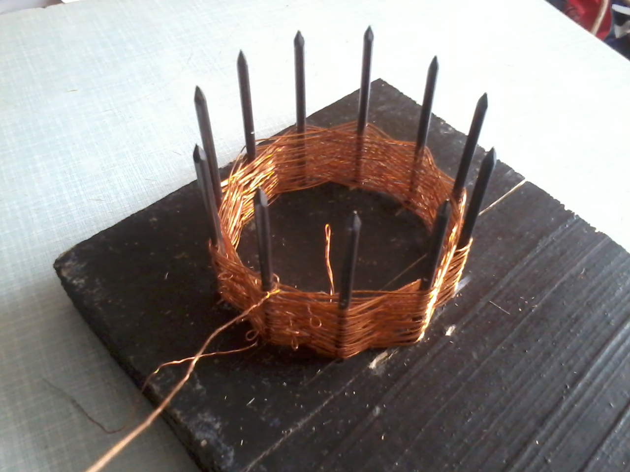

Ime a kísérletem. Es hogyan oldottam meg. Végre a nem keretantennás is fog valamit. De csak ha kapcsolgatom különben elnyomja a Kossuth ado az egészet. A kapcsoló még nincs kész de ha az antennát es diódalevezetést tegnap este már beszéltek franciául, angolul , meg oroszul is, sőt valahol szerbül, Szerbiában nem igen van AM adás 99-óta így valahol a volt jugoszláv térségről lehetett vagy Pécs. Érdekes megoldás de ha csak egy kivezetést használok végig egy állomás fut.
(#) tdi75 válasza bigrobi hozzászólására (») Okt 7, 2017 / 2
Szép tekercs!
Nekem 2 nap kellett hogy rádöbbenjek mit rontok el
Nem szabad páros szöget beverni csak páratlant

(#) Gyantáscin válasza bigrobi hozzászólására (») Okt 9, 2017 / 1
Én megpróbálnám valami ragasztóval fixálni a meneteket és a vasszegeket eltávolítani, mert azok nem pozitív irányba módosítják a rezgőkör jóságát, meg az önkapacitást is növelik.

Szilikonpisztollyal ragasztottam össze, a vasszegekről nehezen húztam le, úgy hogy ne sérüljön a menet es a tekercselés jobb lett volna előtte be szikszallagozni a szegeket. "Kicsit" nagyobb eredményt vártam el, de kapcsolgatással így is jó. Csak kellene csinálnom 1 kapcsolót hozzá. A pálmát még mindig a keretantennás rádióm viszi, 4 rádióállmás szól szelektíven külső antenna nélkül, nappal is. Ep 10 perce játszottam megint a ferritrúddal, bejött 2 rádió elég szelektíven de az antena tekercs külön van. Lehet hiba hogy a padláson van az antennám kb 30m huzal összecinezve több részből.
(#) pucuka válasza bigrobi hozzászólására (») Okt 9, 2017 / 1
Ha szigetelő szalaggal tekerted volna be a vasszegeket, még nehezebben jött volna le.
A vasszegeknek semmi keresnivalója nincs egy működő induktivitás közelében. (hacsak nem elektromágnest akarsz készíteni) Nagyobb frekvenciákon igen nagy a vesztesége, így leginkább csillapításként funkcionál.
A szilikon pisztoly helyett jobban jártál volna ha viasszal rögzítetted volna. (illetve cérna + viasz)
A keret antenna, ahogy a nevében is benne van, maga az antenna, ahogy a ferrit antenna is, külső antenna nem szükséges hozzá.
(#) bigrobi válasza pucuka hozzászólására (») Okt 9, 2017 /
A szegek csak arra voltak jok hogy azon csináltam meg a tekercset aztán lehúztam rola a huzalt. Közben újabb kihívással kell szembenéznem. Anyám PC-je erősen zavarja a vételt. Kicseréltem a tápot de ugyanaz, erős zúgás, főleg ha megy a PC. Ezzel egyenlőre nem tudok mit kezdeni. Pedig van földelés meg stb. a házban.
(#) kaqkk válasza bigrobi hozzászólására (») Okt 9, 2017 / 3
Legközelebb ha így csinálsz tekercset akkor tekercselés előtt húzz szívószál darabokat a szögekre így tekercselés után azokkal együtt könnyen lejön a kész tekercs ...
(#) Kera_Will válasza bigrobi hozzászólására (») Okt 9, 2017 / 1
Ha mást nem is , akkor papír csíkból csövet tekerni a szegekre és a papírt kis darab szigetelőszalaggal ragasztani meg hogy ne tekeredjen le a szögről.
Védi a lakkot és le is csúszhat a szegekről, lakkozás sérülése nélkül.

(#) bigrobi válasza Kera_Will hozzászólására (») Okt 9, 2017 /
Eredetileg ráhúztam hőrezsugorodó búzsírt, de leszedtem mert sajnáltam elvagdosni
