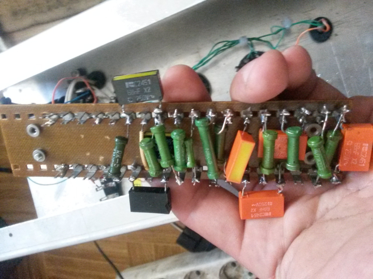

Ennek a fajta forrlécnek mi a neve? Többé kevésbé esztétikusan rá tudtam szerelni.
Ez forrléc, valóban, talán kétsoros forrléc?
Azért a feszültség-szigetelés-távolság szempontokat figyelembe kellene venni. Hátulról is ráz, erre figyelni kell! (szigetelés, ugyanakkora bakelit lemezzel, vagy más módon, mint a forrléc.) Üdv!

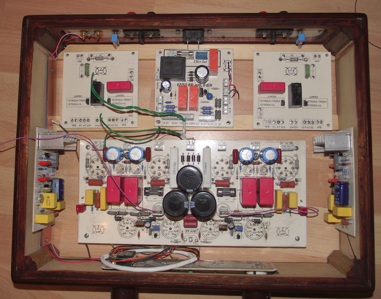

Csöves PP doboza készülőben, még a fedéllemeze hiányzik.
Csak a keret, fedél és az alsó lemez alu.
A hozzászólás módosítva: Okt 4, 2017
Ez IGEN!
Gratulálok! A Tőled megszokott, igényes szép kivitelezés! Látszik a gondos tervezés, és a nem bontott lim-lom alkatrészek felhasználása. Ilyenek láttán kap az ember kedvet a próbálkozásokhoz. Nekem egyszerűen gyönyörű! Mondjuk az is látszik nem spóroltál nagyon az alkatrészek kiválogatásánál. További jó munkát, és jó egészséget kívánva: csibai A hozzászólás módosítva: Okt 5, 2017
Én is csatlakozom az előttem szólókhoz ehhez csak gratulálni lehet.
Köszönöm hozzászólók biztató szavait, beszámolok további alakulásáról és méréseiről is.
