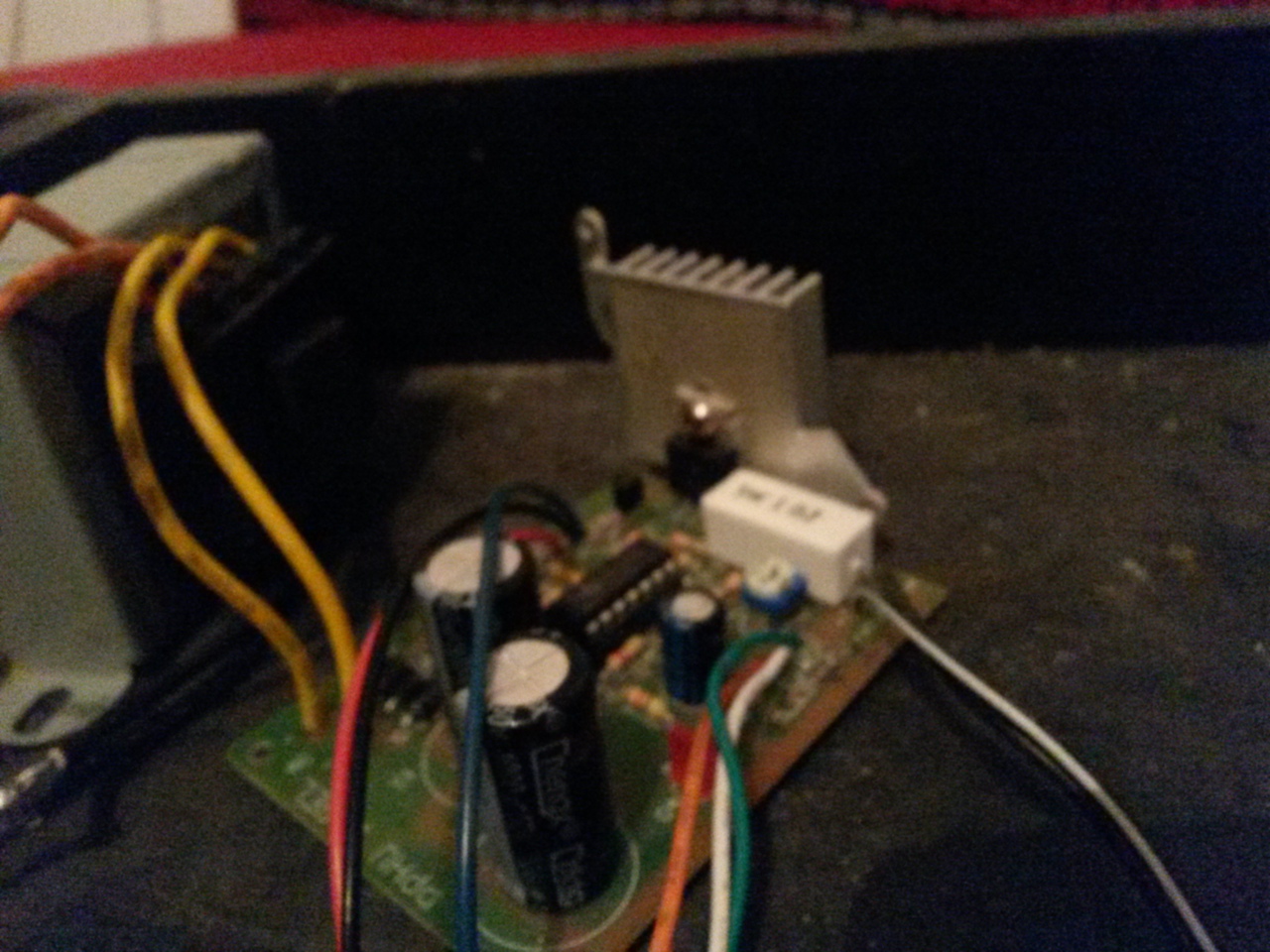

(#) jani1987 válasza pucuka hozzászólására (») Szept 26, 2017
Amit most látsz egy 18 és 22 Voltos trafó és egy szabályozó egybe építése. Az eredetinek a szekunderét elfüstöltem de inkább nem mondom el hogy.

(#) jani1987 válasza Gery78 hozzászólására (») Okt 2, 2017
Tegnap megépült a cucc de a száraz tesztnél az EZ80 akkorát szikrázott hogy na. A trafó 250-0-250. Az árama 90mA a cső max elöírása szerint. A fűtés a négy cső áramának összértéke vagyis 2,9A. 2xEBL21, 2x6N2P + az egyen cső. Szóval most diódázok amíg nem lesz màsik.
(#) Orbán József válasza FeketeVipera hozzászólására (») Okt 2, 2017
Neked egy feszültség stabilizátor kell, az áramokat majd minden fűtőszál beosztja magának.
6.3V a kimeneten, megfelelő össz. terhelhetőséggel.
(#) Cinema válasza jani1987 hozzászólására (») Okt 2, 2017
Nem szabad szikráznia a csőnek, akkor ott hiba van! (A csőnek meg vége van)
Az első szűrőkondenzátor értéke nem lehet túl nagy, 50µF a maximum ajánlott, 2x250V esetén.
Külön fűtőtekercs szükséges, nem lehet a fűtőtekercsét testpontra kötni, mert a katód és a fűtőszál között túl nagy feszültség-különbség miatt átüt a belső szigetelés és a cső tönkremegy, meg más is károsodhat utána.
Tessék megnézni a katalógus adatokat és értelmezni az ott leírtakat és betartani a határértékeket!
