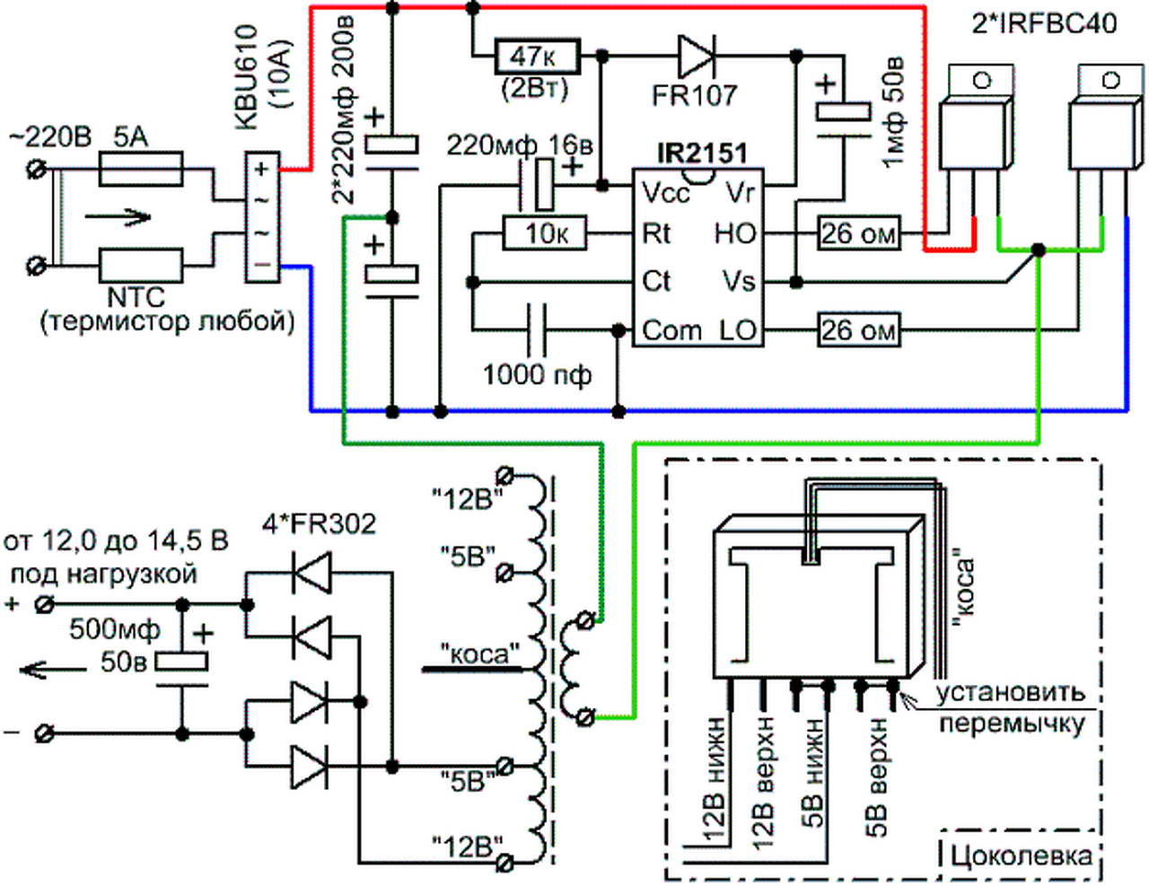

Nekem még mindig nem egyértelmű hogy most akkor szükséges-e szabályozni a feszt. Mert ha nem, akkor veszel egy IR2155-öt, utánabiggyeszted a PC trafót, és lesz 12 illetve 26V körüli feszültséged, a 12V-ból pedig megcsinálod az 5V-ot, vagy amennyi kell.
szia. Erre van egy konkrét kapcsolásod is? Engem érdekelne...
Ez így ebben a formában egyszerűnek hangzik. Esetleg valami rajzod van-e, mit képzeljek el, hogy valositsam is meg.
Igazság szerint azért lenne a fórum a rengeteg hozzászólással, képekkel, keresővel, illetve a google is, hogy ne nekem kelljen más helyett keresgélnem, meg rendre leírni újra és újra ugyanazt. Az oroszok által publikált rajz a legegyszerűbb, ebből a hálózati zavarszűrő és a szekunder fojtó is ki van spórolva. De ha beírod a gugliba hogy IR2153, annyi rajzot, képet, leírást fogsz találni, hogy hetek alatt sem érsz a végére. És akkor vannak ennek még rezonáns (ZCS) változatai is. A PC táp trafójának belső felépítéséről, a szekunderein ilyen esetben (félhíd) kialakuló feszültségekről is nagyon sokszor írtam már.

Nagyon szépen köszönöm! Azért en a bemenetre teszek egy LC- szűrőt meg a kimenetre egy soros induktivitást. Panelt természetesen áttervezem, és jelentkezem vele, hogy megfelel-e minden követelménynek. Számomra sokat jelent, hogy így is leírtad amit tudnom kell, hogy nem a te dolgod lenne. További szép napot!
A fojtó még hagyján, tán még jobb is nélküle egy szabályozatlan táp, na de túláramvédelemnek, lágyindításnak sincs nyoma, meg a kisfrekis gerjesztés sincs gátolva, ez így inkább egy rosszul időzített bomba.
Milyen javaslatod lenne a kisfrekis gerjedés gátlására általánosságban ? Tanulni szeretnék!
A hozzászólás módosítva: Okt 13, 2017
Gerjesztés, nem gerjedés. Jelenleg akár 50 Hz alatt is meghajtható a trafó. Ha valamiért lelassul a fetmeghajtó, hatalmas áramok folyhatnak a feteken keresztül a primerbe, Amelyik kevésbé bírja, az száll el hamarabb. Már a PC tápban is 1µF csatolón keresztül megy a félhídra a primer.
Valóban, kis frekis áram tud folyni a nagy elkókon át a primerbe. De ehhez még kisfrekis vezérlő jel sem kell, elég az elkók aszimmetriája. Hatalmas áramok azért nem valószínűek, de a telítés felé viszik a trafót, így a kikapcsolás előtti pillanatban jó meredek áramfelfutás következik be. Ez ellen hat jótékonyan a kimeneti fojtó hiánya, de ha bekerül, akkor már nem hagyja a trafót lemágneseződni a holtidő alatt, és kész a baj.

Azért a fizika tudja azt amit a tervezők még nem. Maximalizált értékű soros kondenzátor megoldja ezt a gondot. Őszintén nem is gondoltam erre a problémára, mert elméletileg ha megvan a szimmetrikus kapcsoló jel, az elkók közös pontja és a félhíd közé simán betehető a trafó. De most esett le, hogy a közös ponton ott van a féltáphoz képest egy valamekkora 100Hz-es jel, ami a két elkó kapacitás különbsége miatt ezzel a 100 Hz-el előmágnesezi a vasat. Mindig tanulok valamit.
