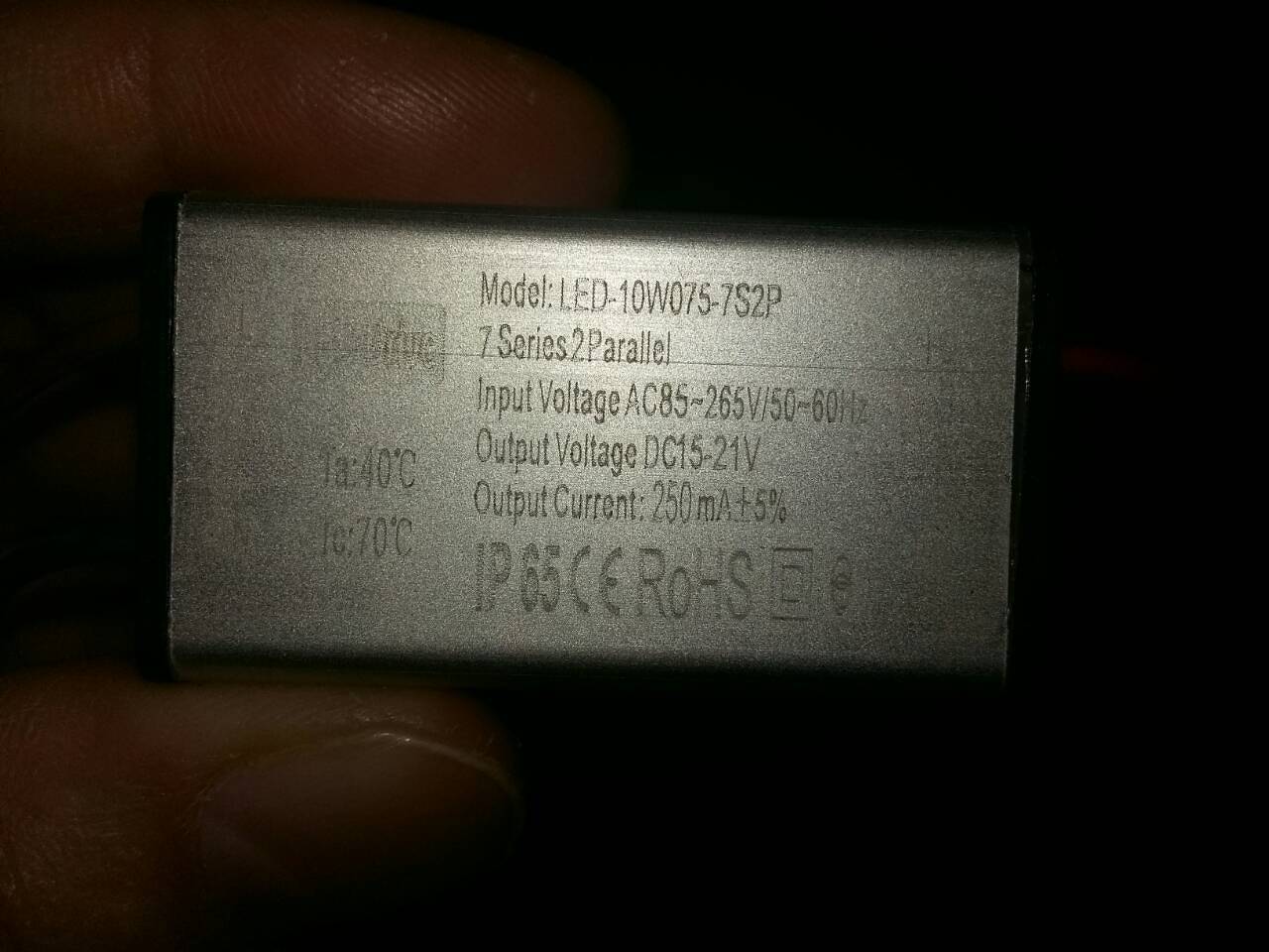

Az alábbi képen látjátok a trafót amihez nem rég hozzá jutottam Jérdésem, hogy mennyi a minimum led (ledszalag) amit rá kell kötnöm, hogy ne menjenek tönkre a ledek?!?
Mivel ez egy áramgenerátor, 250mA áramra, és 15-21V feszültségre, LED szalag meghajtására csak különleges esetben használható.
A LED szalag fix, 5V, 12V, 24V, esetleg 220V, de mindeképpen fix feszültséget igényel. Ettől eltérő körülmények esetén ideiglenesen, vagy véglegesen nem fog világítani, legfeljebb csak egy rövid ideig.
Igen, ez lehetséges. 250mA áradok produkál, változékony feszültség mellett.

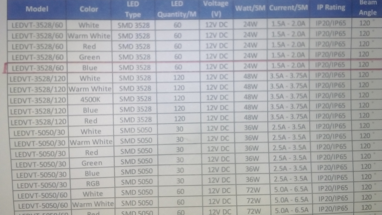

Nézelődtem itt a hozzászólások között, de még is csak szeretnék kérdezni, mert elakadtam. Az a lényeg, hogy ebből a led szalagból szeretnék kocsiba rakni http://leddiszkont.hu/led-szalag-5050-chip-konyhapult-es-butorvilag...p.html 40 cm-t. Illetve ebből a led szalagból http://www.anrodiszlec.hu/product_info.php/products_id/9959 pedig 6 métert külön kapcsolva. Láttam itt egy IC-s kapcsolást, ami stabil 12 voltot biztosít a led szalag számára (csatoltam egy képet róla). Azt szeretném megkérdezni, hogy ez a megoldás jó lenne nekem is, hogy ha tennék egyet a 40 cm-es fehér led szalag és egyet a 6 méteres piros led szalag elé? Mert van egy olyan gyanúm, hogy a 6 méteres ledszalagot nem bírná el, ezért is kérdezem meg, mert nem akarom elrontani a dolgot. A válaszokat előre is Köszönöm még egyszer Mindenkinek! ![]() További szép napot!
Ekkora teljesítmény mellett már nem tennék áteresztő elvű feszültség szabályzást, mert nem gazdaságos. Aliexpressen vagy akár itthon is (drágábban) lehet kapni kapcsolóüzemű dc-dc konvertereket. 10A-es már kapható 6-8€-ért.
Azt már próbáltam, és az volt vele a gond, hogy ha az ilyen dc-dc konverternek a bemenetére rákötöm a testet, akkor sistereg tőle a kocsiban a rádió! Hogy ha ezt a problémát ki lehetne küszöbölni, hogy a dc konverter ne zavarja a rádiót az autóban, akkor oké lenne a dolog.
Kezdjük azzal, hogy a feltöltött rajz értelmezhetetlen a rossz felbontás miatt. Amit ki tudok a kapcsolástechnika alapján következtetni az az, hogy ez nem feszültség stabilizátor hanem egy áram generátor mégpedig hagyományos LED-ekhez, feltételezhetően LM317-el vagy LM350-el. Viszont ezek egyikének sem ilyen a lábkiosztása. Jó volna tudni, hogy a 6 méter szalagnak mekkora az áramfelvétele, akkor többet lehet mondani. Így látatlanban egyet értek Barnival, a hagyományos stabilizátor (pl. 7812) túl sokat fog fűteni, ha egyáltalán elbírja (max. 1A).

http://www.vatera.hu/dc-step-down-konverter-allithato-kijelzovel-5a...4.html Csatolok egy képet a led szalag adatairól, meg egy jobb minőségűt az eredeti rajzról.
Nem a rádió tápágára kell rakni a dc-dc konvertert, hanem lehetőség szerint minél szeparáltabban egyéb fogyasztótól, akár direktben a motortérben található biztosíték tábláról. Valamint meg kell fogni a nagyfrekis tranzienseket bemenet és kimenet oldalon is pár nF-os tantál vagy kerámia kondival, és ferrit gyűrűbe sem árt fűzni 1-2 menetet a kábelekből. A konvertert is be lehet rejteni egy fém dobozkába, amit lekötsz testre. Nekem 2 hasonló konverter üzemel a céges kocsimban, le és felfele irányban. Abszolut nem venni észre a 2din-es androidos fejegységen sem.
Köszönöm Szépen a Segítséget! Úgy nézett ki eddig a dolog, hogy volt 1 dc konverter ami állandóan kapott áramot, ez a gyújtáskapcsolóról volt lekötve, és úgy ment róla led szalag, volt 1 dc konverter ami a helyzetjelzőről kapta az áramot, és úgy ment róla led szalag. A dc dc konverterek testje egy testpontra volt bekötve a kesztyűtartó mögött. Illetve a harmadik dc konvertert majd a gyújtás áramról akarnám működtetni, mert arról a nappali menetfény menne, hogy ha ki tudom küszöbölni a recsegést. Esetleg 1-2 linket kérhetnék, hogy pontosan milyen paraméterű kondit és ferrit gyűrűt vegyek konverterekhez. Illetve a bemenet és kimenet oldalon a dc konverter pozitív és negatív oldalához is kell tenni?
Analóg szabályozóval kb. 4-5W-ot kell eldisszipálnod (P=(14V-12V)*ILED ). Ennyi még talán el is megy, de komoly hűtőborda kell rá. És azt is hozzá kell számolnod, hogy egy autóban nyáron nagyon meleg tud lenni. A félvezető réteghőmérséklete akkor sem mehet a megengedett érték fölé.
A csatolt rajz hibás, mint mondtam a LM317 IC-nek nem ez a lábkiosztása. Ráadásul ez egy áramgenerátor, neked A LED szalaghoz meg elég egy feszültséggenerátor is. U.i.: Amúgy a LM317 ide kicsi lesz, az csak 1,5A (TO220-as tokban) a 6 méter LED szalagod meg 2-2,5A-t fog felvenni kb. A hozzászólás módosítva: Okt 24, 2017
