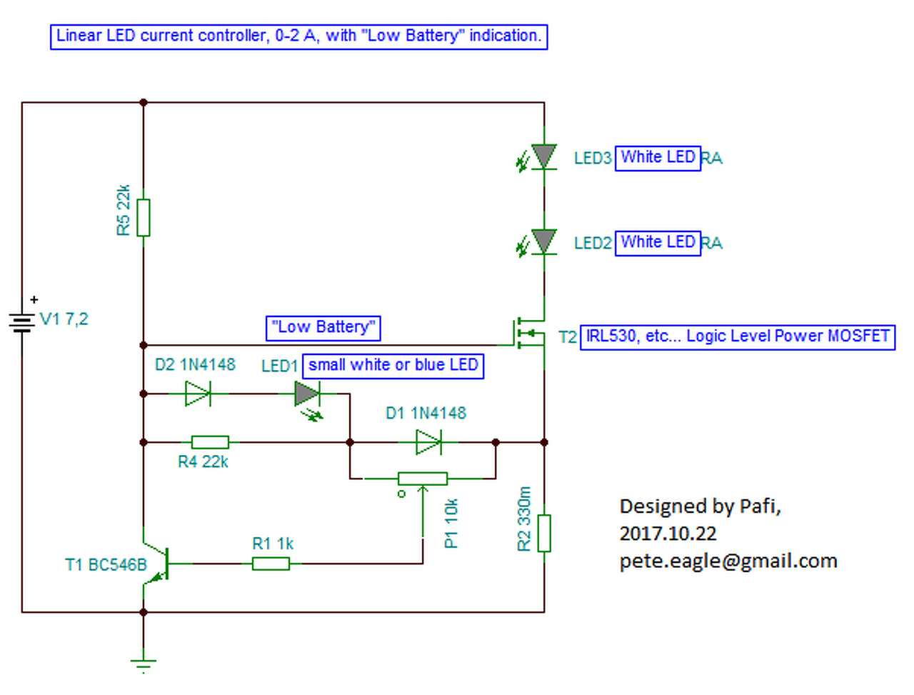

Üdv, hölgyek-urak!
Biztos ezerszer volt már, de nem találok egyértelmű választ, sokan meg csípőből tudjátok, hát feltenném a kérdést:
Kevés (max 5db) mezei fehér LED-et szeretnék egyszerű, de mégis elegáns módszerrel dimmelni. Mi erre a legjobb módszer? Az is lehet, hogy nem hálózati tápról menne, hanem 2db 18650-es celláról, szóval nem baj, ha nem kér relatíve sokat enni

(#) Pafi válasza tykhaytschaar hozzászólására (») Okt 22, 2017 /
Ha csak dimmelni kell, akkor még jó lehet a sima PWM, de ha stabil áramot akarsz, akkor áramgenerátor kell.
A PWM nem jelent automatikusan jó hatásfokot. Ha nincs a kimeneten dióda és tekercs (ettől lesz DC/DC konverter), akkor semmivel sem hatékonyabb, mint a sima soros ellenállás, sőt!
Skorinak vannak korrekt és egyszerű 555-ös áram- és feszültséggenerátoros DC/DC konverter rajzai, működési leírással együtt, ezek közül az egyik szabályozható áramú Linkból ki lehet hagyni mindent ami a feszültséggel kapcsolatos, és viola.
Ha nem DC/DC konvertert használsz, akkor a tápfeszt jól kell megválasztani, a LED-ek feszültségénél csak picivel nagyobbra. A Li aksi akkor jó, ha pont annyit kötsz sorba, ahány LED-et. Két cellát és két LED-et kötve sorba a feszültségkülönbség amit a soros előtéten ejteni kell, kb. 2*(3,5...4,2)-2*3,2=0,6...2 V lesz, ami hatásfok tekintetében elfogadható, viszont sima előtét ellenállásos áramkorlátozással ez azt eredményezi, hogy feltöltött aksikkal kb. 3-szor nagyobb áram fog folyni mint majdnem kisütöttekkel. Ez nem éppen kívánatos. Ha viszont 2 cella mellett minden LED párhuzamosan lenne kötve, akkor a hatásfok gyatra, 50 % alatti, az egyik aksi kizárólag fűtési célból üzemelne.
Ezért ha nem korrekt DC/DC kontrollert építesz, akkor nem igazán lehet kihagyni egy korrekt áramgenerátort. Viszont ha már van áramgenerátor, akkor PWM helyett egy sima potméter is vezérelheti az áramot. 8 alkatrész a potit is beleszámolva.

(#) Pafi válasza tykhaytschaar hozzászólására (») Okt 22, 2017 / 1
Ennyi. Ez a bemeneti feszültségtől szinte függetlenül szabályozza az áramot, (persze csak amíg a bemeneti feszültség legalább 0,6 V-tal nagyobb, mint ami a LED-eknek kell), és egy kis fehér vagy kék LED jelzi ha már majdnem kimerült az aksi.

(#) Gafly válasza Pafi hozzászólására (») Okt 22, 2017 /
„és egy kis fehér vagy kék LED jelzi ha már majdnem kimerült az aksi.”
És segít abban hogy ez (majdnem) tökéletesen meg is történjen...
Klasszikus megoldás.
(#) Pafi válasza Gafly hozzászólására (») Okt 22, 2017 /
Nem értetted meg a funkcióját.
1: Ez a LED bekapcsolt állapotban jelzi, hogy merül az aksi, akkor, amikor még a LED fényereje alig csökkent. Pont azért indokolt ez a visszajelzés, mert a LED fényereje majdnem konstans, így mire észreveszi valaki a csökkenést, addigra már "teljesen" kisült az aksi, így viszont még marad jópár százalék. Viszont mivel bekapcsolt állapotban az üzemi áram több mint két nagyságrenddel (akár néggyel is) nagyobb, mint a visszajelző LED árama (ami 0,1 mA sincs), meglehetősen értelmetlen az aksi lemerülésében szerepet tulajdonítani a LED-nek.
Ráadásul a megszakadt teljesítmény LED-et is jelzi ez a kis LED.
2: Létezik ám kapcsoló is, amivel le lehet kapcsolni az egészet!
3: Aksivédő elektronika, vagy beépített védelmű aksi használata sem tilos. Nem a LED meghajtó feladata, hogy tökéletesen megvédje az aksit minden ellen.
4: Az NE555 önmagában 3 mA-t fogyaszt 5 V-on, 20-szor annyit, mint az én kapcsolásom teljes áramigénye. Ha az enyémre "" a reakciód, akkor mi lehetne az arányos reakciód a Bakman által javasoltra, ami nem csak sokkal többet fogyaszt, de még meg is süti a LED-eket, ha nem szól valaki a kérdezőnek, hogy a kapcsolás nem teljes, nincs benne soros áramkorlátozó (egyéb hibái mellett)? Egy teljes oldalnyi ?
És most vajon én leszek a gonosz vadállat, amiért nem csak egy hibát javítottam?
A hozzászólás módosítva: Okt 22, 2017
„Nem értetted meg a funkcióját.”
Nem látom ennek az állításodnak a bizonyítását
Nem látom ennek az állításodnak a bizonyítását”
Nem is fogod. Ez csak egy tipp volt, de nem kívánom bizonyítani, hogy mire gondolsz. Az is lehet, hogy megértetted, csak szándékosan provokálsz. Ha elolvasod és megérted amit leírtam, akkor rájöhetsz, hogy a gyakorlatban pont ellenkező hatása van a LED-nek, mint amit írtál.
Te nem bizonyítottál semmit:
„És segít abban hogy ez (majdnem) tökéletesen meg is történjen...”
Én viszont ezt cáfoltam. Ha nem érted, kérdezz!
Lángolásod és kritikád azon kívül hogy nagyon durván egyoldalú, indokolatlan is, illetve az indoka egy hibás gondolatmenet (vagy kötekedés), amit viszont te nem közöltél, így nem is bizonyítható, hogy hol van benne a hiba.
Minden további OFFtopic, az áramkör működésének részleteit figyelmen kívül hagyó vitát a "vitassuk meg" topicba írj, ha kérhetem!
