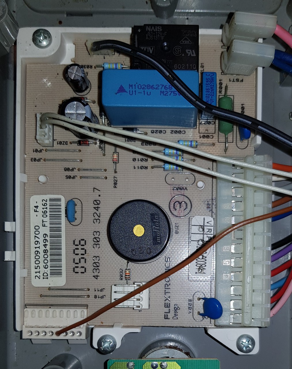

Van egy Ariston mosogatógép ami azt csinálja hogyha be van zárva az ajtó és ki van kapcsolva akkor is sípol a sípolója. Eleinte egy idő után abbahagyta de már most a mosás közben leveri a biztosítékot és ha felkapcsolom akkor is sípol kikapcsolt helyzetben napok után.
Próbáltam cserélni 2 alkatrészt 2db kék színűt amit itt olvastam hogy lehet hiba, de nem változott a dolog. Mi lehet még a probléma?
A hozzászólás módosítva: Okt 25, 2017
(#) spider2 válasza spider2 hozzászólására (») Okt 26, 2017 /
Na végső megoldásként cseréltem a relét. Mostmár hibátlan a dolog, az volt a bűnös!

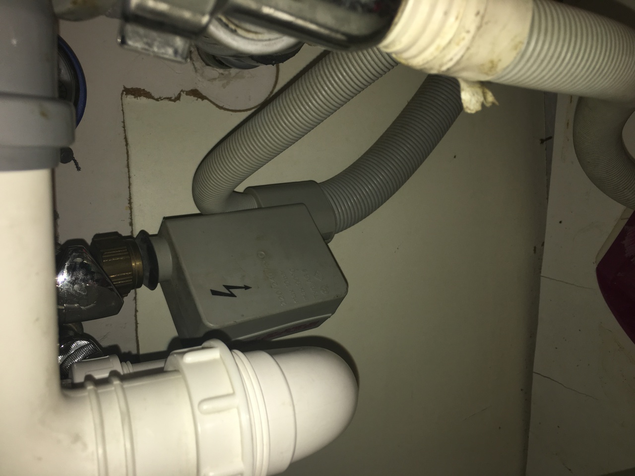

Van egy régebb fajta Bosch sps2442 mosogatogepem az alberletben es az elejen nem indult el. Kijott a szerelo akkor persze semmi baja nem volt es ment rendesen. 2 mosogatasog birta es most nem akar vizet szivattyuzni magaba van valakinek valami otletet? csap megvan nyitva.
Ennel a modelnel egy csovon jon be es megy ki a viz... en meg ilyet nem lattam...
vagy hivjam megint a szerelot?
elore is koszi
(#) botesz válasza konrad2000 hozzászólására (») Nov 4, 2017 /
Keskeny gép?Ha igen jó esélyed van hogy a szemetes mellé fog menni.Nézd meg áll e motortérben alul a víz vagy sem.Ha nem áll akkor nézd meg hogy az aquastop kap e villanyt.
(#) botesz válasza spider2 hozzászólására (») Nov 4, 2017 /
A labirintus tartály néha le szokott dugulni.Savazni szoktuk ilyenkor.
(#) konrad2000 válasza botesz hozzászólására (») Nov 5, 2017 /
hHa kiveszem a szurot alul es benyulok akkor_van ott egy cm viz. aAzt hogy tudom leengedi ha_egyaltalan le kell azt?
aAquastop hhogyan nezzem meg hhogy kap-e villanyt?
@bBotesz! Öontsek bele savat? dDomestost? aAz oldal falaba?
