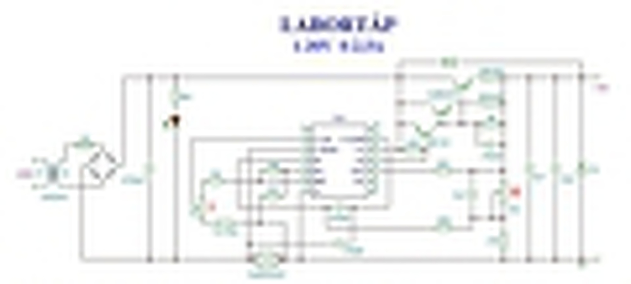

(#) Alkotó válasza MATA hozzászólására (») Okt 22, 2017 /
A rövidre zárás az határozottan agresszív tesztelési forma, nem javaslom vizsgálati módszernek. Több információhoz juthatsz, ha ettől kisebb terhelést használsz, elsőre valami olyasmit amin 1-200 mA körüli áramra számíthatsz.
A feszültséget üzemszerűen tudod szabályozni?
De mindenek előtt mérd meg a tápfeszültséget, az IC tápját, és a referencia értékét.
Amit leírsz, azt pl. okozhatja az, hogy direktben minimum állásban van az áramfigyelés
Ha az IC foglalatban van, akkor azt megpróbálhatod kicserélni. Az árammaximumot állító potmétert is nézd meg nem szakadt-e meg, nem tört-e le egy lába, vagy ha huzalozva van akkor épek-e a vezetékek. Az árammaximumhoz tartozó trimmer épségét is ellenőrizd
(#) MATA válasza Alkotó hozzászólására (») Okt 23, 2017 /
22V váltóról megy a táp a kondi után mintegy 29V-ot mérek ennyi megy az IC táplábaira is az 1-es lábon 9.87V-ot mérek. A potik jók megnéztem.

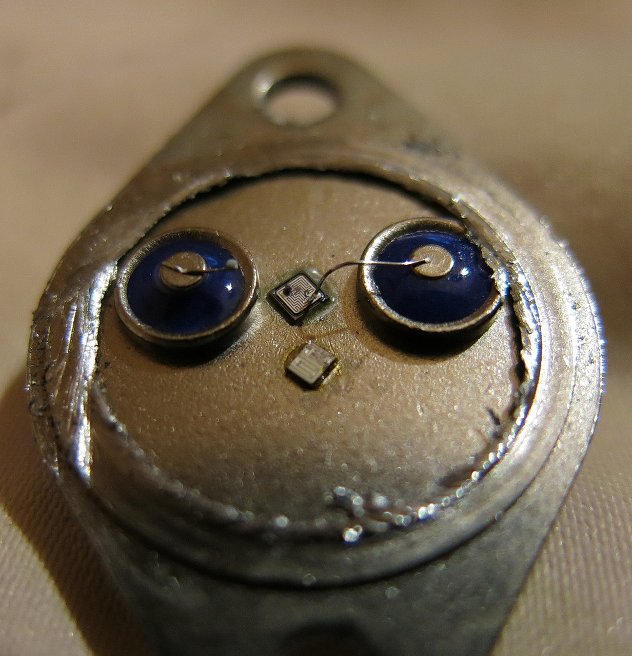

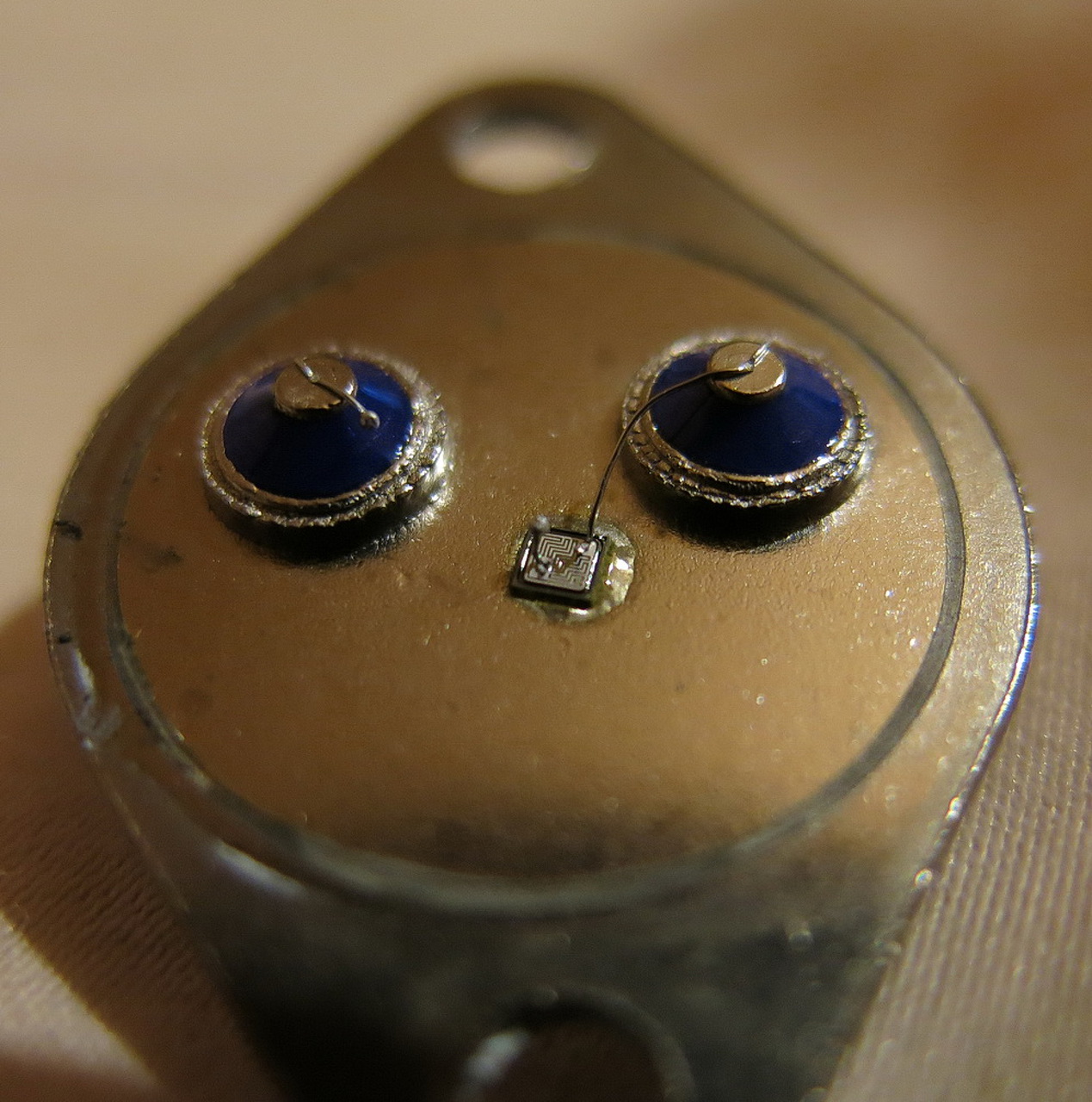

(#) _BiG_ válasza MATA hozzászólására (») Okt 23, 2017 /
Javaslom, hogy a rossz tranyókat ne dobd el, hanem vágd le óvatosan a kupakjaikat. És egy jó minőségű képet dobj fel ide, megsasoljuk, mennyire látszanak valódinak.

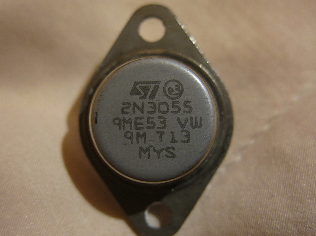

Érdekes, de a Voltcraft, vagy melyik, ma is gyárt kéttranyós, 6A-es 24 V -> 12 V áteresztős konvertert 2N3055-tel. A kezemben volt egy példány a nyáron, friss, új.
Upd: a tranzisztorok a konverteren nem mutatták a hamisítás jeleit, úgymint mattra csiszolt-maratott kupaktető ST márkával.

(#) MATA válasza _BiG_ hozzászólására (») Okt 23, 2017 /
Itt is vannak a képek a tranyóról! Kettőt szedtem szét a háromból!
(#) Gabó válasza MATA hozzászólására (») Okt 23, 2017 /
Hát ezek bizony hamisak. Hol vetted??
(#) MATA válasza Gabó hozzászólására (») Okt 23, 2017 /
Itt a Hestore-nál!
Igen, ezek hamisítványok. Matt kupak, rossz minőségű felirattal, a tokbevezető szigetelői nagy kék bumszlik, belül hajszálvékony bevezetések, amiből az emitteré elégett, maga a lapka meg egy bolhaf..-nyi mütyürke.
Ilyet többé ne vegyél. Kívülről egyből kiszúrható a matt kupak, illetve a nagy kék szigetelők.

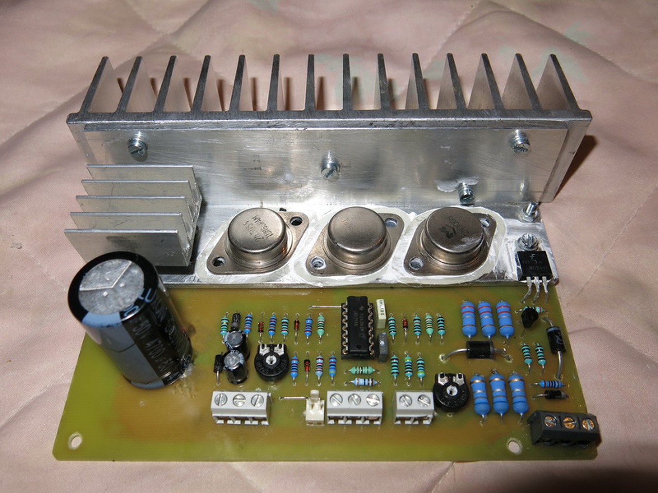

(#) MATA hozzászólása Okt 23, 2017 /
Alkotó kért a tápról képet a tranyók csavarjait kivettem már azért nincsenek bent de szigetelő gyűrűvel vannak ellátva ahogy Alkotó annak idején lerajzolta!
