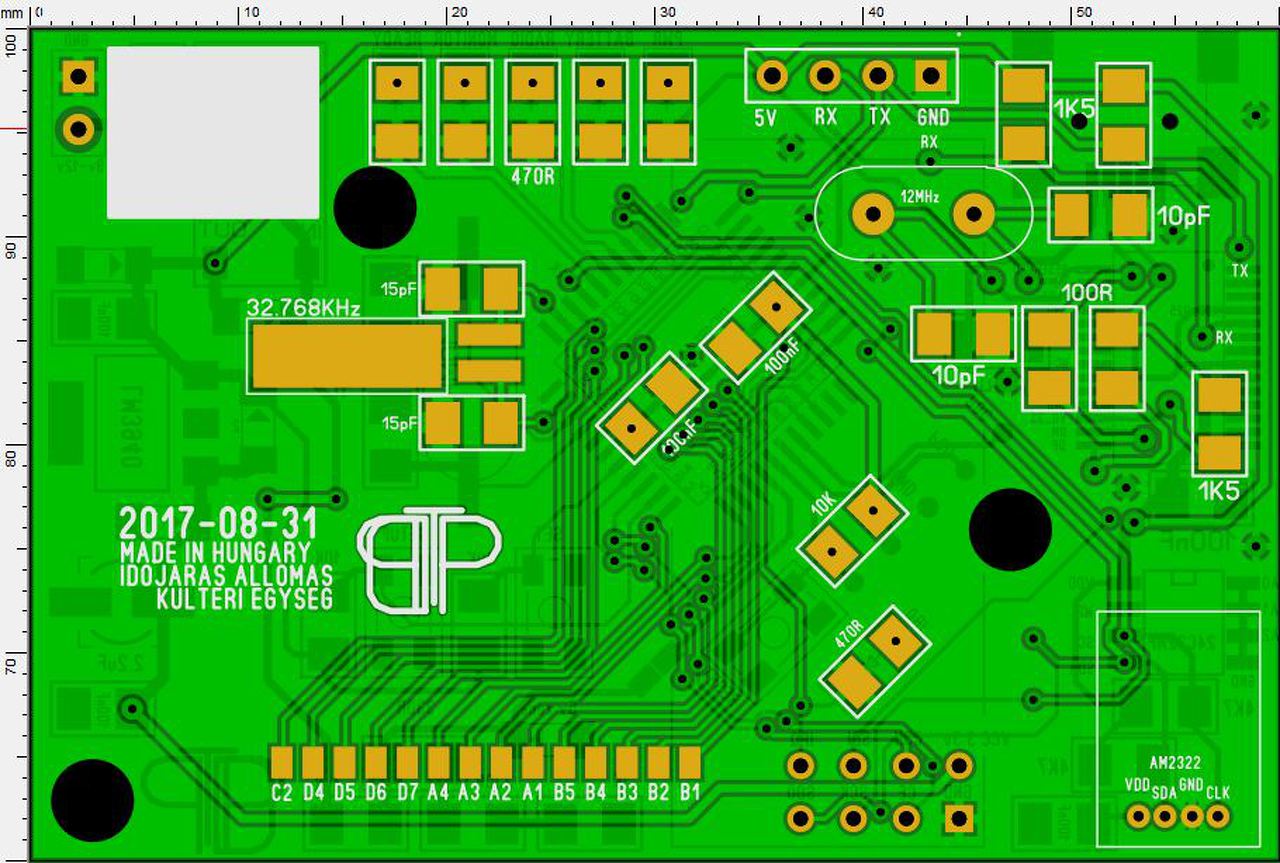

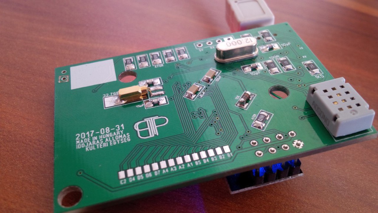

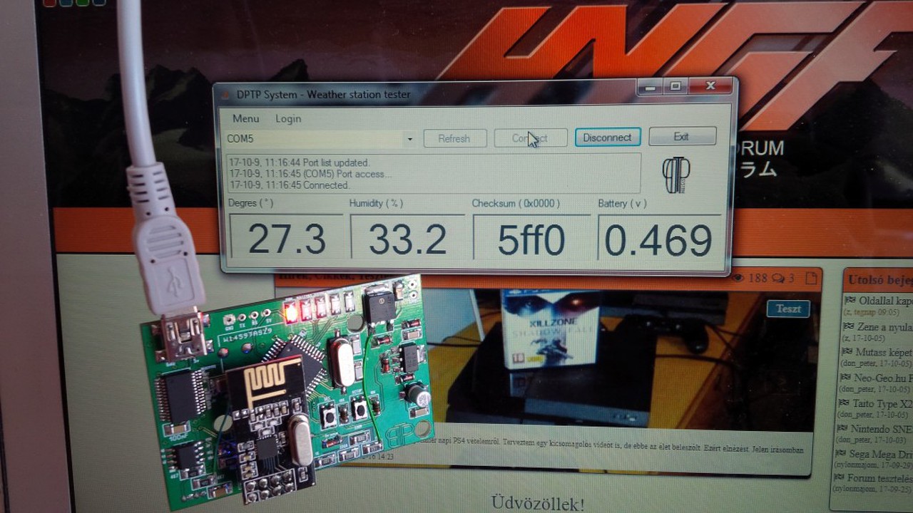

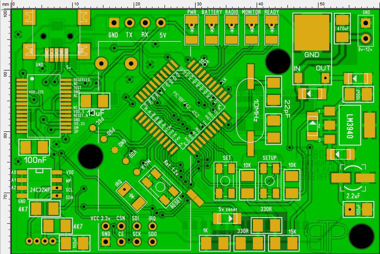

Mostanra készültem el az időjárás állomásom kültéri egységével. (program finomítás még azért zajlik)
Osztok pár képet alant.
Működéséről kicsit részletesebben:
Az egység 15 percenként fog mintavételezni az aktuális hőmérsékletből és páratartalomból illetve az akkumulátor feszültség szintjéből.
Első kettő adatokat menti egy saját epromba, melynek a kommunikáció megszűnése esetén van igazán nagy szerepe. Számításaim szerint bőven 1 hónapot tud letárolni, alig hiszem, hogy ennyi ideig fent állna egy kommunikációs hiba a kül-. és beltéri egység közt.
A 15 percenként vett mintákat 2.4GHz-es vezeték nélküli kapcsolaton keresztül fogja beküldeni egy beltéri egységnek, amelyen még dolgozom. A külső egység fel van szerelve egy RS232-es COM-portal is, amelyen keresztül közvetlen kérhetünk le adatokat. 3 gomb helyezkedik el a PCB-n, SETUP, SET és reset funkciókkal, ezen funkciókra 4db visszajelző/állapotjelző LED áll a rendelkezésre. Az egységben előre leprogramozott funkciók érhetőek le, amelyeket USB-n keresztül lehet monitorozni. A monitorozásra írtam egy külön kis WIN7-es programot, amely gondoskodik az adatok fogadásáról és a megfelelő tálalásáról. Gombok kombinációjával lehet kiválasztani a külön perifériákra osztott, funkciókat melyek állapotáról az állapot jelző LED-ek tanúskodnak.
1. eprom teszt
- ír és vissza olvas, ellenőrzi az adatokat
2. hő és páratartalom szenszor teszt
- 5 másodpercenként lekéri és monitorozza az adatokat
3. 2.4GHz-es rádió teszt
- 5 másodpercenként küld adatokat, ezzel tudjuk beállítani a legjobb vételt a két egység közt
Alap esetben automatikusan elkezdi az idő mérését és küldi az adatokat.
Egy még a prototípusról készült videó: Bővebben: Link
Most ennyi jutott eszembe..

Nem semmi munka, ti Attila86-tal versenyeztek, hogy ki tud jobban le-miniatürizálni áramköröket?
(#) cross51 válasza don_peter hozzászólására (») Okt 9, 2017 /
Szép és egyre szebb!(ja és persze kisebb )
De ha megengedsz egy kis kritikát nem tudom mennyire proto ez a panel, de sokszor láttam már, hogy valamit dróttal kötsz át, szerintem rontja az összképet, de ha esetleg oka van akkor nem szóltam.
(#) don_peter válasza zsoltee0001 hozzászólására (») Okt 9, 2017 /
Dehogy, Attilla86 szerintem már nem hobbizik. Én még simán a hobbi kategória vagyok.
(#) don_peter válasza cross51 hozzászólására (») Okt 9, 2017 /
Köszi..
Sajnos oka van, még pedig a figyelmetlenség és tervezési hiba.
Sajnos 4 hibát követtem el, amelyek rontják az összképet, ez az első panel, tehát prototípus.
Az esetek többségében sajnos van tervezési hiba, de ez általában a projekt közben vagy éppen a program írása közben, ahogy fejlődik, úgy derül ki.. Szomorú, de szükségszerű az átkötés. Általában a végleges paneleken már nincs vagy nem lenne átkötés, mert nem mindig gyártódik le a végleges változat.
(#) Johnycorp válasza don_peter hozzászólására (») Okt 10, 2017 /
Tetszetős kis nyákpanel. Ügyes.
Miben készült a panelterv?
A dptp_ia_1.jpg kép jobb alsó sarkában milyen szenzor van?
(#) don_peter válasza Johnycorp hozzászólására (») Okt 10, 2017 / 1
AM2322-es hő és páratartalom mérő.
Nyáktervet Sprint-Layout 6.0-ban készítem.

Szép és hasznos. De ugye ezeket a nyákokat nem otthon készíted?
Tényleg szépen kivitelezett panelterv.
Nekem a diplomamunkámban DHT22 volt. Az adatok webszerverre kerültek és onnan is lehet kapcsolni kimenetet a modulon.
Az AM2322-val milyenek a tapasztalataid?
Kezdésként teszteltem DHT11-et, de az semmire nem jó. A DHT22 használható minőségű.
(#) don_peter válasza Wezuv hozzászólására (») Okt 10, 2017 /
Sajnos 2oldalas nyákot itthon nem tudok kivitelezni, vagy csak nagyon maceráns lenne, így gyártatom.
Köszi.
Eddigi tapasztalataim jók, könnyen kezelhető és elég pontosan mér.
A beltéri egység nekem is egy kis szerver lesz, amelyen keresztül lehet majd az adatokat nézni és elemezni. Persze ez a részén még dolgozom és gondolom szépen lassan fog összeépülni a dolog. Úgy tervezem, hogy lehet majd szerveren keresztül is kapcsolgatni egy pár dolgot, de ez még a jövő..

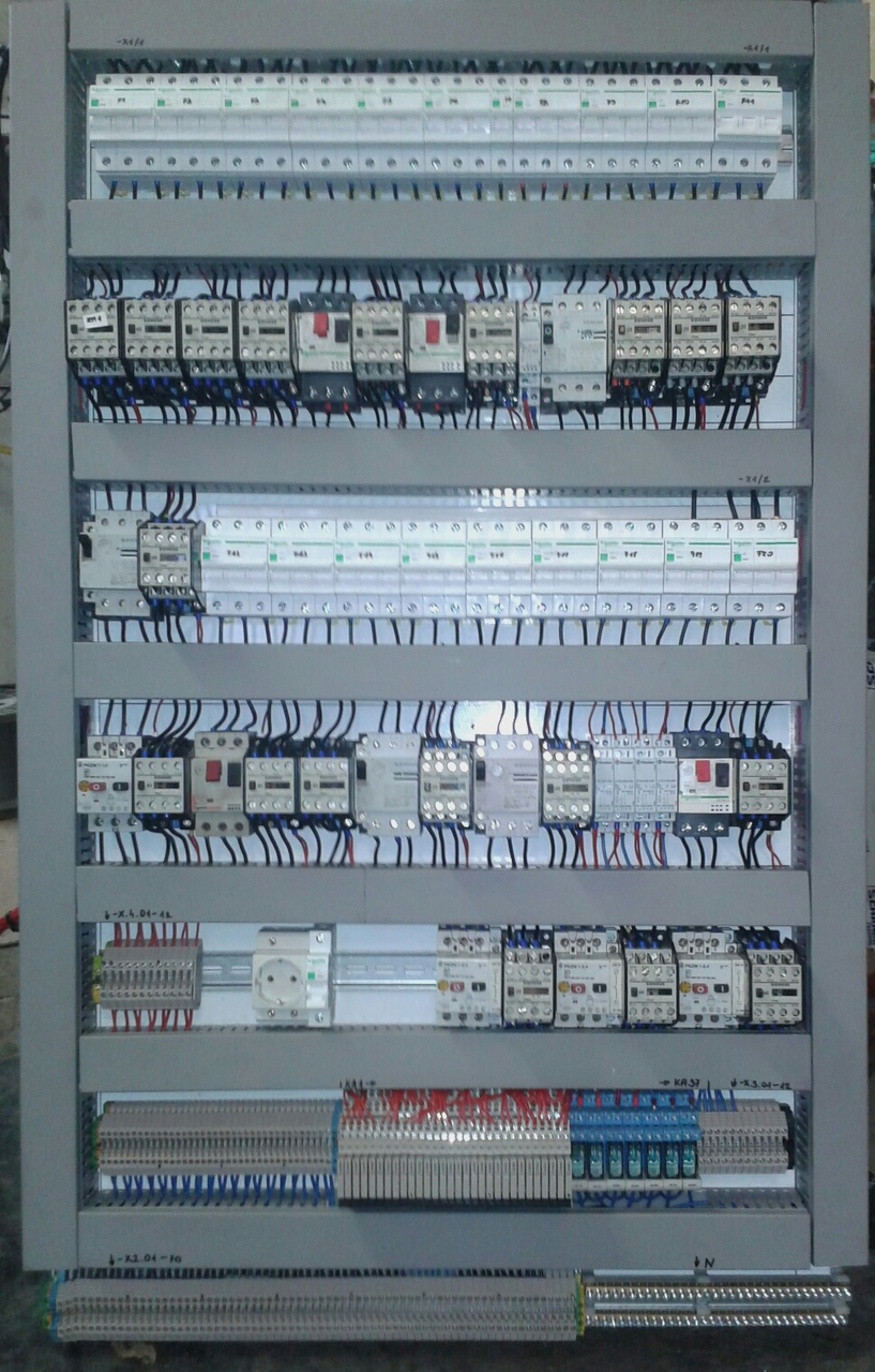

Ma sem éltem hiába....
(#) kalmi.kalmi válasza bgsf hozzászólására (») Okt 13, 2017 /
Azért ez már szakmunka.

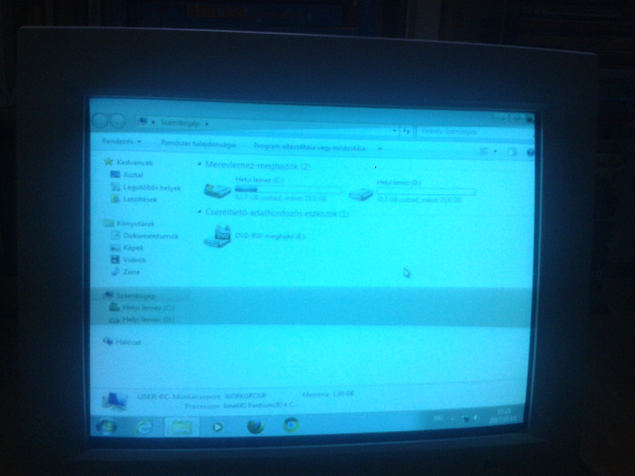

(#) krauszkrisztian hozzászólása Okt 13, 2017 / 5

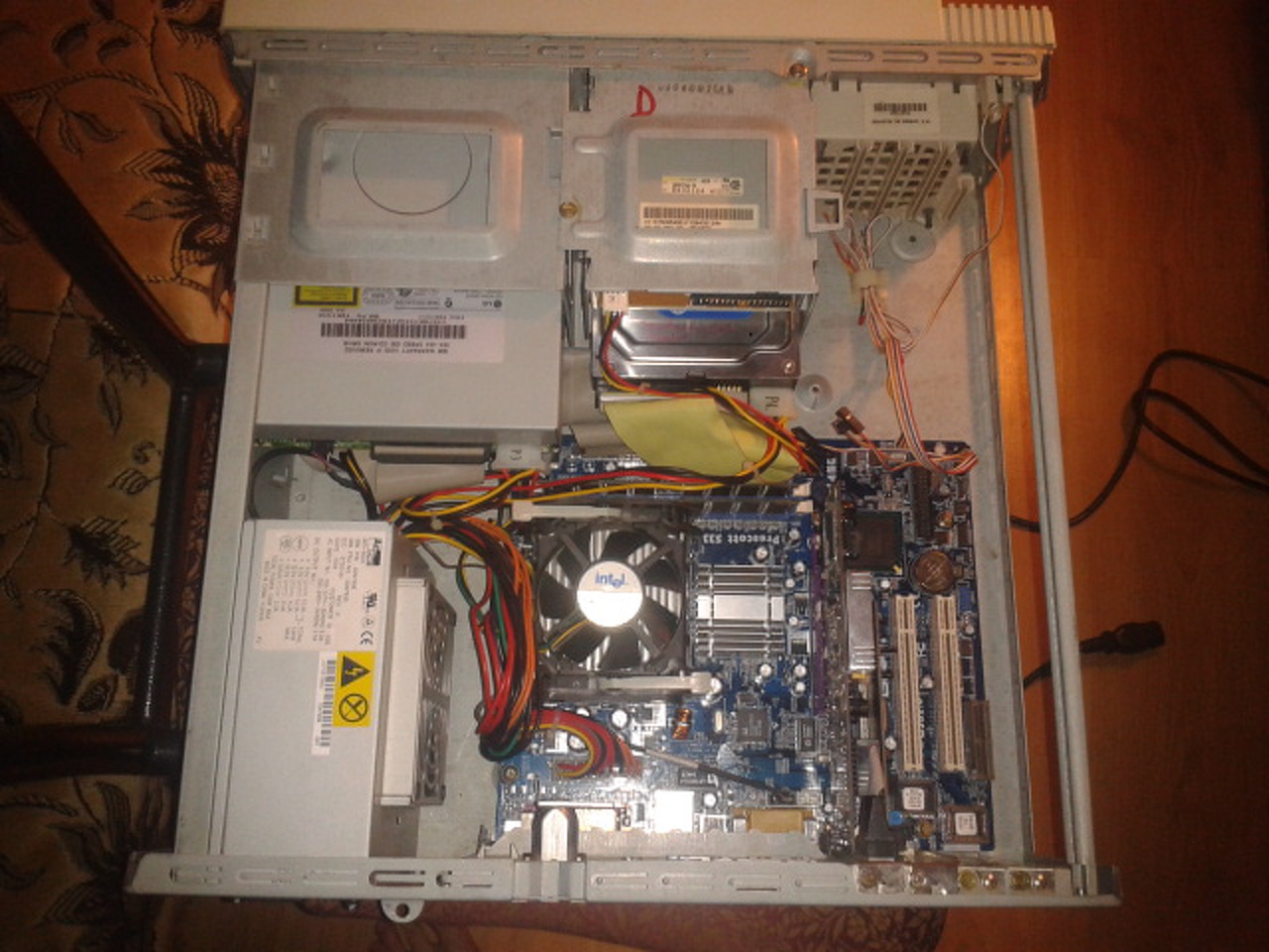

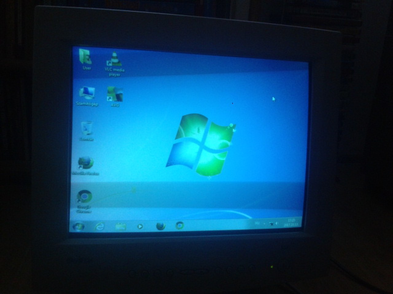

Végre sikerült összetennem az első gépem.
Eredetileg egy P3-as volt a házban, de elromlott az alapja, szóval beleépítettem egy P4-es gépet:
ASrock alap, 2X512Mb RAM, 128 Mb videokártya, sajnos a 350w-os táp nem ment bele a házba -> maradt a155W-os.

(#) kameleon2 válasza bgsf hozzászólására (») Okt 13, 2017 /
Szép sorminta.
(#) Kovidivi válasza bgsf hozzászólására (») Okt 13, 2017 / 2
Szép munka! Nekünk mindig azt mondják, maradjon 30% üres hely a későbbi bővítésre/bármire...

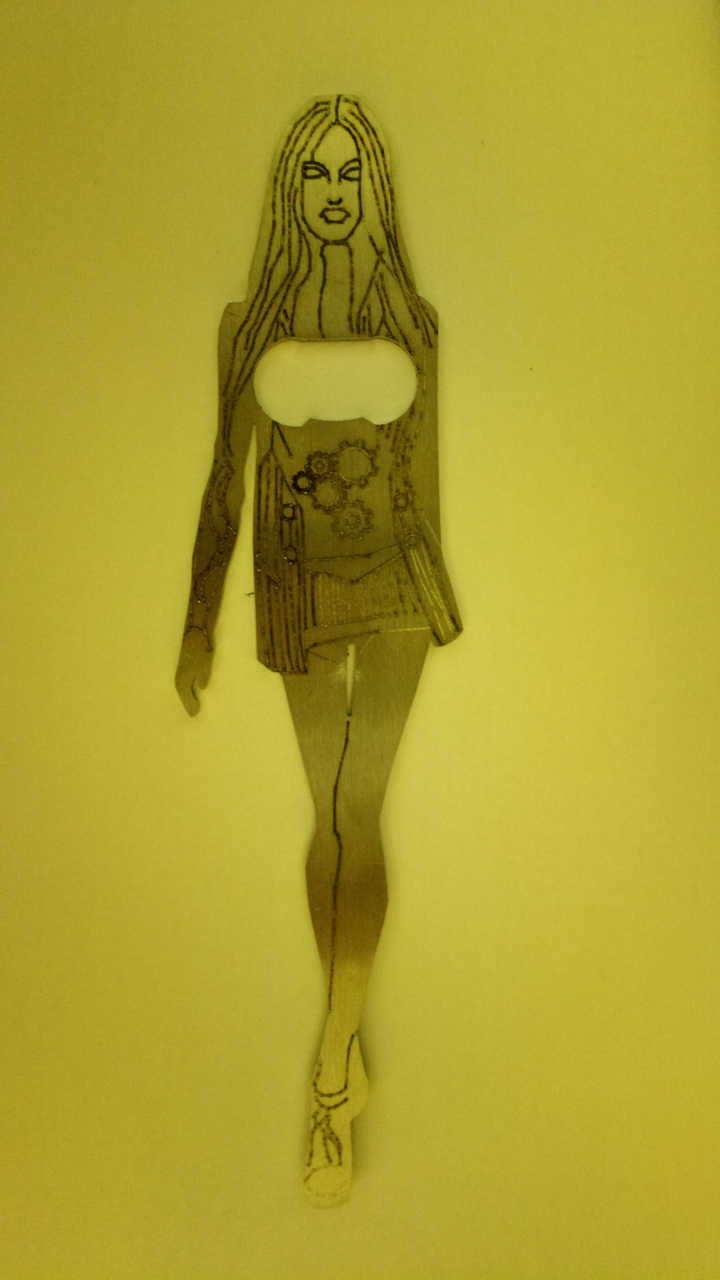

Még év elején terveztem egy ilyen "életmentő" eszközt.
A programot surfcamben írtam meg hozzá 20000mm/min előtolási sebességgel.
Most sikerült legyártatni egy ismerős által
(#) Udvari Zsombor válasza Petyaa hozzászólására (») Okt 22, 2017 /
Tulajdonképpen mi is ez?
(#) Qju válasza Udvari Zsombor hozzászólására (») Okt 22, 2017 /
Mint minden, SÖRNYITÓ!
Amúgy szép lézeres grafika.
A hozzászólás módosítva: Okt 22, 2017
(#) Petyaa válasza Qju hozzászólására (») Okt 22, 2017 /
Így van, ez egy sörnyitó

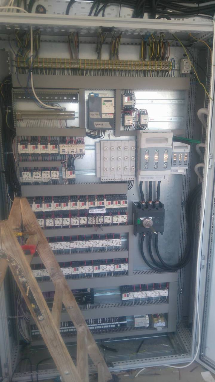

Itt sincs unalom kedves bgsf

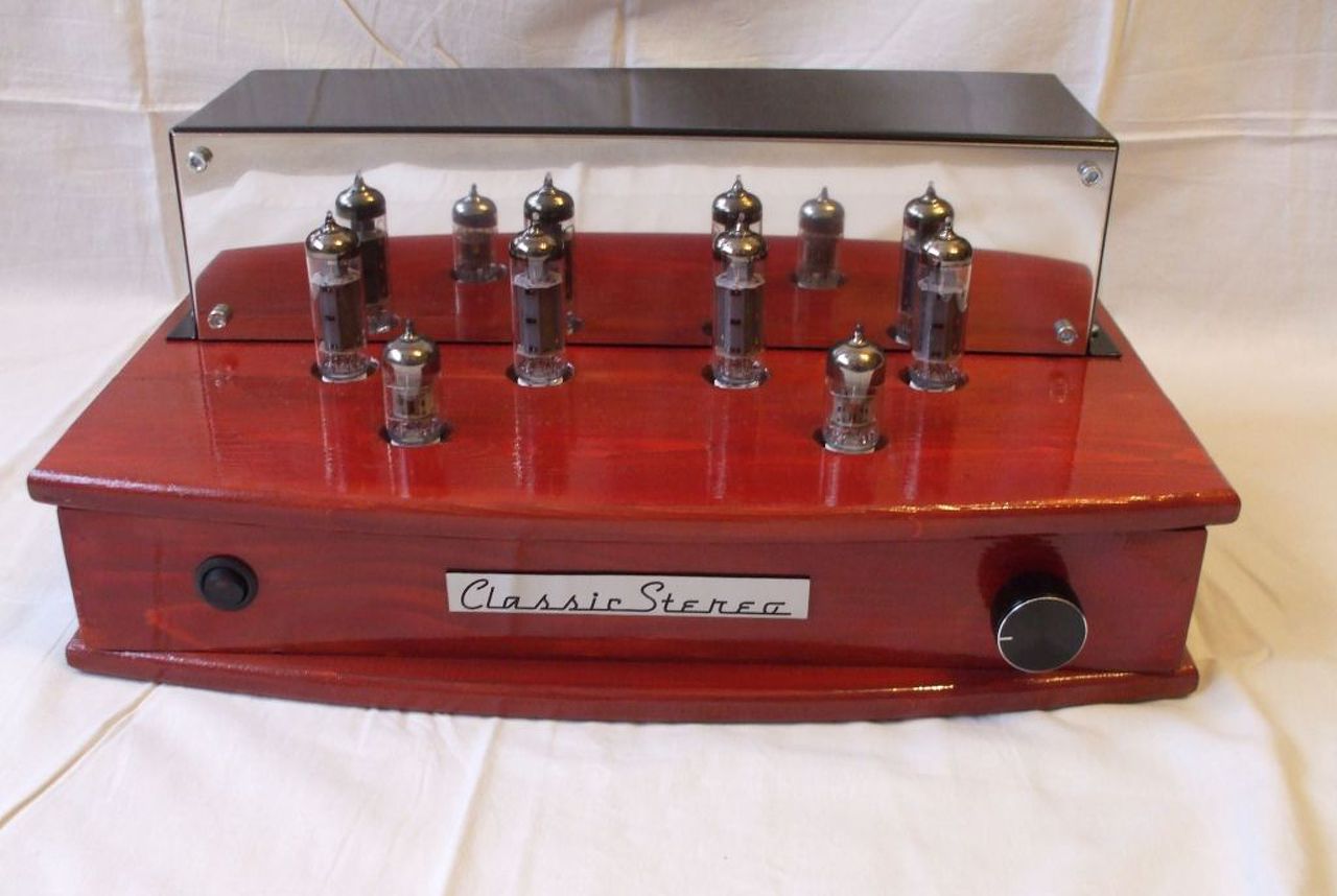

(#) mohinger hozzászólása Okt 24, 2017 / 30

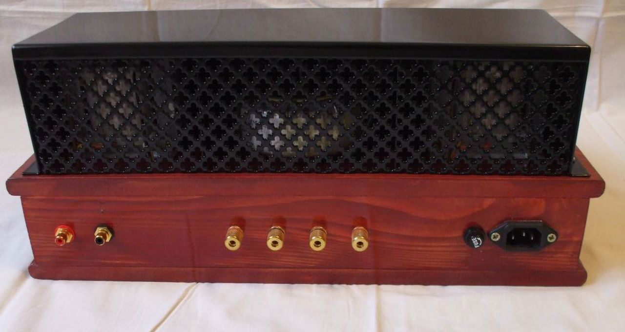

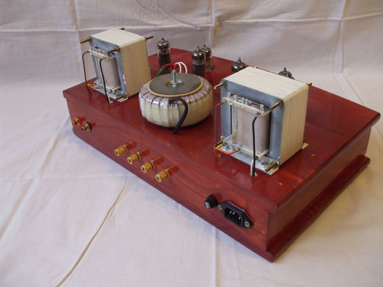

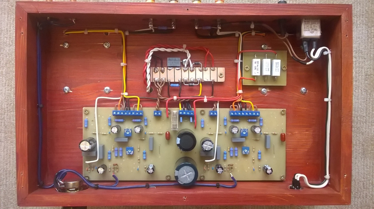

A hosszú hétvégén elkészültem egy újabb csöves erősítővel. Egy EL84PP, szovjet csövekkel, CHZ fórumtársunk NYÁK terve alapján. Jól bevált kapcsolás, sokan utánépítettük már, ilyet hallgatok én is két éve. A hálózati trafó Fleta fórumtársunk munkája, a kimenőket készen szereztem, a készítőjük ismeretlen, gyanús, hogy Majky fórumtársunk műve. 310V tápfesznél 14,8W szinuszos teljesítményt ad ki.
Köszönöm, hogy megnéztétek.
(#) patexati válasza mohinger hozzászólására (») Okt 24, 2017 / 1
Gratulálok!Igényes szép munka!Látszik nem úgy lett összedobva..
(#) MikulaSan válasza mohinger hozzászólására (») Okt 24, 2017 / 1
Ámulok gratu mestermü a lakás dísze!!

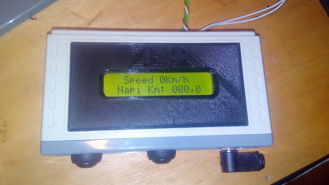

(#) sonajkniz hozzászólása Okt 24, 2017 / 19
Elkészült fiam kismotorjára a sebességmérő.
Ez egyben gyújtáskapcsoló is, ami egy 40 bites kóddal rendelkező gyújtáskulccsal működik.
A sebesség mellett mutatja a pontos időt, ami átváltható napi Km jelzésére is.
Amikor az órát jelzi, a bal oldali gomb megnyomására az akku feszültséget és az össz Km-t írja ki.
Irányjelzésnél pedig a villogással megegyező ütemben az iránynak megfelelően egy nyíl villog.
Itt egy kis video a működéséről.
