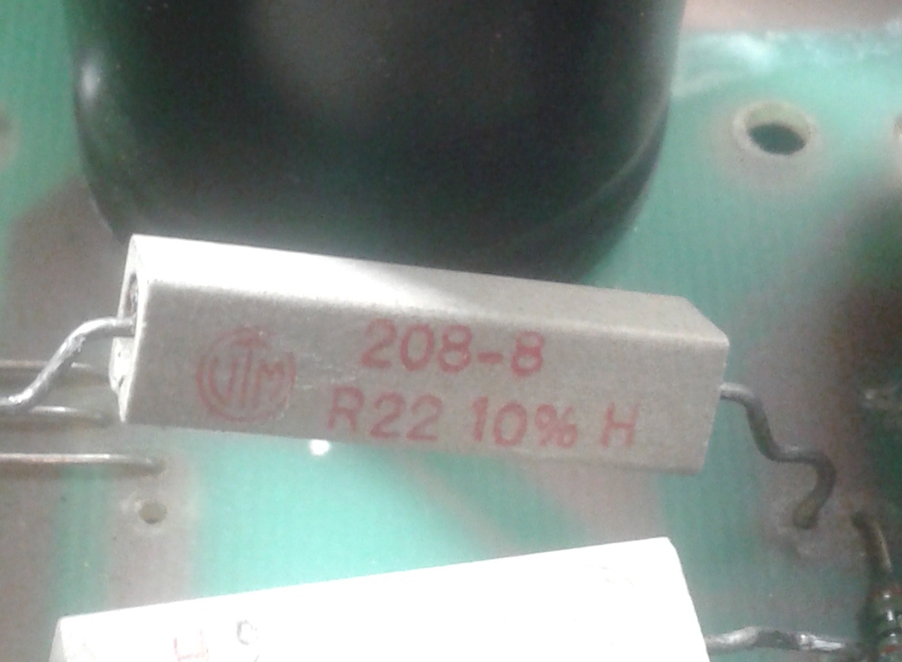

(#) eadx hozzászólása Nov 3, 2017 /
Mennyi lehet ennek az ellenállás értéke? 10 MOhm mérek de, a mellette lévőn 9 MOhm. Lehet mind a kettő kuka?
(#) Gabó válasza eadx hozzászólására (») Nov 3, 2017 / 1
0,22ohm 10%
(#) vargaf válasza eadx hozzászólására (») Nov 3, 2017 / 1
Igen, mind a kettő szakadt. Az értéke 0,22 Ω 10 %.

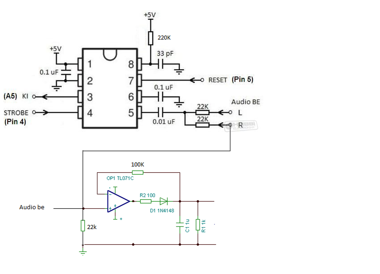

Sziasztok elkészítettem ezt a kapcsolást a pickemhez.MSGEQ7
Ha jelet teszek rá vagy leveszem a jelet a bemenetére nem történik semmise.
A kimenetén folytonosan add ki jelet hz (elsö két léptetés) tartományba mint ha zavar jel lenne ugrál a mért érték. Probanyákon összeraktam ugyan ez a hiba ált elö.Ha hozzá érek az icéhez akkor többi frekvencián is megjeleni a jel de szerintem csak az én zavarjeleim.
Nyáktervemet és a teljes kapcsolást mellékeltem.
Természetesen a gnd közösítve és a pluszlábak is.
Van ötletetek ez a jelenség miért lehet??
(#) wbt válasza kriszrap hozzászólására (») Nov 4, 2017 /
Olcsó vagy drága volt az MSGEQ? Nekem van egy marékkal valahol, mindnek van valami baja. (olcsó volt)
(#) kriszrap válasza wbt hozzászólására (») Nov 4, 2017 /
Igen Ebay 400ft Nekem is ez a tippen kínai vacak.

(#) kriszrap hozzászólása Nov 4, 2017 /
Honnan lehet beszerezni jót linkelnétek ha szépen kérem ?
1000Ft körül jókat szoktak adni.
