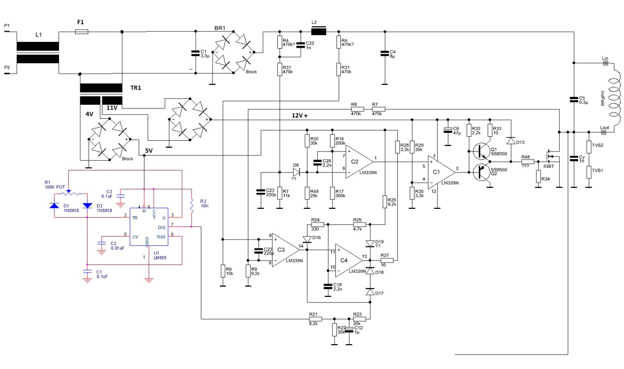

(#) szikorapéter hozzászólása Nov 2, 2017 /
Sziasztok. Kínai indukciós lapokat megelégelve,gondoltam változtatok egy "gyári kínai" kapcsolási rajzán. Egyszerűek a támasztott feltételek:
-a bekapcsolást egy egyszerű kapcsolóval akarom megoldani
-a teljesítményt egy egyszerű potméterrel lehessen szabályozni
-hővezérlés nem szükséges,viszont majd hővédelmet mindenképp építek be az IGBT és az egyenirányító bordájához a túlmelegedés ellen.
A visszacsatolásnál az IGBT felől hogyan oldjam meg hogy egy bizonyos teljesítmény érték fölé ne tudjam csavarni? Gondolom az 555-nél kell valami "korlátozást" beiktatnom igaz?
A lényeg hogy nem akarok benne mikroprocesszort látni,sem semmi olyat amitől javíthatatlanná válik.
Kísérletezéshez van egy jó pár Kg-nyi MKP-X2 kondenzátorom, legalább 15 igbt (FGA20S120M) , kb. ~ 20db egyben lévő kínai indukciós vezérlőlap, szintén ennyi munkatekercs, és sok munkakedv az egészhez. Remélem kapok segítséget a kérdésemben mert ha beválik a dolog akkor 2 indukciós főzőlapos lapot szeretnék majd készíteni (persze az áramkör duplázásával.) Eddig itt tartok a kapcsolással. Véleményeket várok.
(#) merlingerin válasza szikorapéter hozzászólására (») Nov 3, 2017 /
Jelen kapcsolásban mi történik, ha menet közben leveszed az edényt? Vagy ha rá sem teszed... Én egy nagy durranásra tippelek, meg egy rossz IGBT-re, és egyenirányítóra..
(#) szikorapéter válasza merlingerin hozzászólására (») Nov 3, 2017 /
De jelenleg ha rajta van az edény működnie kéne igaz? A korlátozásokat kéne valahogy az 555 -höz hozzá "mókolni" hogy ha lekerül az edény akkor ne induljon el.

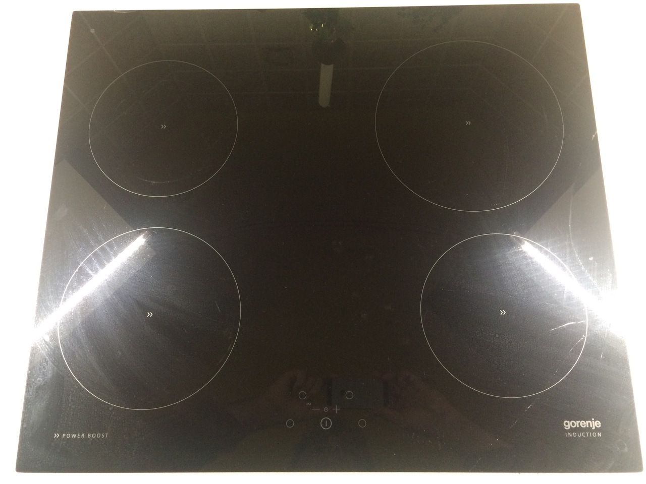

(#) Hogo hozzászólása Jan 5, 2018 /
Sziasztok! Gorenje IT614SC -hez keresek üveglapot
(#) ferci válasza Hogo hozzászólására (») Jan 5, 2018 /
Tedd fel az apróhirdetésben
(#) Hogo válasza ferci hozzászólására (») Jan 6, 2018 /
