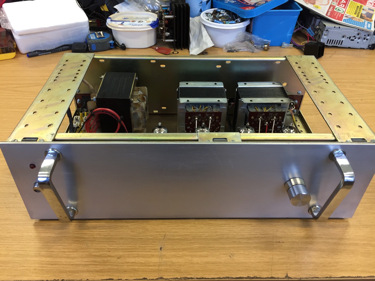

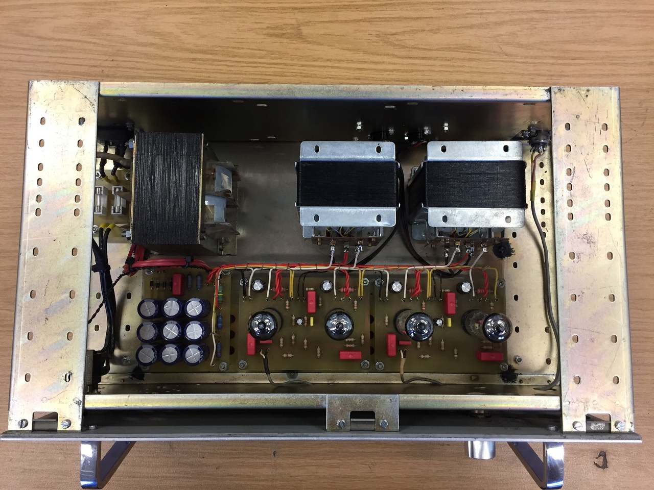

Retro dobozolású PCL86 PP készül. Még a fedele hiányzik ami perforált lemezből lesz.
(#) djhans válasza sandor1632 hozzászólására (») Okt 31, 2017
Jól néz ki. A hálótrafó nem szórja meg a kimenőket?
(#) sandor1632 válasza djhans hozzászólására (») Okt 31, 2017
Szia.
Nem, mert 90°-al el van forgatva a 2 kimenőhöz képest. A távolság is elegendő közöttük hogy ne szórja meg.
Apró sistergés sincs a kimeneten, még 92dB-es hangfalnál sem hallható semmi.
Ettől független a trafók még kapnak majd esztétikai okokból burkolatot.
Értem, de valójában akkor lenne igazából elfordítva ha a középső trafó állítva lenne.
(#) Orbán József válasza djhans hozzászólására (») Okt 31, 2017
Üdv! Kimenők M74-ekre készültek?
(#) djhans válasza Orbán József hozzászólására (») Okt 31, 2017
Igen. Az erősítő 2x8W-ot tud. Nem akármilyen minőségben. Jó a kimenőnek a lemeze.

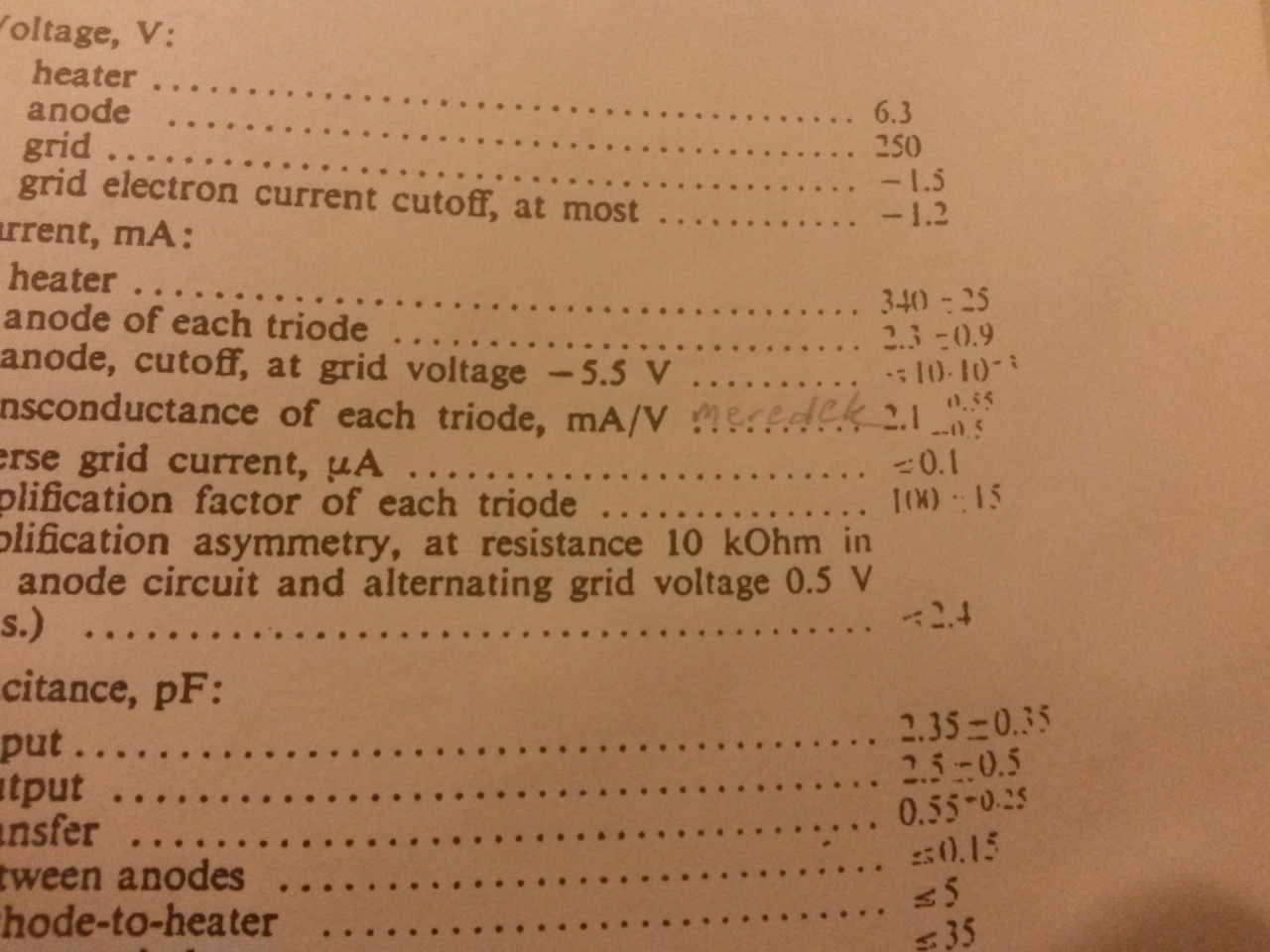

Ma rászántam magam az elméleti részek megtanulására mert szabadnapos vagyok idekint bár egy hét múlva utazok haza. Kinyomtattam a 6N2P adatlapját de az olvashatósága itt ott katasztrófa. Lásd mellékelt ábra. Van valakinek olvashatóbb adatlapja?

(#) boti2 válasza jani1987 hozzászólására (») Nov 3, 2017
Mellékelten.
6N2P.pdf
