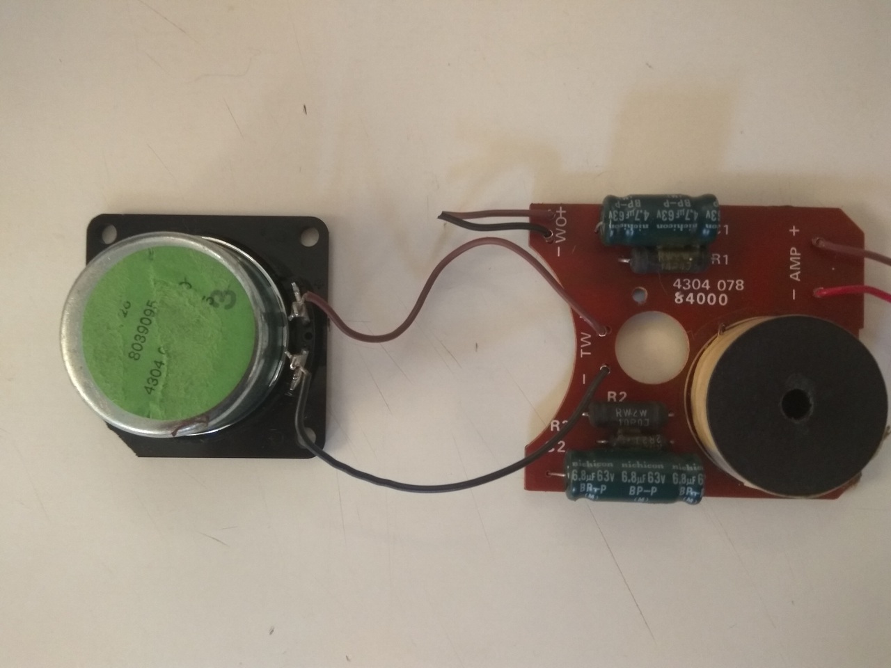

Azt szeretném megtudni, hogy mi ez? ![]() Aki látott már keresztváltót, az érteni fogja. Ez egy Bang & Olufsen Beovision MX 5000 tv keresztváltója.
Ez egy vegyes hangváltó - másodrendű ( 12dB / oktáv) a mélyen, elsőrendű ( 6dB / oktáv) a magason L-pad csillapítással. Lehet így volt jó a hangszórók keresztezése, ki tudja.
Igen, ez világos. Viszont a szokatlan az, hogy minden negatív oldalon van. Mert ugye a 12 dB/oktáv 180°-os fázist fordít a 6 pedig 90°-ot. Tehát 90° ígyis-úgyis marad, de hogy kerül minden passzív elem a negatív oldalra?
Mert ha ezt az akusztikai sík eltolódásának a kompenzálására tervezték vegyesre, még nem magyarázza a teljes fordított polaritást. A hozzászólás módosítva: Nov 4, 2017
Én se értettem elsőre, hogy mit találsz furcsának rajta. Az, hogy soros elemeket a negatív felére kötöttek nem jelent semmit, nem fordít fázist, mindegy, hogy hova kerül. Valószínűleg így volt a legegyszerűbb a nyákterv. A vegyes rendűség se szokatlan, gyakran van olyan, hogy pont így jön ki a jó fázismenet. Viszont ami a mély-középen van párhuzamosan, az inkább csak egy zobel tag, vagyis a mély-közép is elsőrendű szerintem. Ha nagy az ellenállás (ha jól látom 10Ohm) akkor zobel és a szűrő elsőrendű, ha kicsi (1Ohm stb.), akkor másodrendű csillapított szűrő.
10 Ohmos mindegyik párhuzamos. A soros 2 Ohm. A hozzászólás módosítva: Nov 4, 2017
