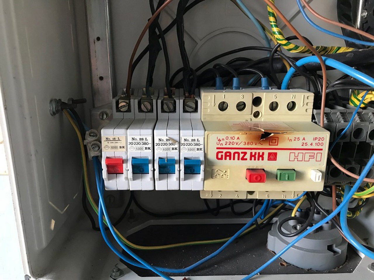

(#) Andrei1181 válasza Bakman hozzászólására (») Nov 4, 2017 /
Nos, bocsi a késői válaszért, el is felejtettem, hogy írtam.
A dolog lényege, hogy egy csöves Beag erősítőbe gitárt dugtam és az a húron keresztül kb 10 perc gitározás után megrázott. A konnektor földeltnek tűnik, van zöldsárga benne. Az erősítő háza össze van kötve a földeléssel, az erősítő testpontja pedig a házzal. Elvileg minden jónak tűnik és nem találom a hiba okát.
Ez erősítő első csöve egy EF86-os 120V körüli anódfesszel, de hogy kerülhet feszültség a húrokra?
A "balesetkor" egy pillanatra elhalványult a szoba világítása, ami nem hiszem, hogy miattam történt, de nem vagyok benne biztos.
Akkor szokott elhalványulni, ha beindítok egy porszívót és felránt 10 Ampert... Ehhez én meg nagyon kevés vagyok.
Nem lett amúgy semmi bajom, azon kívül, hogy úgy éreztem magam, mint egy 10. emeletre fellépcsőzés után.
Fi relé nem tudom, hogy van-e, villanybojler és gázkazán van, nem tudom ezekhez tartozék-e.
Egy sima Maxwell multi van itthon, meg néhány fázisceruza.
(#) gyuszo válasza Andrei1181 hozzászólására (») Nov 4, 2017 /
Az, hogy van-e Fi-relé, elég ha készítesz egy képet a kismegszakító dobozról, arról meg lehet állapítani, ha te nem ismered fel.
Hidd el, jobb, mint ha utólag már más írja le egy jegyzőkönyvben.
Ha nincs minél előbb fel kell szereltetni.
(#) Andrei1181 válasza gyuszo hozzászólására (») Nov 4, 2017 /
Na közben kinyitottam a kapcsolódobozt, ami a műhelyben van. Feltöltöm a képet róla.
Valószínűleg az a Ganz KK hfi egy 3 fázisú FI relé, ami nem működik. A T gombot megnyomva nem old le, a piros gombot megnyomva igen.
Az, hogy az égésnyom mi a tetején, nem tudom. A doboz bal oldalán lévő konnektorból vettem a delejt. Látszik a 3 vezeték, ami oda megy.
(#) Gabó válasza Andrei1181 hozzászólására (») Nov 4, 2017 /
Ezt sürgősen meg kell csináltatni rendesen.
