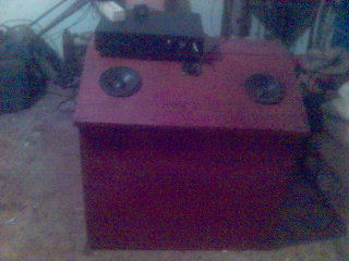

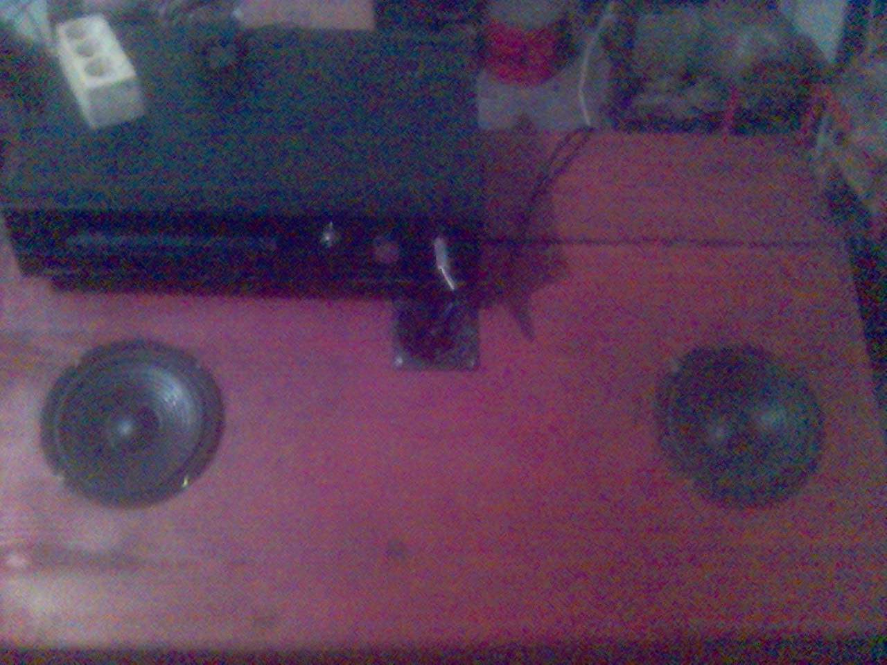

Szólok...Kéne egy 60W körüli nem túl komplikált. Ait építettam annak fuzz-os torzított hangja van (DS-1-essel)
itt van az erőlködőm. ma lettem kész teljesen. holnap újabb képek kedvcsinálónak. tisztán szépen szól, torzítva nekem egy picikét fuzz-os...
Hello Punkkazy!
Melyik erősítőt is építetted meg? És a hangszórók milyenek?
