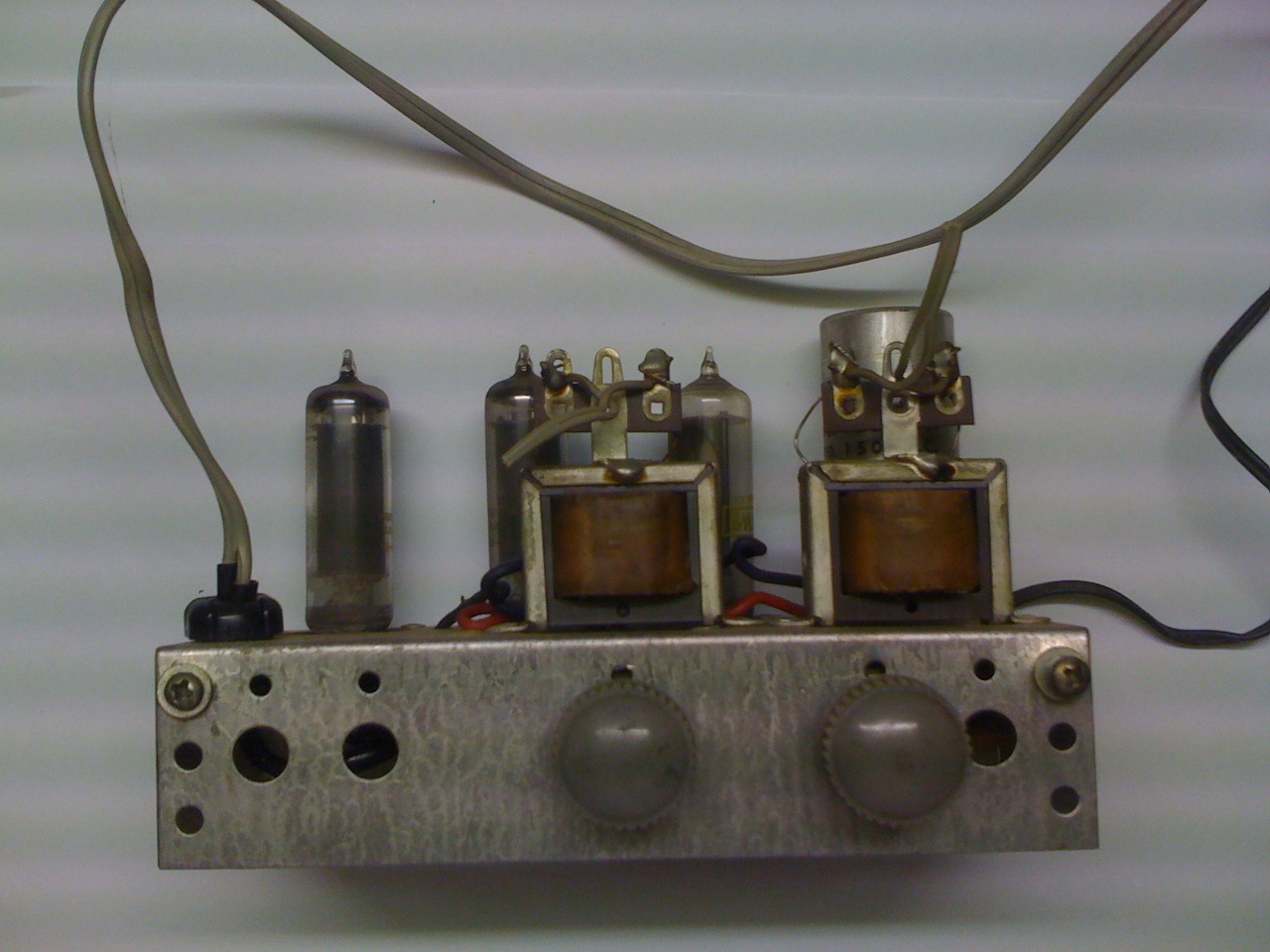

(#) CT-3 hozzászólása Nov 8, 2017
Rendezgettem a cuccokat és a kezembe akadt egy csöves erösitö.
Remélem nem haragszotok meg érte,hogy ide irok de itt sok "csökedvelö" kolléga van,gondoltam megmutatom mint érdekességet.Ha valaki tud valamit erröl a tipusról,kérem ossza meg velem,
a neten semmi konkrétum nincs róla.
Az egész cuccot régen egy ismeröstöl kaptam,szó szerint egy centrumos táskába beleszórva egy lemezjátszó doboz darabjaival.A doboz megmaradt darabokra tört példányaiból csak a neve maradt.
Club Customer
A maradványokból kiderült,hogy ez egy lemezjátszó lehetett,a 40-es,50-es évekböl.
Usa oldalakon láttam hasonló dobozolású lemezjátszót.
3 db csö van benne,Made in Usa felirattal,az egyiken BYZ 326,a másik kettö egyforma, 63-04 van rajta.
Müködik az erösitö,hangeröt és magashangszint lehet a 2 potival szabályozni.
Mindenesetre érdekes cucc a múltból.

(#) Gafly válasza CT-3 hozzászólására (») Nov 8, 2017
Számomra eléggé házi tákolmánynak tűnik, és ezért nem kell megsértődni, mert nem értek hozzá...
(#) CT-3 válasza Gafly hozzászólására (») Nov 8, 2017
Semmi gond,köszönöm az öszinte reagálást.
En is arra gondoltam,hogy házi tákolmány,de a forrasztások,huzalozás szegecselés,profi munkára vall,ez abban az idöben biztosan kézzel készült,még ha gyárban is.
A fotók nem a legjobbak,nem adnak vissza minden apró részletet sajna.

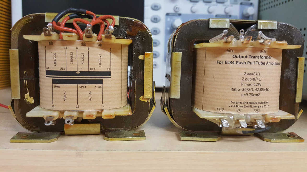

(#) boti2 válasza CHZ hozzászólására (») Nov 8, 2017
Nem állítottam semmi olyasmit, hogy önmagában ettől jobb lesz az átvitele, csupán elmondtam, hogyan szoktam én méretezni egyetlen konkrét értéket, válaszként egy konkrét kérdésre. Tisztelettel kéretik teljes kontextusban értelmezni a mondanivalót, valamint mellőzni a minősítést! Nem írtam olyasmit, amivel erre rászolgáltam volna.
Másfelől pedig írtad:
„Ezzel nem értek egyet, az áttételt a menetszámok határozzák meg.”
Bocsáss meg, de az áttételt nem a menetszámok határozzák meg, hanem a számított áttételből és számított primer menetszámból számítjuk a szekunder menetszámot.
A primer menetszámot a primer induktivitásból, a közepes erővonalhosszból, a mag permeabilitásából és a vaskeresztmetszetből számítjuk. Az áttételt Za-ból Zszekuder terhelésből és hatásfokból számítjuk. (A hatásfokot ezek szerint te nem veszed figyelembe.) Ezután számítható a szekunder menetszám az áttétel, és így tovább...
Ha valakit egyébként érdekel, szívesen odaadom neki az erre a célra készített excelt számolótáblát, ami megkönnyíti a kimenőtranszformátorok méretezését és tartalmaz különféle számítási módokat, lehetővé téve az összehasonlítást. Ez természetesen nem ad tekercselési tervet, szigetelőanyag választást, stb.
Nem kívántam okoskodni, mindössze a segítő szándék vezetett. Legutoljára a képen látható kimenőt készítettem, a további képen látható géppel.
UNITRA hiperszil táptrafó volt eredetileg, 9,75cm2 az oszlopkeresztmetszete. EL84PP kimenőt terveztem UL megcsapolással. A méretezést saját magam végeztem, a kivitelezés és a tekercselési terv is a saját művem. Sorközi szigetelőanyag sütőpapír, a tekercsközi prespán, papír TESA-t használtam rögzítésre. A mérést CHZ féle PP erősítőre kötve végeztem, 8 Ohmos műterheléssel, NFB és UL nélkül. Az átvitele szerintem is lehetne jobb, de még elmegy. A mag kb. 10800 Gs indukcióval megy. A primer tekercs méretezve 71H-re adódott, az elkészült tekercs végül 77H-s lett. Még hátravannak mérések, így pl. a szórt induktivitást sem mértem még meg.

(#) CHZ válasza boti2 hozzászólására (») Nov 9, 2017
„Nem kívántam okoskodni, mindössze a segítő szándék vezetett. Legutoljára a képen látható kimenőt készítettem, a további képen látható géppel.”
Okoskodást nem sértő szándékkal írtam (bár értelmezhető így is, ezért elnézésed kérem), szerintem nem érdemes ennyire misztifikálni a kimenő méretezését. Sok részletben elvészhet a lényeg.
„Az átvitele szerintem is lehetne jobb, de még elmegy. A mag kb. 10800 Gs indukcióval megy. A primer tekercs méretezve 71H-re adódott, az elkészült tekercs végül 77H-s lett.”
Nem rossz a kimenőd, durva rezonancia pontja nincs, véleményem szerint kevesebb primer menetszám is jó mély átvitelt biztosított volna, ekkora vasmagon. Magasabb frekvencián javulhatna az átvitele.

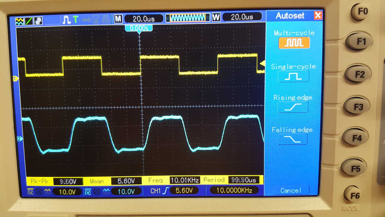

6P3SZE végcsövekkel most mértem a PP végfokot, 10V eff. kimeneti szintnél, UL bekötéssel (első kép visszacsatolva.)
