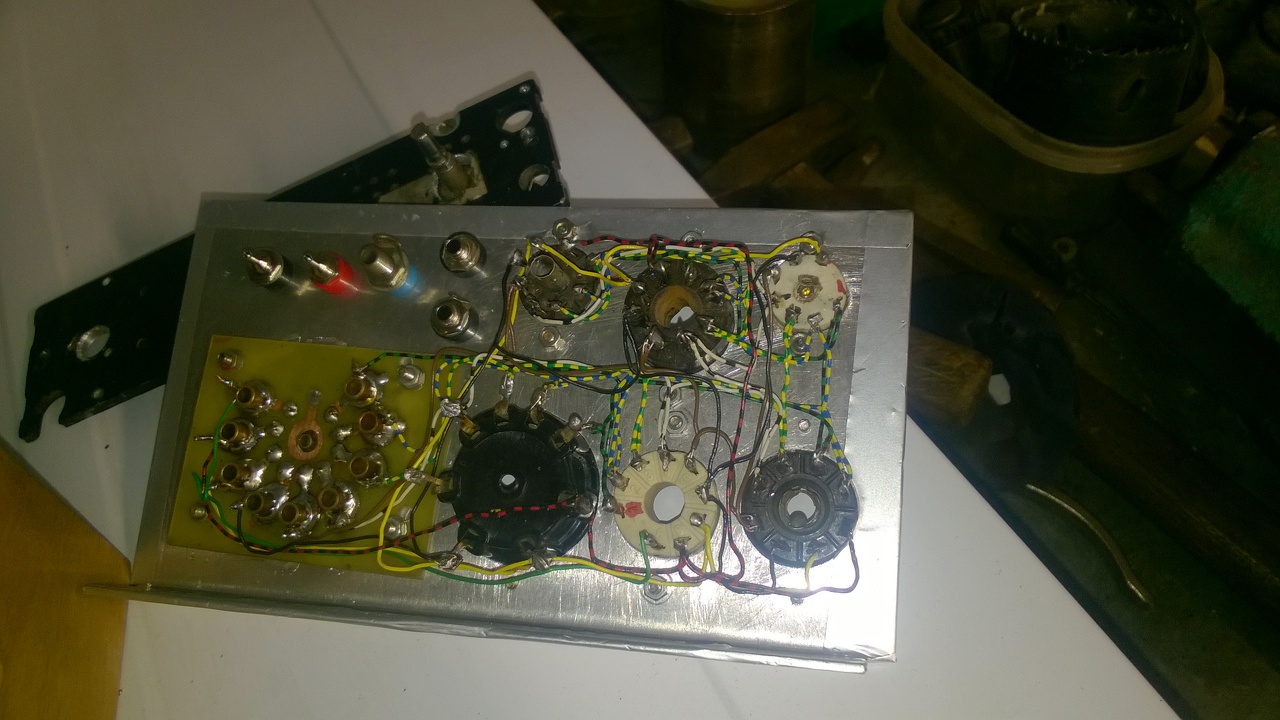

Hello Sziasztok !!
Szeretnék segítséget kéni, van egy régi Orion 228A csöves rádió és valahogy nem az igazi a rádió vétel. Gondoltam belenézek és találtam egy tekercs szerű dolgot nem tudom pontosan mi lehet de valahova be volt kötve de sajnos nem találom hogy hova. Ebben szeretnék segítséget kérni meg esetleg ezeknél a régi készülékeknél milyen módon történik a behangolás, hogy lehet megoldani. Előre is köszönöm a válaszokat. Képet csatoltam azon látható probléma.
Szervusz!
Idézet: „és valahogy nem az igazi a rádió vétel.” Lehetnél kérlek, informatívabb! Ez a meghatározás kevés a hiba megállapításához. A képen egy ún. "kukactrimmer" látható, a vezeték egyik fele van csak bekötve (remélhetőleg és az úgy jó). Ez egy olcsó trimmer-kapacitás, a két fegyverzet a tartó vastag drót és a rátekert vékony, a kettő között szakadást kell mérned. A hangolása a vékony drót rá- illetve letekerésével történt. Olcsó megoldás, nem kell drágább kerámia-, vagy légtrimmert használni. Ennél a készüléknél legfeljebb autotrafó van, ezért leválasztó trafóról szabad járatni, ha javítod, mert a készülék belül nincs leválasztva a hálózati fázisról! Behangoláshoz kell egy szignálgenerátor (a hullámsávoknak megfelelően), illetve a KF frekvenciához, valami hangjellel modulálva, illetve egy nagy bemenő ellenállású voltmérő. Anélkül nem fog menni. És persze tudás, miként is kell ezt végezni. Enélkül nagy az esély, hogy csak rontasz a helyzeten. A tekercsek vasmagját ne tekergesd óvatlanul, mert el tudnak törni könnyen. Ha rögzítve vannak viasszal, akkor azt ki kell olvasztani előbb.
A "kukactrimmer" az oszcillátor forgójának kezdőkapacitását növeli, mint a képen is látható. Erre azért van szükség, mert az együttfutó hangoló forgó kondi oszcillátort hangoló részének kisebb az átfogása, mint a modulátor köri hangolónak. Ezzel a trimmerrel tudod pontos helyre beállítani a skála felső harmadában a hangolási pontot. (az alsó -alacsonyabb frekvenciás- skála harmadában levő hangolási pontot pedig az oszcillátor tekercs vasmagjával) A skálán kis háromszöggel szokás jelölni a hangolási pontokat.
A KF tekercseket nagy gyakorlattal egy erős állomás vételével, a finom hangolását pedig egy gyenge állomás segítségével tudod behangolni, a jel maximum indikálását az AGC jelszint analóg műszerrel, vagy a varázsszem kitérésével végezheted. Persze mindezt jobb lenne egy szignálgenerátorral végezni. Semmi esetre sem szabad a KF tekercsek vasmagjainak tekergetésével kezdeni, mert azok állítása nemcsak a rezonanciát, hanem a csatolási tényezőt is befolyásolja. A KF hangolását a demodulátor felől kell kezdeni, és figyelni arra, hogy mindkét (primer, és szekunder) tekercs kis lépésekben együtt legyen hangolva. A hangolás legvégén kell a modulátor tekercset, és a kondenzátorokat hangolni. A vasmagokat rögzíteni szokták, ahogy az előttem levő hozzászólásban írták, a magok tekergetésével óvatosan, mert könnyen törik, nehéz kipiszkálni a töredékeket, és pótolni sem egyszerű. A hozzászólás módosítva: Nov 20, 2017

„és valahogy nem az igazi a rádió vétel.” Erre ezt tudom mondani hogy kb 15km vagyok a solti toronytól és semmilyen módon nem tudom behangolni a Kossuth-ot de valamilyen külföldi adás bejön de csak nagyon recsegve halkan. Bocsi a rossz fogalmazásárt. Köszönöm az eddigi választ. Egyébként ezzel a kukac trimmerel mennyire lehet befolyásolni a vételt ?
Ha a kukac az oszcillátorkörben van (ahogy pucuka fórumtárs is említi, de neked kell visszakövetni a kapcsrajz alapján), akkor nagyon befolyásol, ugyanis a szuper rendszerű rádiókat tulajdonképpen oszcillátorral hangoljuk, a modulátor (az antennakörben) csak némileg a szelektivitást és főleg a tükörelnyomást segíti, de az oszcillátorjel állít elő KF-át a bejövő jelekből, amivel a rádió tulajdonképpen tovább dolgozik.
Ha a kukac nem jó és nem növeli eléggé a forgó kezdőkapacitását, akkor túl magas lesz az oszcillátorfrekvencia és a Kossuth már "lemarad" a sáv alján. A szuper rendszer eléggé nagy szelektivitást biztosít, így nem fog beszivárogni a lemaradt sávvégen levő Kossuth. Természetesen nem csak ez lehet a készülék baja, lehet benne még probléma is, hiszen több, mint 60 éves készülékről beszélünk. Recsegős vételt okozhat rossz forgókondi-mechanika, szivárgó kondenzátor, megromlott hullámváltó-kontaktus, tönkrement ellenállás is, de a csőfoglalatok rossz érintkezése és az eloxidálódott, tönkrement forrasztások is játszanak. Szóval alapos vizsgálat szükségeltetik, de ezt műszerek nélkül kivitelezni nem lehet. Janó bácsi féle "varázslók" a tapasztalatukkal sok mindent megállapíthatnak a rutinjukkal szöszölés nélkül, de még ők sem nélkülözik a jó műszereket. "Fülre" hangolni szupert nem célravezető. Pucuka javasolta a szignál helyett valamelyik erős adót a sáv alján és tetején, de ez már csak az együttfutás beállítására és a a skála helyretételében segít, de sajnos hibakeresésre, mikor nem megy valami miatt a gép, nem. Ráadásul ma már nincs olyan KH adósűrűség, hogy lehessen rájuk számítani. Az egy Kossuth ehhez kevés. Szakirodalmat is mellékeltem szétdarabolva, a további hozzászólásaimban az összerakását is leírtam, olvass vissza. A hozzászólás módosítva: Nov 21, 2017
