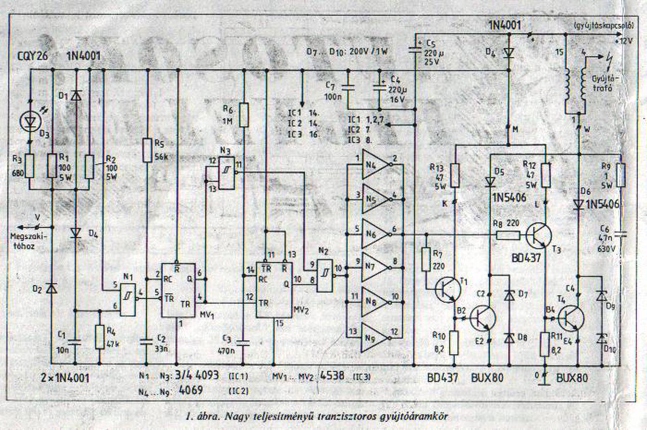

Üdvözlök mindenkit a fórumon. Segítséget szeretnék kérni a lenti belinkelt nagy teljesítményű tranzisztoros gyújtással kapcsolatban. Megszakító helyett induktív jeladóval szeretném működtetni a kapcsolást. DipTrace-ben felteszem a nyák tervet is aki akarja használja nyugodtan.
A tranzisztor helyett korszerűbb lenne IGBT-vel.
Rádiótechnikából van. Melyik számból? A hozzászólás módosítva: Nov 17, 2017
Szia. Az lenne még a kérésem, hogy eszt az igbt lehetne-e használni? (IRGB14C40L IGBT IGNITION 430V 20A TO-220AB) Igen A Rádiótechnikából van.
Szia pjg. Ha érdekel a kapcsolás a nyákterv ellenőrzés topikban fen van villanyipi hozzászólásában a 168-ik oldal 2017 február 9-ei hozzászólásában. És kérdezném is villanyipi-től ha megépítette a gyújtást elégedet-e vele?
