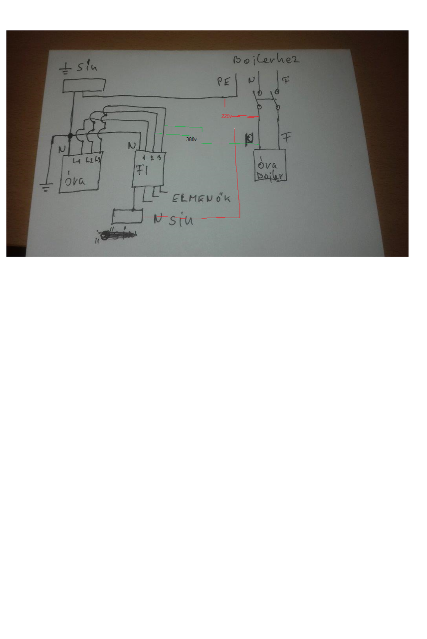

Van itt még más is amit nem értek. A bojler mérőjétől feljövő nullákat mértem a föld, a másik órától feljövő nulla és a 3 fázis között. Tudni kell, hogy a bojlernek van felszerelve egy mérő és egy hangfrekvenciás vevőegység. Ezek két külön dobozon vannak. Ezektől egy csőben jön fel egy fázis vezető és két nulla vezető. Ezek mennek a villanybojlerhez. A három fázisú mérő óra külön van,külön csőben mennek fel belőle a vezetékek a lakás elosztó felé. Így ez most nem lényeges. Nos, ha a bojler nullái és a másik 3 fázis között mérek, akkor olyan 380v körüli feszültség van. Viszont ha a nullát a lakás elosztó felöli nullához illetve a földhöz mérem, akkor olyan 225v körüli feszültség van. Ez hogy lehet? Jól gondolom hogy a mérő vagy a vevőegység a dobozok alatt megkapják az egyik fázist és mivel a nullájuk nincs összekötve a másik mérőtől jövő nullával, így ezeken keresztül tudok rajta feszültséget mérni? Nem tudom mennyire érthető,csatolok egy képet.

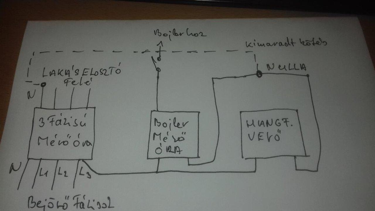

(#) Remci válasza Barni87 hozzászólására (») Nov 18, 2017 /
Nem vagyok szakképzett villanyszerelő, de ahogy jobban belegondolok, az alábbi rajz alapján lehet megoldva. Persze a mérők alá nem látok be,mert ugye azok le vannak plombálva. Eredetileg az egész kötés az itt lévő első kép alapján volt kivitelezve Arra gondolok,hogy a bojlernek a mérőt és a vevőt később szerelhették be és ezért vihették külön be a nullákat a két eszköznek? De közben a fázist is be kellett vinniük, akkor meg csak kellett plomba bontást csinálni, de akkor meg miért nem onnan adtak nekik nullát? Na mindegy, van egy Démászos ismerősöm,rákérdezek nála hogy mit gondol.

(#) gyuszo válasza Remci hozzászólására (») Nov 18, 2017 /
Így kellene lennie:
Persze a méretlen részen összekötve.
Nem mondom hogy így kötötték, csak nekem ezek alapján ez jött le. Gumann táblákon van mindkét mérő és vevő,le is vannak plombálva. A mérő is digitális kijelzésű, mind a kettő. A bojler mérőjét most cserélték pár napja.
(#) Remci válasza gyuszo hozzászólására (») Nov 18, 2017 /
Én is így gondolnám, de így viszont nem működik. Csak akkor ha a szaggatott vonal mentén kötöm össze. Csak akkor mutat a bojler mérő és csak akkor villog a vevőn a led, ha az a kötés meg van.

(#) Remci válasza Barni87 hozzászólására (») Nov 19, 2017 /
Nos ma rákötöttem a FI relé előtti nullát a bojler mérő és vevő nullájára és így már működik ismét minden. Közben beszéltem egy villanyszerelő ismerősömmel, ő mondta hogy ismeri ezt a kötési módot, régen így csinálták. De közben valaki rájött,hogy így a nulla vezető meg hekkelésével a bojler mérő nem úgy mér ahogy kellene, vagyis valami ilyesmit magyarázott és ezért ezt a kötési módot kivették a szabványból. Azt mondta,hogy egyenlőre kössem vissza így és beszéljek a Démásszal hogy ilyenkor mi a teendő. De az az érdekes,hogy pár napja cserélték le a bojler mérő óráját és a fószer vagy nem vette észre a hibát,vagy nem foglalkozott vele.
