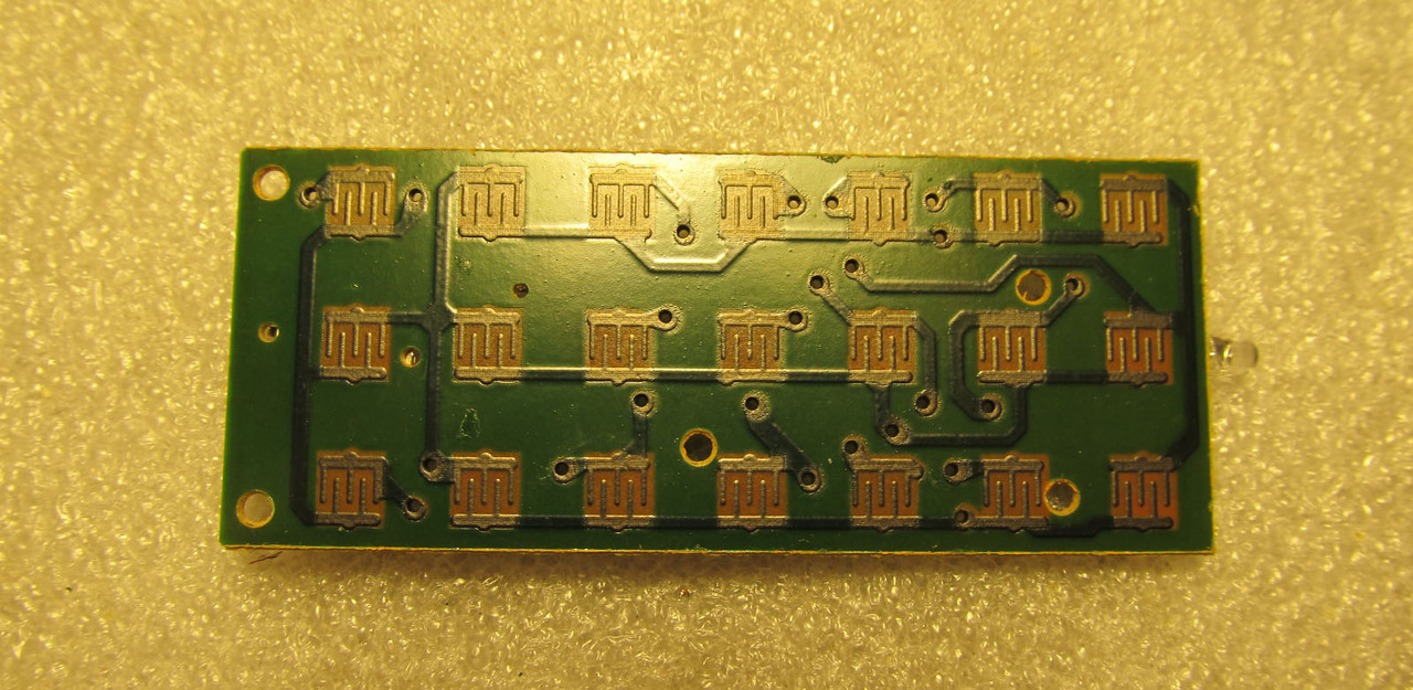

(#) kegyetlen19 válasza pucuka hozzászólására (») Nov 19, 2016 /
Itt az ígért fotók a távirányító paneljéről, sajna az IC-n felirat nem található. Nem tudom kideríthető-e ránézésre valami ami segíthet nekem.
(#) pucuka válasza kegyetlen19 hozzászólására (») Nov 19, 2016 /
Pedig abban a nyavalyás kis IC -ben van a lényeg.
A frekvenciára a D1 felirat alatti hurok antenna méreteiből lehet következtetni.
A hozzászólás módosítva: Nov 19, 2016
(#) Ferkógyerek válasza kegyetlen19 hozzászólására (») Nov 19, 2016 /
A rezonátoron lévő feliratból szerintem 433,92MHz-es lesz.
Veszel egy olcsó AM OOK vevőt, a vevő kimenetén egy logikai analizátorral már visszafejthető a kód.

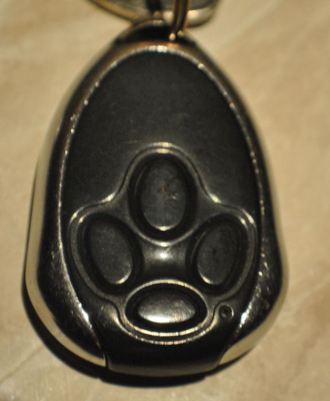

(#) ktibor69 hozzászólása Nov 21, 2017 /
Esetleg tudja valaki, hogy a key code1 (Roger kapuvezérlőhöz való) távirányító milyen chipes?
Aliexpress-ről szeretnék venni egy univerzális tanítható távirányítót, csak nem tudom, hogy melyik jó hozzá.
Így néz ki a távirányító.
(#) pucuka válasza ktibor69 hozzászólására (») Nov 21, 2017 /
A "chip" egy 12F509 PIC. A lényeg a benne levő szoftver. Gyanítom, egy általános célú vezérlő nem lesz jó hozzá.
(#) uniman válasza ktibor69 hozzászólására (») Nov 21, 2017 /
Ez szerintem nem eredeti ROGER távirányító...csak jó a Rogerhez.
Hiba lenne felelőséggel azt írni, hogy ez tuti jó hozzá, mert küldhetnek olyan "kamu" távirányítót, ami semmihez sem használható...nekem is van olyan fajtám!
De a lényeg, hogy fix kódos kell hozzá...de inkább a RF vevőt mutasd meg, az a tuti.
A hozzászólás módosítva: Nov 21, 2017

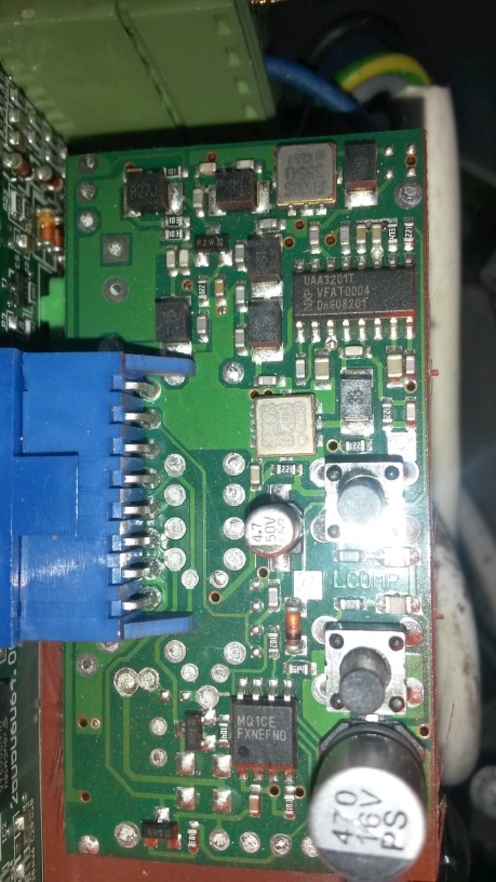

(#) ktibor69 válasza uniman hozzászólására (») Nov 28, 2017 /
Az 1. fotó a Roger kapumozgató vevője (2010-ben vettem).
A 2. fotó a kültéri világítás vevője.
Az aliexpressen ilyen kódolásokat tudó távvezérlők rendelhetők, melyik a jó számomra?
earning code. AX5326-3.PT2262.PT2260.EV1527.FP527.PT2242.HT600.HT680.HT6207.HT6010.HT6012.HT6014.AX5326-4.SMC918.PT2240.HT6013.HT6013.HT12D,etc

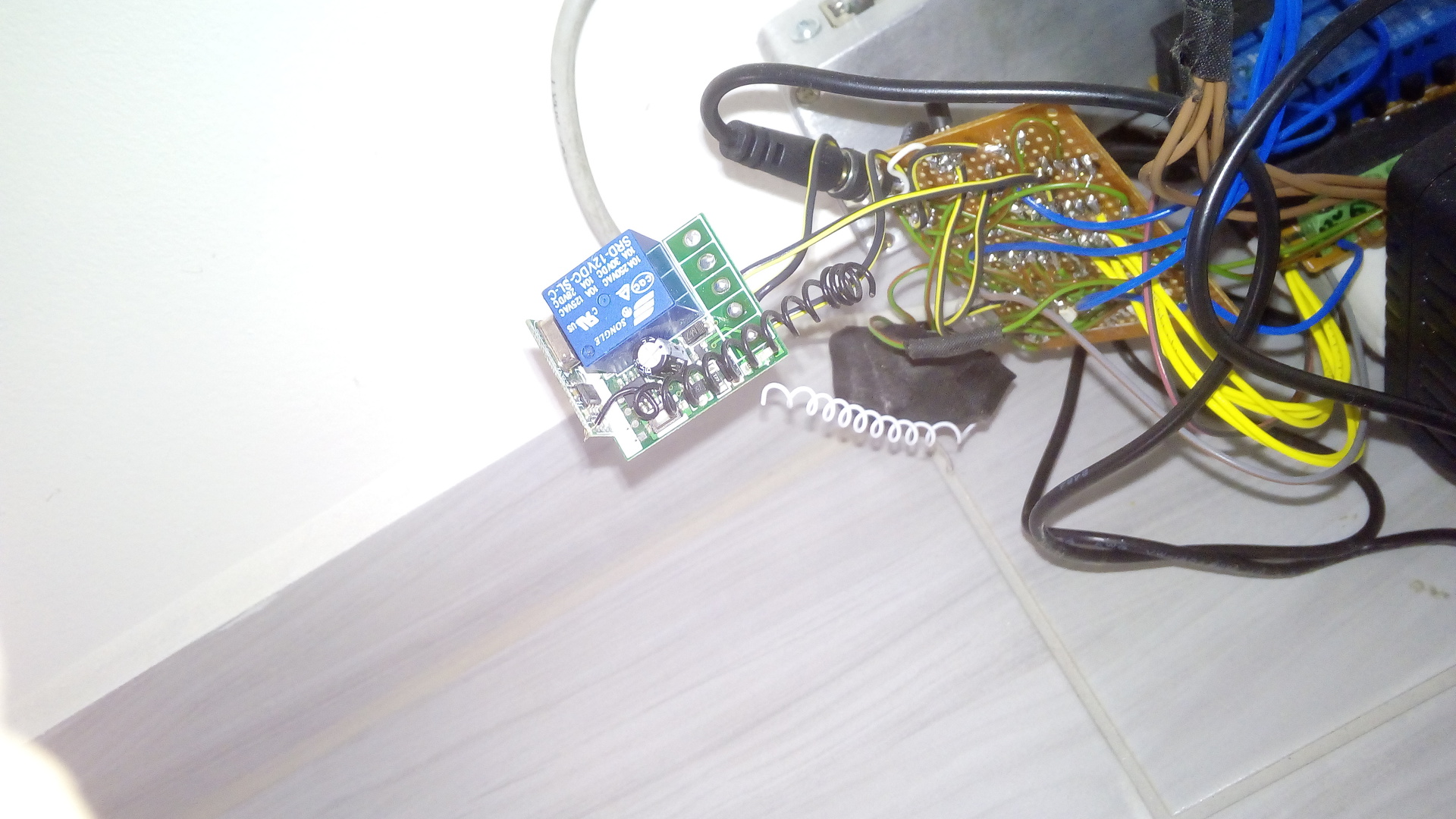

(#) jdani válasza pucuka hozzászólására (») Ápr 5, 2020 /
Tényleg, a skvára az szlovák szó, azt hittem az ilyen fehér épytőanyag, az habskvára.
Mi az hogy csipkedéssel kell hangolni?
Van egy teszt áramkör, néhány dolgoz vezérel, eddig még csak vezetékekkel összevisza van bekötve, tesztelésre jó, míg nem készül neki nyák. Először volt benne egy RF vevő, alul fekete szigetelőszalaggal betekerve, fehér antenna széthúzva. Eredetileg az az antenna is feltekerve volt ahogyan lennie kell. Néha vette a jelet, néha nem. (az adó vele egy szobában) Gondoltam ha megnyújtom az antennát, jobban veszi majd a jelet. Valamiért így is lett.
Később beépítettem egy második vevőt is, ami a fekete drót antennás. Ezt eleve megnyújtottam, hogy ennek is jobb legyen a hatásfoka. Ekkor vettem észre a fenti írt problémát, hogy szakadozik a jel.
Most megpróbáltam azt a vevőt, amivel gond van, szépen összenyomva feltekerve az antenáját, most hirtelen gyorstesztelve, a jel nem szakadozik..
(#) pucuka válasza jdani hozzászólására (») Ápr 5, 2020 /
Az antennának akkor a legjobb a hatásfoka, ha pontosan a működési frekvenciára van hangolva. Minden más esetben rosszabb.
Amire gondolsz, az antenna hosszabbítása, az csak addig a pontig érvényes, amíg nem lehet a fizikai méretek miatt rezonáns frekvenciára hangolt antennát készíteni. Ilyenkor az antenna hatásfoka nagyon rossz, és az általa leadott teljesítmény (kapocsfeszültség) annál nagyobb, minél jobban megközelíti a rezonanciához tartozó fizikai hosszt. Végül is egy zsebrádióba nem építhetsz egy 300 m (KH) hosszú antennát.
De 433 MHz -en ennek semmi akadálya nincs, egyszerűen megvalósítható a fizikai mérete az antennának.
Azonban van még bibi, az antenna hatásfokának romlásánál. Hiába van a sugárzó elvileg rezonanciára hangolva, ha az antenna másik fele nincs. Egy antennának mindig két eleme van, azért hívják dipólnak. A méretek miatt a dipólnak általában csak az egyik felét készítik el, a másik attól még létezik, csak nem látod. Ez a fele a virtuális antenna, ami lehet pl. a készülék fém doboza, vagy a tőle valamekkora távolságban a föld. Veszteség keletkezik, ha a dipól virtuális része, és a sugárzó között nagy a távolság, és/vagy a virtuális dipól nincs hangolva, vagy a mérete kisebb a szükségesnél. (doboz, nyák)
Az a darab drót, amit antennaként használsz eleve veszteséges, a virtuális antenna hangolatlansága miatt.
A megoldás az lenne, hogy egy 433 MHz -re hangolt sugárzójú mobilantennát belefúrsz egy a hullámhossz minden irányban legalább 5 hullámhossznyi méretű fém (vas, alu) lemez közepébe. A fémlemez mintegy tükör létrehozza a virtuális antennát, ami ugyan nem sugároz, de a sugárzó rész hatásfokát a maximumra növeli.
Pl. mágnestalpas antennánál ha feltapasztod az előbb említett vaslemezre, pusztán attól is keletkezik veszteség, hogy a sugárzó talppontja, és a vaslemez között néhány cm távolság van.
Az antennákat úgy szoktuk hangolni, ha csak lehetséges, hogy a sugárzó hosszát kezdetben nagyobbra vesszük a szükségesnél, és apránként rövid darabot levágunk a sugárzó hosszából, miközben figyeljük egy vevőben a térerősség (antenna bemenet kapocsfeszültség) értékét, mikor a legnagyobb, akkor az antenna jól van hangolva, ekkor sugározza ki az adó a legtöbb teljesítményt.
A vevő antennáját is érdemes hangolni kritikus esetben, de ennek nincs akkora jelentősége, mint az adóantennának.
Az antennát lehet hangolni más módszerekkel is, pl illesztő áramkörrel, hosszabbító tekerccsel de ezek is csak veszteség árán teszik a dolgukat. (egy ilyen kis áramkörnél, sok értelme sincs)
A hozzászólás módosítva: Ápr 5, 2020
