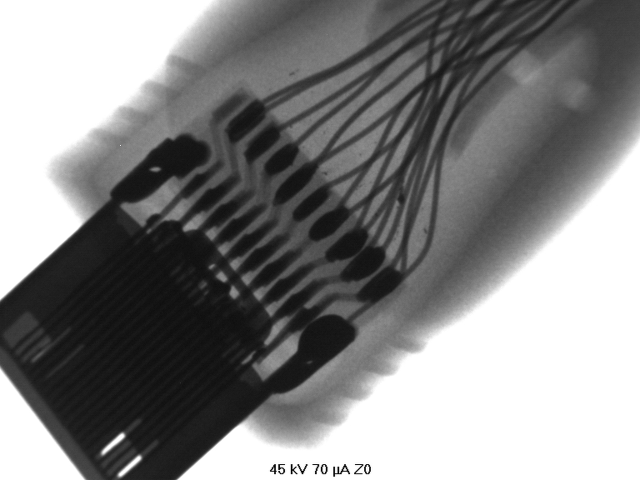

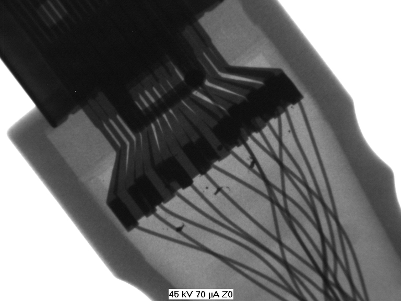

Igen lehet probléma az árnyékolás hiánya. Nekem például a hosszal van gondom, egy 3m-es példánnyal néha-néha megszűnik a kapcsolat egy pillanatra a TV és a PC között. Ezen kívűl még a hálózati zavarok is képesek beleszólni. Az 1m-essel semmi baj.
Jó kis röntgen. De szerettem használni, amíg volt a cégnél...
