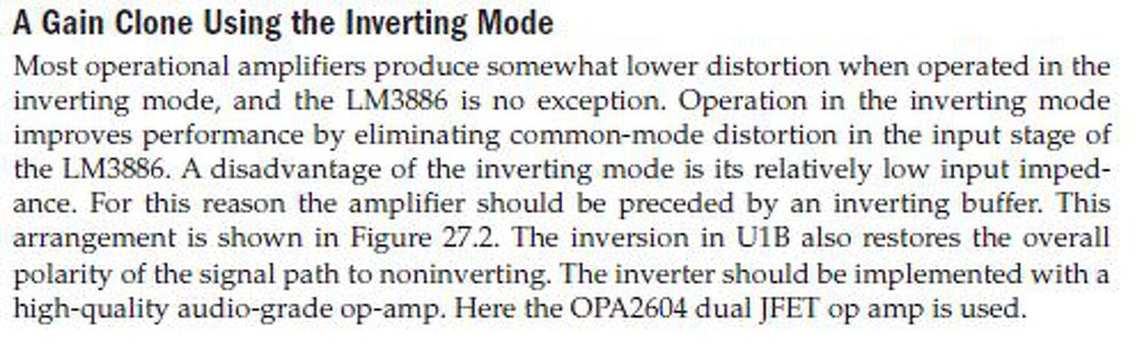

(#) vteo válasza Mócsing hozzászólására (») Nov 20, 2017 /
Azt gondolom, hogy érdemes újra átgondolnod:
A mellékelt idézet Bob Cordell:"Designing Audio Power Amplifiers" című könyvéből van (538 oldal).

(#) vteo válasza Mócsing hozzászólására (») Nov 20, 2017 / 1
Szabad fordításban:
Legtöbb műveleti erősítő alacsonyabb torzítást ad, ha invertáló módban működik, az LM 3886 nem kivétel ez alól. Az invertáló mód jelentősen javítja a teljesítőképességet, azzal, hogy nincs közös modusú torzítás az LM 3886 bemeneti fokozatánál. A hátránya az invertáló módnak a relatívan alacsony bemeneti impedancia. Ezért fontos, hogy az LM 3886 fokozatot megelőzze egy invertáló buffer……
(#) Naszrai válasza vteo hozzászólására (») Nov 20, 2017 /
En nem raknek ele invertalo puffert csak egy sima feszultsegkovetot.
(#) vteo válasza Naszrai hozzászólására (») Nov 20, 2017 /
Sima feszültségkövető mindenképpen kell, hiszen az invertáló buffer-nek szintén relatív alacsony a bemeneti ellenállása. (feszültségkövetőnek olyan műveleti erősítőt kell választani ami nem szenved ettől a közös modusú torzítástól pl: LM4562, OPA1652, ..)
Visszatérve, hogy miért rakott Bob Cordell invertáló buffert, azért, hogy helyreállítsa a kimeneti jel polaritást. (egy ilyen minőségi szintű könyvnél ez kötelező, nem írhatta, hogy azt máshogy is meg lehet oldani).
Egyébként tovább lehet emelni az LM3886 minőségét azzal, hogy az erősítését csökkentjük és ekkor ezzel az invertáló fokozattal lehet az erősítést visszakorrigálni. Ezek után már csak egy DC szervót kell betenni és lesz egy alacsony torzítású erősítő.
