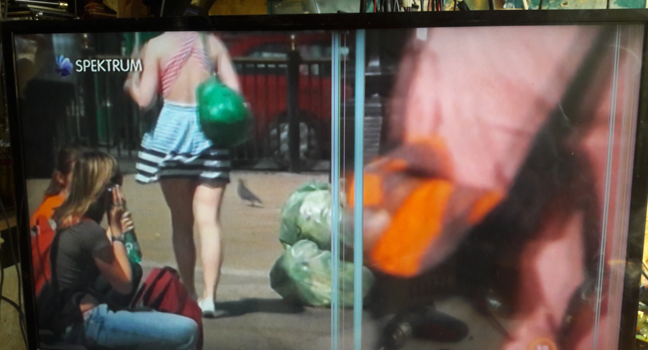

Hello minden toshiba gurunak. Adott egy Toshiba 65U6663DB 65" 4K UHD tv a hiba az volt vele, hogy nem kapcsolt be, hanem mindig ujra inditotta sajat magát el sem jutott soha sem a menü-ig. Mindig ujra indult a toshiba jel felvillanasa utann es zöld piros villogo allapot jelzö led kisereteben kikapcsolt. A led hattervilagitasa megy szépen.
Na már most vettem bele masik alaplapot ugye. igaz 43- uhd 4k-s de jó lett bele. Most azon a szinten van a dolog hogy kikapcsolni nem lehet
Áram alá helyezem ujra indulgat mindig amig meg nem nyomom a tavkapcsolojann a be-ki kapcsolo piros gombot.A masik alaplappal ezt nem tudtam elérni a sajatjaval.
Na már most is ki be kapcsolgat es eljut a toshiba logoig a kepernyönn, viszont ha közvetlenül az ujraindulasi ciklusa utann megkapja a távrol a bekapcsolo jelet akkor felbootol es a toshiba logo utann felugrik a kép a tv ben es stabilan megy.
Deamikor kikapcsolom akkor kikapcsol magatol szepen ám amig áram alatt vana keszülek folyamatosan urainditgatja magat a toshiba kepernyöig aztann megint elsötetül es kikapcsol. majd ujra es ujra mig megint jelet nem kap a tavkapcsolorol, hogy ismet be akarjak kapcsolni es megint megy szepenn.
Elképzeléseket várom.
Valahol olvastam rola, hogy talann szoftwer frissitesi maniaja van. es minden aron frissiteni akar netröl, muholdrol, földiantennarol, aztann valahol le lehet tann tiltani ezt a funkciot attol magahoz tér. Csak, hogy egen földönn nincsen ra frissites hogy megkerülje ezt a problemat. Bar gözerövel nezelödök.
A tápja egy Vestel 17IPS55
Az alaplapja egy Vestel 17MB120 43U6663DB. 43"-mas most mert a "65U6663DB"-teljesen kidölt belölle
Taphibara mennyi az esély? Vagy enynire alul tett programozva nekik softveresen???
Frissites van hasonlo Toshiba tv-hez a gyarto oldalann de nem nyeli el az alaplap sajnos. Probaltam mar sokféle képpen.
Képek alább:
