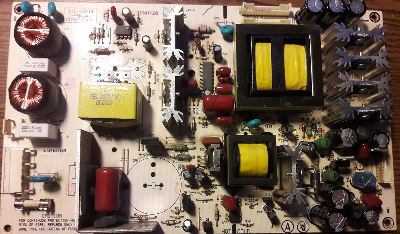

Adott egy Hyundai HLH 328855 lcd tv tápegység KLT-432WB.
Nem találok, hozzá rajzot a q1, szétrobbant az rp5-ös ellenállással együtt.
Értéküket nem tudom, kérném, akinek van valami infója a tápegységről segítsen.
Üdv: Fecó
(#) latyakosa válasza feco45 hozzászólására (») Okt 22, 2017 /
A kék nyíl feletti 8 lábú IC típusát elárulod ?
(#) feco45 válasza latyakosa hozzászólására (») Okt 22, 2017 /
L6562N

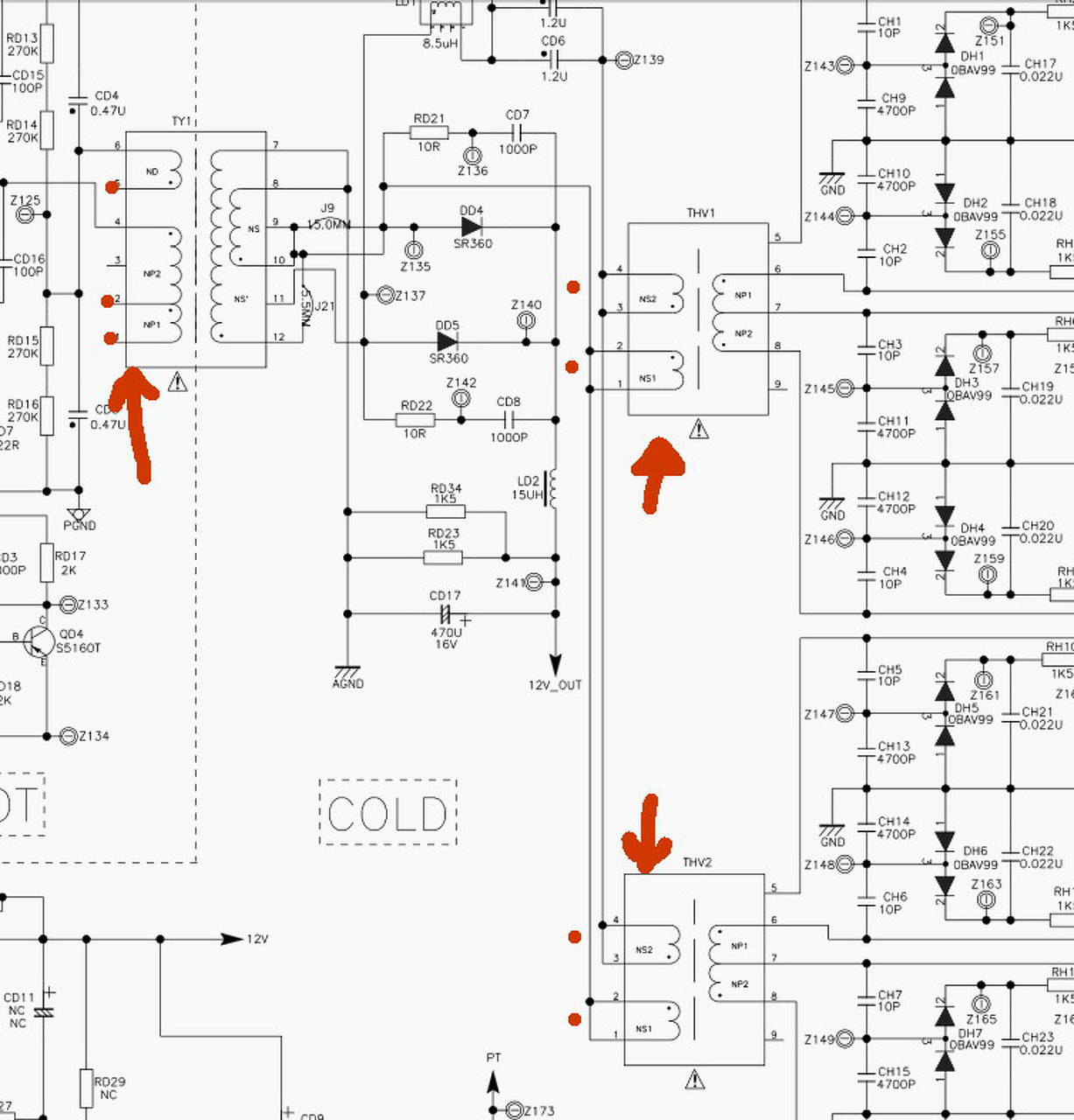

(#) lelkes amatőr válasza (Felhasználó 7972) hozzászólására (») Okt 22, 2017 /
Függetlenül az adott problémától. merülnek fel bennem kérdések a rajzzal kapcsolatban. (képen jelölve) Vagy én vagyok már nagyon elmaradva és nem értem az új technológiát?

(#) feco45 válasza (Felhasználó 7972) hozzászólására (») Okt 24, 2017 /
Szia! Nem az de hasonlít elég sok dolgot kitudtam deríteni.
Köszi, Fecó
