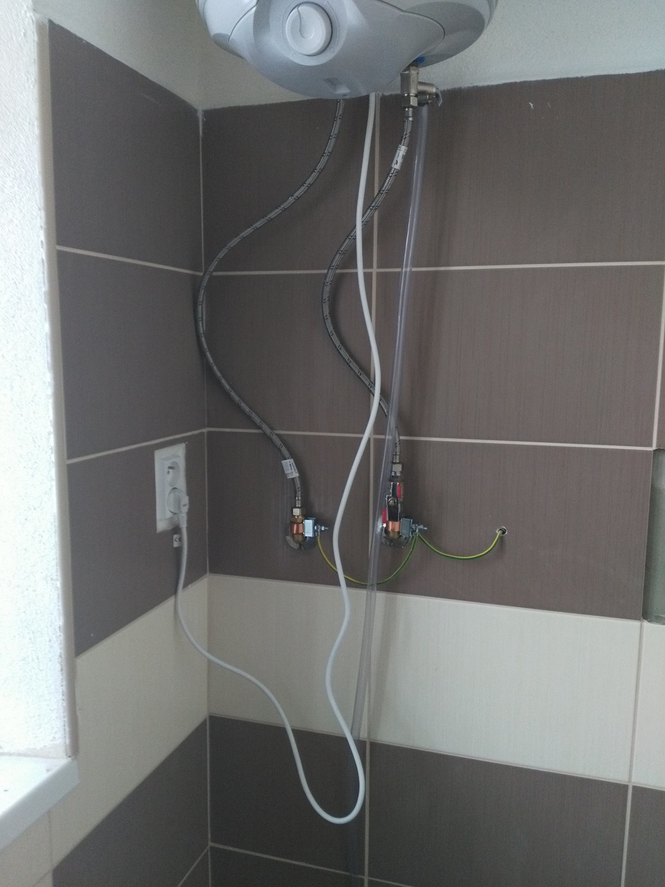

Sziasztok! Csak egy gyors kérdés. Ezt így szabad?
(#) teglascs válasza cupika97 hozzászólására (») Nov 30, 2017 /
A földelésre/dugalj helyére/dugvillás megtáplálásra gondolsz?
(#) elektroncso válasza cupika97 hozzászólására (») Nov 30, 2017 /
Nem a legjobb megoldás a dugó, de sajnos vannak gyártók akik azzal szerelve szállítanak és a garancia csak akkor érvényes ha nincs megbontva a készülék. Ha pedig levágod a dugót akkor már nem érvényes. Mink amikor vettük a bojlerünket (tatramat) azt is kábellel együtt szállították, de nem volt a végén dugó.
(#) maszek0005 válasza cupika97 hozzászólására (») Nov 30, 2017 /
Ha a jobboldali csavarnál nincs megszakítva a zöld-sárga vezeték, és úgy átkötve a baloldalira akkor igen!
A hozzászólás módosítva: Nov 30, 2017
(#) Bakman válasza cupika97 hozzászólására (») Nov 30, 2017 / 1
Előre elnézést a nyers kifelyezésért, de ez igen ocsmány szerelés, ha jó ha nem jó. Ez kb. a szakma gyalázása. Ráadásul, ha jól látom, mindez egy fűrdőszobában.

Csak WC. A dugaljra gondoltam amúgy.

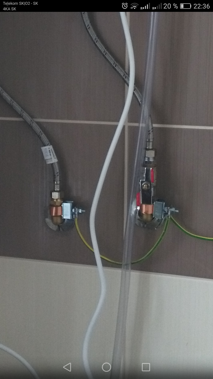

(#) cupika97 hozzászólása Nov 30, 2017 /
Földelésről ilyen képem van csak.

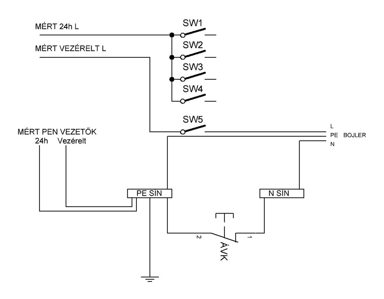

(#) ABU hozzászólása Dec 2, 2017 /
Lakáselosztóba beraktam egy fi relét, a csatol kép szerinti módon. Lehet amatőr kérdés, de ha a bojler feszültség alá kapcsolódik a vezérelt óráról, akkor a fi relé nem-e fog leoldani? Képről véletlenül lemaradt az ÁVK bejövő fázist megszakító része.
A hozzászólás módosítva: Dec 2, 2017
(#) maszek0005 válasza ABU hozzászólására (») Dec 2, 2017 /
Ez nagyon érdekes kérdés! A rajz szerint NEM! Csak akkor, ha szivárgásod van. Ja és az N sínen. csak a bojler van.
(#) ABU válasza maszek0005 hozzászólására (») Dec 2, 2017 /
Hát pont most derült ki, hogy mégis. Mivel az N gerinc vezetőn és a fi relén keresztül ugye folyik vissza az üzemi áram, de csak a 24h fázis van rajta átvezetve. Így amikor a bojler is rákapcsolódik, akkor a 24 fázis vezetőn nem megy át a vezérelt árama, de a nulla vezetőn már a bojler üzemi árama is visszajön. Így borult az egész rendszer. Szerintem. Vagy akkor valami más gond lehet?
(#) Bakman válasza ABU hozzászólására (») Dec 2, 2017 /
„Képről véletlenül lemaradt az ÁVK bejövő fázist megszakító része.”
Hogyan van bekötve a Fi-relébe az állandó és a vezérelt fázis? Ez éppen nincs a képen, ezért nem lehet a kérdésre válaszolni.
(#) ABU válasza Bakman hozzászólására (») Dec 2, 2017 /
Fi relén nincs átvezetve a vezérelt fázis, csak az állandó.
Akkor ezért old le.
Akkor kell még egy fi relé? Vagy hozzak létre egy külön sínt a vezérelt PEN vezetőnek és az menjen függetlenül?
(#) gyuszo válasza ABU hozzászólására (») Dec 2, 2017 /
Igen 2 db FI-relé szükséges, egyik az állandóra, a másik a vezéreltre.
A két Nulla sínnek függetlennek kell lennie.
Mivel 2 db mérő van a PEN szétválasztásnak a mérőhelyen a mérők előtt kell megtörténnie.
A mérőhelytől 2 külön csőben kell mennie az állandó és a vezérelt vezetéknek is.
Elvileg a PEN - PE, N szétválasztó sínhez hozzá sem férsz, te PE-t és N-t kapsz, nem? Egyébként ahogy gyuszo írja.

(#) ABU válasza gyuszo hozzászólására (») Dec 2, 2017 /
A mérőhely tavaly lett állítólag szabványosítva. Amennyire belátok az óraszekrénybe, én ott nem találok szétválasztó sínt. Egy csőben jön az elosztóba a 2db kék és 2db fekete 6-os vezeték. Az óra alatt leütött szonda zöld-sárga vezetéke egyből jön fel az elosztó PE sínjére, megkerülve az óraszekrényt. Ebből gondoltam én, hogy PEN vezeték jön az óra után. Amikor az ÉMÁSZ ellenőrizte és órát cserélt, nem mondott rá semmit.
Már a felhasznált vezeték sem felel meg a szabványnak.
