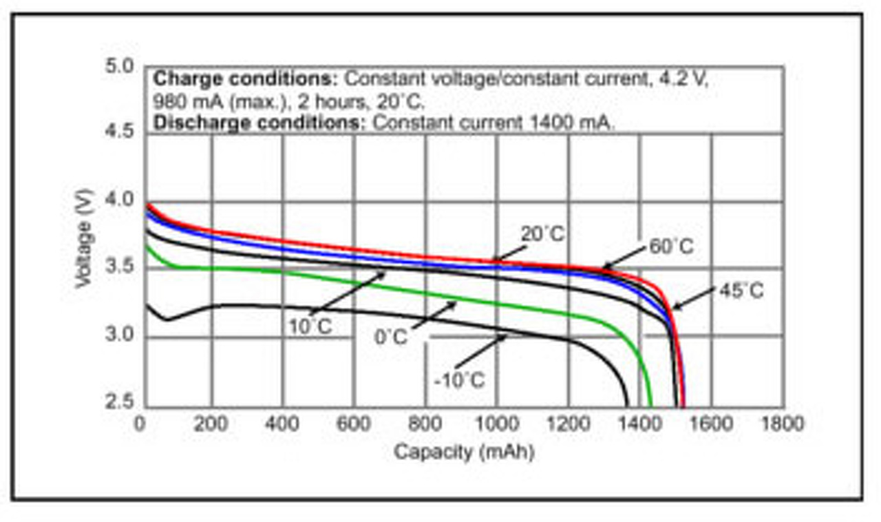

Nem teljesen ide kapcsolódik a téma, SIM800 modulom szeretném kipróbálni lítium akkuról is. De a SIM minimális feszültségére 3,4 V-t írnak, de ez a feszültség alatt még van bőven kihasználható kapacitása litium-os cellának. Van valami okos kapcsolás amivel, kit tudnám használni azt a kapacitás rész? Elég volna ha 0,3 V -t emelne a fezsültségen, minimális veszteséggel. Akkor még a teljesen feltöltött akkut is elviselné a SIM, és sok akku kapacitást ki tudnék használni.

Attól függ. Ha a terhelés kicsi (mondjuk 0,1C, az is 280mA egy normálisabb cellánál), illetve szobahőmérsékleten tervezed használni, akkor 3,4V-on már csak kis kapacitás lesz a cellában és nem érdemes vele vesződni (ha folyamatosan step-upon keresztül táplálod az áramkört, többet vesztesz mint nyersz).

Ez el kültéri szerkezet.
Step-up-t próbáltam több félét is, de több a veszteség, mint a haszon.
Azt meg lehet oldani, hogy csak 3,4 V felett direktben táplálja a rendszert, és után kapcsoljon át a step-up-ra?
Megpróbálom, egy 18650-el mennyi ideig bírja, aztán vagy beválik, vagy marad a 6V riasztó akku. Csak annál meg az önkisülés aggaszt kicsit, most kb. 2 mA/h a fogyasztás, hosszú ideig bírja riasztó akkuval is, de hosszú idő alatt nagyobb az önkisülés.

(#) csatti2 válasza berkesandor hozzászólására (») Dec 1, 2017 /
Ha kint lesz, akkor mindenképpen kell step-up, mivel télen a hidegben nagyon leesik a cellafeszültség. A képen egy tipikus 18650-es karakterisztikája különböző hőmérsékleteken.
(#) berkesandor válasza csatti2 hozzászólására (») Dec 1, 2017 /
Márciustól szeptemberig lesz kint, méhészei dolog ez.
