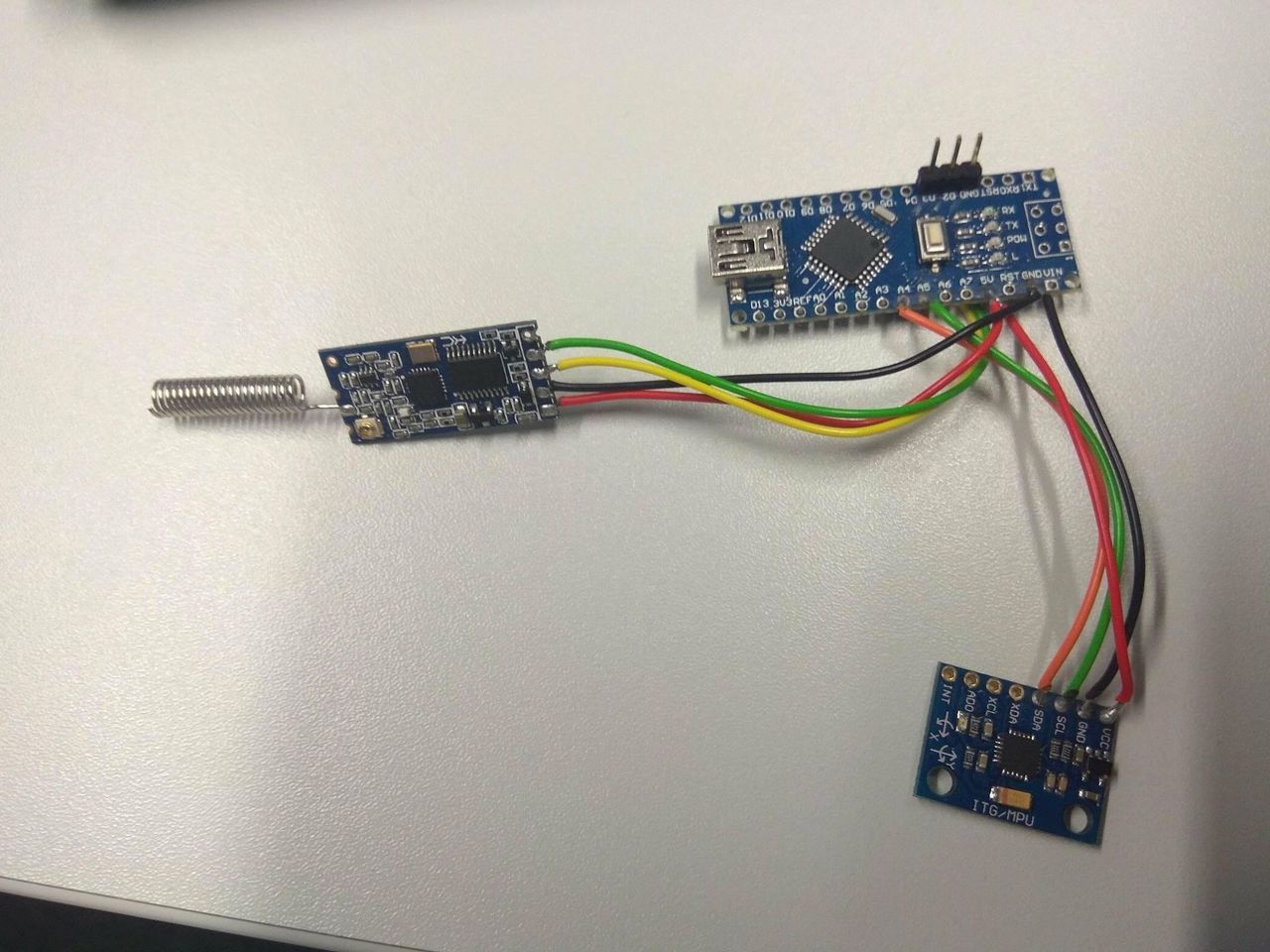

Lehet-e olyan ha i2C-t és serial radiot is használok valahogy begerjesztik egymást vagy véletlenszerűen bezavarnak a jelek egymásba? Esetleg vezetékek állása hossz/környezeti sugárzás bekavarhat?
Nem jövök rá mitől fagy le véletlenszerűen a rádioadós elmozdulás érzékelőm, már az arduinot és a gyro szenzort is cseréltem, néha egy napoig stabil, néha első adat csomag küldése után megfagy, mintha számítana milyen pozicióban kapcsolom be, de a program ugyanaz kb....
Bővebben: forrasok
(#) berkesandor válasza gammabuta hozzászólására (») Nov 27, 2017 /
Hány I2C eszköz megy egy arduinóhoz kötve?
(#) gammabuta válasza berkesandor hozzászólására (») Nov 27, 2017 / 1
Egydb van csak, A4 A5-ön SDL SCA a GY-521 szenzorra, a linkelt kóban látszik hogy csak egyszerűen Wire.h-val olvasom, INT-et se kötöttem be.
A radio modulom az serialos, nem az i2c-n van és 2,3 lábakra van kötve softseriallal küldözgetem rajta 2másodpercenként a maximum mért gyro adatokat.
Ami érdekes, hogy van a mikor 1 napig is stabil és már nem tudom a vezetékek állásától vagy mitől függhet. Van-hogy meg mozdítom, és átmegy a jel, hogy történt elmozdulás, de a következő csomag már nem és a Wire rutin megáll.
A vevő is veszi rendesen.

Felhúzó mekkora van a SDL SCA-n?
nem tudom miért kellene felhúzó ezt simán rákell csak kötni (VCC GND SCL SDA és annyi), vagy mire gondolsz, elnézés nem értem, ez egy fix modul:

(#) csatti2 válasza gammabuta hozzászólására (») Nov 27, 2017 /
A modulok használata nem mentesít az alól, hogy tudd mit csinálsz. Az I2C busz felhúzó ellenállásokat igényel. Nagyobb sebességhez kisebb értékű össz ellenállásra van szükség, de nem lehet túl kicsi sem mert akkor nagyon megnő az áram. Az ellenállásoknak lehetőleg a busz két végén kell elhelyezkednie, hogy a nem kívánatos visszaverődéseket csökkentse.
Első körben ártalmatlanítsd az eszközt, majd mérd meg a modulok tápfesze és az SDA, illetve SCL közötti ellenállásokat.

Nálam két modulos eszköz használatánál volt gond, mind a kettőn volt gyárilag felhúzó, külön-külön szépen mentek, együtt nem volt 100%-os a kommunikáció. Most leszedtem mind a két eszközről, és a "nyákra" teszek más értékűeket.
(#) Bakman válasza csatti2 hozzászólására (») Nov 27, 2017 /
Ha jól látom, 2,2 kOhm-os felhúzó ellenállások vannak a modulon.
gammabuta, a rádiós modulra, a tápfeszültségpontokra forrassz egy 4,7 - 10 µF-os kondenzátort, remélhetőleg megoldja a kérdést. Az ilyen modulok hajlamosak rövid ideig viszonylag nagyot harapni a tápfeszültségből. Hátha csak ennyi a gond.
(#) gammabuta válasza Bakman hozzászólására (») Nov 28, 2017 /
köszönöm, kipróbálom, egyébként amikor ad a rádió az aktív hangfalaim búgnak egyet amúgy meg ez a radio eléggé energiatakarékos módban van...

(#) berkesandor válasza gammabuta hozzászólására (») Nov 28, 2017 /
Miért ilyen alacsony sebességen mész?
Alacsonyabb sebességen sem nagyobb a stabilitás, valahol láttam róla egy táblázatot de most nem találom.
(#) Bakman válasza gammabuta hozzászólására (») Nov 28, 2017 /
Nem jelent semmit, attól még ugrál az energiaigénye, nem úgy viselkedik, mint egy egyszerű ellenállás.

(#) gammabuta válasza Bakman hozzászólására (») Nov 29, 2017 /
röviditettem kábeleket, tettem be 100µF SMD kondenzátorotkat aradio +- és a GY521 +- kivezetések közé.
Első bekapcsolásra leégettem azt a feszültség regulátort ami itt a GY521 modulon S2LK feliratú 6lábú valami, mivel vletlen fordítva forrasztottam be a +- tápot rá. (Ilyet is csak ritkán teszek.)
Bővebben: kép a modulról
Ha esetleg valaki megtudná mondani milyen Ic, hogy találok adatlapot, ez hogy pótolom, vagy iktatom ki hisz eleve 3volton tápolok most lehet nem is kell...
